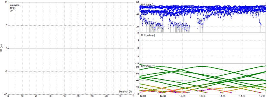

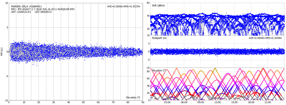

Ich habe gleich mal versucht, eine Multipath Analyse durchzuführen. Dies ist mir bei meinen eigenen Observations leider nicht gelungen. Eine kurz Nachfrage und eine schnelle Antwort von Tomoji haben dann Klarheit gebracht. Für eine MP-Analyse mit RTKPLOT benötigt man eine Mehrfrequenz-Observation. Hätte mir eigentlich klar sein muessen, die anderen mir bekannten Tools (z.B. http://javad.com/jgnss/support/advanced ... lyser.html ) können das auch nicht anders. Wer doch eine Möglichkeit für eine Multipath-Analyse bei reinen L1-Empfängern kennt, immer her damit.
Anbei noch die Gegenüberstellung einer reinen L1- und einer L1/L2-Beobachtung:

bei der Multipathbewertung mit L1-Empfängern kannst du dir mit folgendem "Trick" behelfen:
Fertige mit deiner nahezu optimal positionierten Wunschantenne ein 24h-Log in multipatharmer Umgebung. (trockener Boden, Antenne rund 2m über dem Boden aufgestellt, freistehend mit bester Rundumsicht...)
Schau dir in dem Log mit RTKPOST die Rediduals für Code und Phase an.
Vergleiche die "optimal kleinen" Residuals der Referenzmessung mit denen deiner "Alltagsmessung".
Das lässt zumindest Rückschlüsse auf die Multipath-Verhältnisse deiner "Alltagsmessung" zu.
Ist natürlich nichts wissenschaftlich genaues, aber einen vergleichsweise guten Anhalt zur Abschätzung bekommst du damit.
