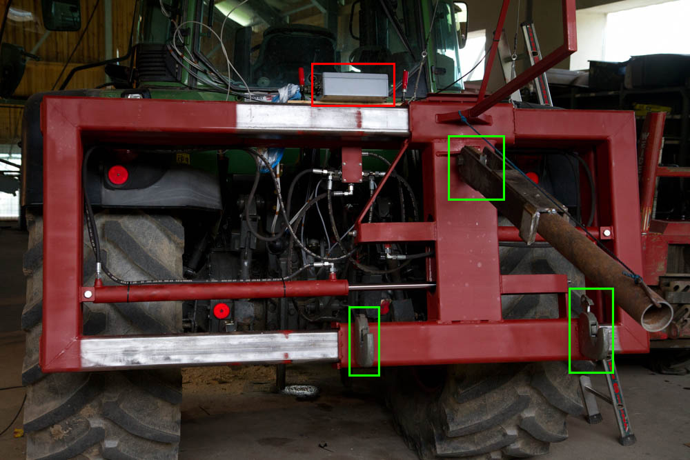

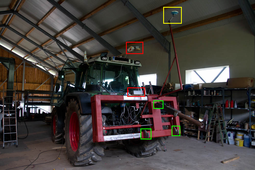

@ spunky
Eigentlich ist ja von mir geplant dass ich meine gesamte Konfiguration inkl. Programmcode zur online zur Verfügung stelle, aber durch den Hausumbau ging sich das überhaupt nicht aus in diesem Jahr. Aber im Jänner steht dann wieder GPS-tüfteln auf dem Programm und da wird dann alles dokumentiert. Geht ja auch darum dass ich später auch noch alles nachvollziehen kann was ich da so fabriziert habe.
Aber hier mal schnell ein paar bilder vom Aufbau:
Ich verwende ja einen selbstzusammengebauten "Bock" zwischen Pflanzmaschine und Traktor. Dieser Bock verfügt über eine normale Dreipunk-Aufhängung für die Anbaugeräte (grüne Kästchen) und wird über Hydraulikstempel links und rechts verschoben, max. 80cm.
Die Antenne ist ca. 3m über den Boden montiert um mögliche Abschirmungen zu vermeinden (gelbes Kästchen).
Wasserwage und Kompass (rote Kästchen) sind am Bock und am Traktordach montiert. D.h. im Grunde ist es egal was der Traktor vorne macht, entscheidend ist immer nur das Gerät dass dranhängt. Stimmt die Position nicht, wird einfach der Bock mit dem Gerät verschoben (im Foto ist das "Gerät" nur ein Eisenrohr dass ich nachziehe, um einfach mal die Funktion des Ganzen zu testen, und ob der Spurabschtand passt)
Der Bock ist so stark gebaut, dass es den ganzen Traktor verschiebt wenn die Pflüge der Pflanzmaschine im Boden sind. D.h. es war sehr viel Probiererei notwendig um die Hydraulikstempel, die den seitlichen Verschub regeln, auf die Fahrgeschwindigkeit abzustimmen.

Am Anfang funktionierte ja der Kompass nicht, deshalb haben wir die Sensoren nicht verwendet und haben die Antenne einfach auf einem Pendel montiert mit einem 20kg schweren Gegengewicht. Funktionierte auch wunderbar als Hangausgleich und lieferte auch nur ca 2cm Abweichung nach 30m.
Hoffe dass erklärt ein paar Sachen....
