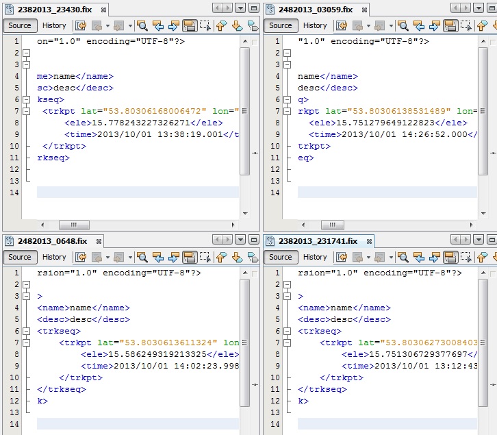

Ich habe an dieser Stelle selbst 4 Messungen von ca 20 Minuten Dauer durchgeführt und wollte nun die Höhen vergleichen.
Frage 1: Was ist DHDN? :D (GK ist mir bekannt)
Frage 2: Muss / kann ich irgendwas tun um meine Höhenangaben mit den "externen" Angaben vergleichen zu können?
Die externe Angabe liegt bei 15.982m
Frage 3: Sollten meine Egebnisse insgesamt nicht dichter beieinander liegen? (Sind durch Postprocessing entstanden, Empfangsbedingungen waren ziemlich gut.)

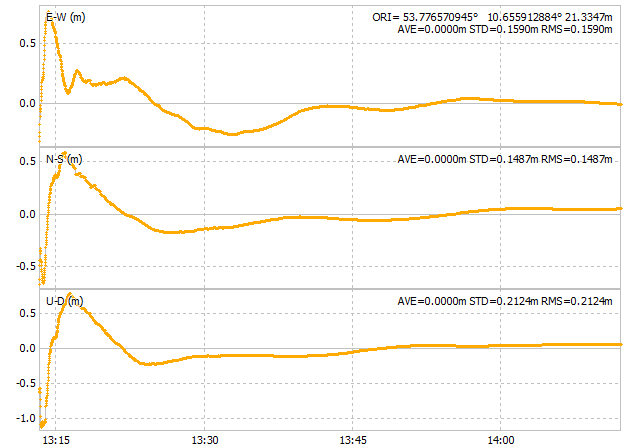

ich kann mich nur der Meinung von Hagen anschließen. Bei einem Nur-L1-Empfänger ist die Messdauer doch etwas kurz. Bei meinen Tests (guter Skyview, Basis ca. 25 km entfernt, 1 Sec Highrates) ist diese Zeit schon notwendig, dass von einer Float- in eine FIX-Lösung gewechselt wird. Ich habe so einen Einschwingvorgang mal grafisch dargestellt (Backward - also von rechts nach links).

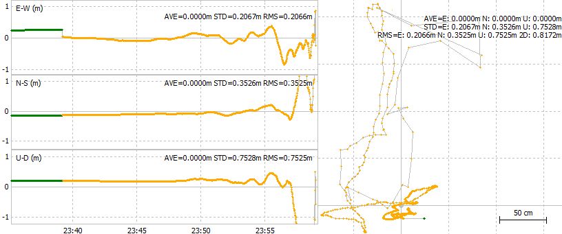

Ich habe nun unabhängig von den externen Koordinaten weitere Messreihen durchgeführt:
Entsteanden sind 12 Messreihen mit einer Länge von jeweils einer Stunde. Die dementsprechenden Ergebnisse weichen um bis zu 100cm in der Höhe voneinander ab.
Das ist mir definitiv zu viel.
Den gezeigten Einschwingvorgang mit entsprechendem Wechsel von Float zu Fix hätte ich gern reproduziert, das wollte mir jedoch nicht gelingen.
Bei allen Messungen, kommen zwar hier und da mal Fix-Lösungen zu stande. Allerdings finden nahezu sofort wieder ein Wechsel zu Float-Lösungen statt.
Bei einigen Messungen wird auch dauerhaft keine Fix-Lösung erreicht:
Die Konfiguration von RTK-POST sah aus wie von ssquare_de im diesem Beitrag vorgeschlagen.
Irgendwo muss doch da ein Fehler sein, dass ich auf dem Dach des Hauses ohne wirkliche Sichtbehinderung bei gutem Wetter nicht auf eine vernünftige, konstante Fix-Lösung komme.
Hier noch mal das config-File
Ich finde einfach nicht raus, wo ich einen Fehler mache.
Übersehe ich irgendwo etwas? -.-
