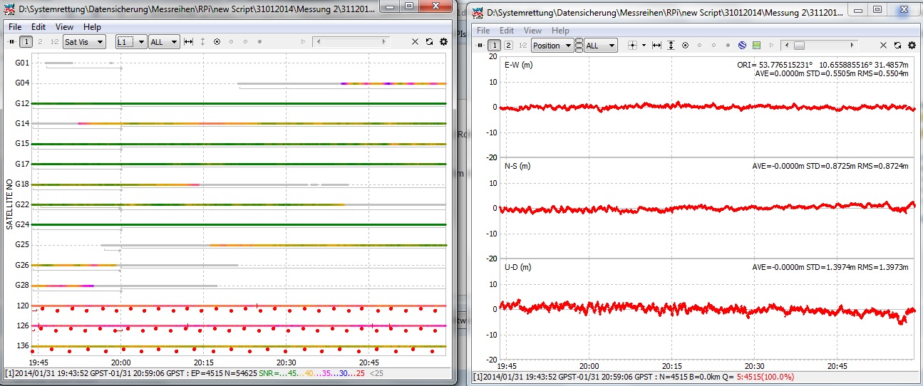

Moin,
das Thema interessiert mich auch. Ich habe heute mit meinen nicht ganz aktuellen Bauteilen eine Messung (Rohdaten) durchgeführt.
Wetterbedingungen hierbei: -6°C, leichter Wind, schneebedeckt, bewölkt.
Position: Auf dem Carport
Sicht: bis auf nördliche Richtung alles frei, dort ca. 12° abgeschattet, durch höhergelegenes Haus in 20 - 25m Entfernung.
Messdauer: 1,75h
Empfänger: uBlox LEA-4t an nem RaspberryPi und Tallysmann TW4421 von Hagen
Ich kann da nicht von schlechterer Empfangsqualität sprechen. Das Ergebnis ist besser als viele die im August bei 20° gemacht wurden.
Auf der Antenne hatte sich sogar eine leichte Eisschicht gebildet.

Moin,
macht ja auch Sinn... im Winter ist die Ionosphären-Aktivität in unseren Breiten geringer und im Regelfall auch die Luft trockener, wodurch troposphärische Fehlereinflüsse auch geringer werden.
