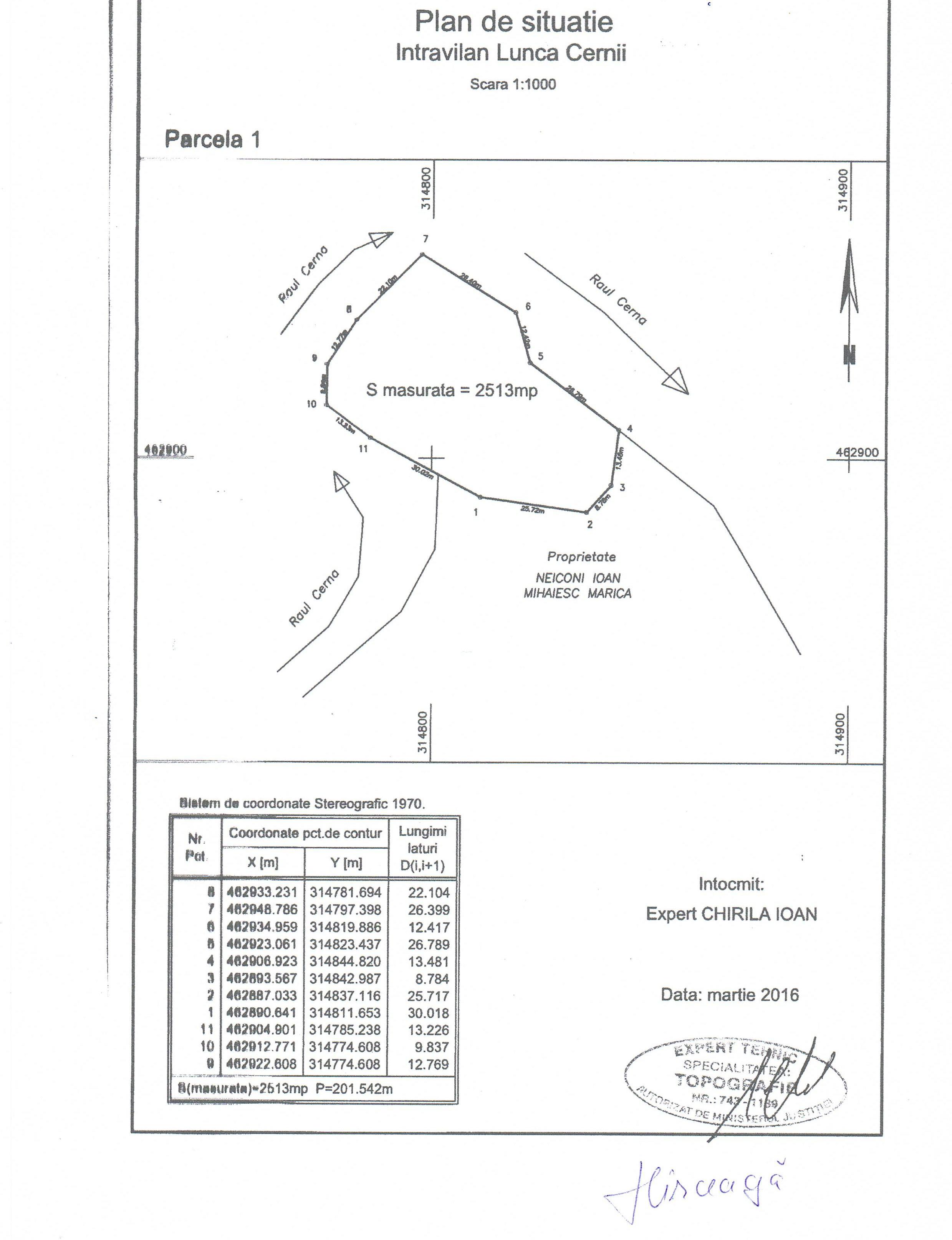

Gute abend. Ich habe ein Problem. Wie kann ich meine Koordinaten aus dem Grundbucheintrag umwandeln?
Re: HILFE bei GPS Koordinaten umwandeln
Beitrag von XPosition » 04.12.2016 - 13:23
Du braust ein Programm, das das nationale Gitter "Stereo 70" nach WGS84 umrechnen kann. ArcGis z.B.
Beitrag von Hagen.Felix » 04.12.2016 - 15:21
Vielleicht genügt ja auch schon ein kostenloses Werkzeug (wie z.B. QGIS)?
Beitrag von Josef Gerstenberg » 04.12.2016 - 22:20
QGis ist für so eine Aufgabe gut zu gebrauchen, wenn es nicht um eine sehr genaue Transformation geht.
Sven7191
Registriert: 03.12.2016 - 23:59
Beitrag von Sven7191 » 04.12.2016 - 23:30
Ok. Vielen dank. Kennt jemand eine app dafür?
