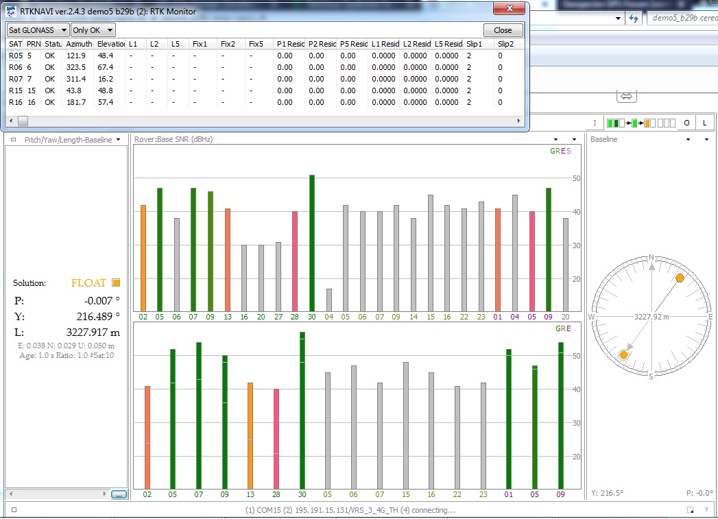

Servus,
hab gerade das neuen SAPOS Korrektursignal (Mountpt VRS_3_4G_TH) mit GPS + GLO + GAL ausprobiert. Aber mein Rtklib bezieht keine Glonass Satelliten in die Berechnung mit ein (mit dem "alten" Korrektursignal ohne Galileo funktioniert es, mit der eigenen L1 Base werden auch GPS+GLO+GAL korrigiert)
liegt das an meinen RTKlib (demo5_b29b) das mit dem neuen RTCM 3.2 MSM4 nicht zurecht kommt? Oder hat sapos ein Problem und es fehlen die Daten im Korrektursignal?

nach Rücksprache mit zuständigen Vermessungsamt scheint das Problem bei Rtknavi zu liegen.
Jemand eine Ahnung was man verstellen muss damit Rtknavi die Glonass Satelliten mit einem RTCM 3.2 MSM4 Korrektursignal nutzen kann? Gps & Galileo funktioniert damit...
