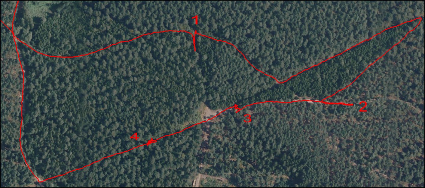

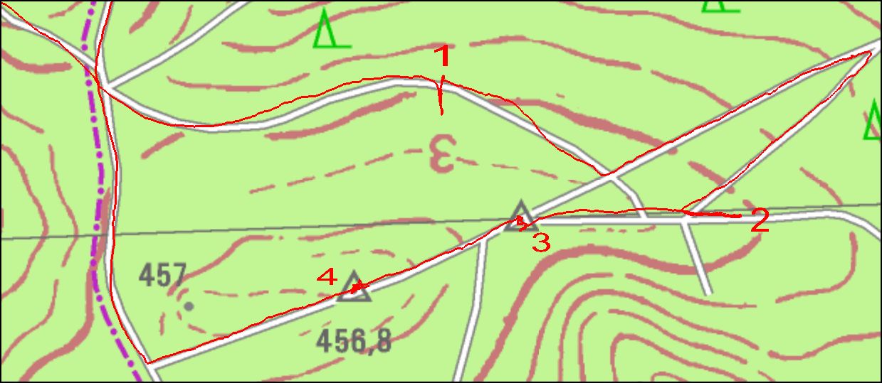

Beispiele: (© Karten + Luftbilder Landesamt für Vermessung und Geoinformation Bayern (LVG))
TOP10
TOP-MAP
Luftbild Top-Map 2010.JPG (199.46 KiB) 29603 mal betrachtet
Scheinbar grössere Abweichungen rechts und links von 1 sind zum einen Teil Kartenfehlern geschuldet, dass der tatsächliche Wegeverlauf besser zu der GPS-Aufzeichnung passt, lässt sich auf dem Luftbild erahnen und wurde auch bei der Begehung so wahrgenommen.
Selbiges gilt für die Wegstrecke zwischen den Punkten 2 und 3.
An Punkt 1 erfolgte übrigens ein kurzer Abstecher in eine schmale Rückegasse.
Rein und Raus, hin u. her fast deckungsgleich, auch an der Stelle 2...nicht schlecht!
Punkte 3 u. 4 : "Das wären ihre Punkte gewesen!" :wink:
Ich vermute schwer, die trigonometrischen Punkte sind mit einer ordentlichen Erdschicht überdeckt...und wirklich viel Zeit hatte ich diesmal nicht, diese freizulegen.
So ist nur eine jeweils kurze Suche rund um die vermuteten Punkte aufgezeichnet worden. Von denen ich ja nicht mal genaue Koordinaten hatte, sondern deren Lage ich einfach der TOP10 entnahm.
Nichtmal halbprofessionelle Vorbereitung meinerseits! :wink:
Dennoch hatte die ( diesesmal ! :wink: erfolglose ) Kurzsuche ihren Wert:
man kann sehen, dass es auch bei (fast) Antennenstillstand weder Positionswanderungen im Umkreis mehrerer 10 m gibt, noch dass ein rigider Kalman-Filter oder ein gesetzter "static hold threshold" die Position einfach "einfriert".
Das "dynamic platform"-Modell war auf Werkseinstellung "portable" belassen.

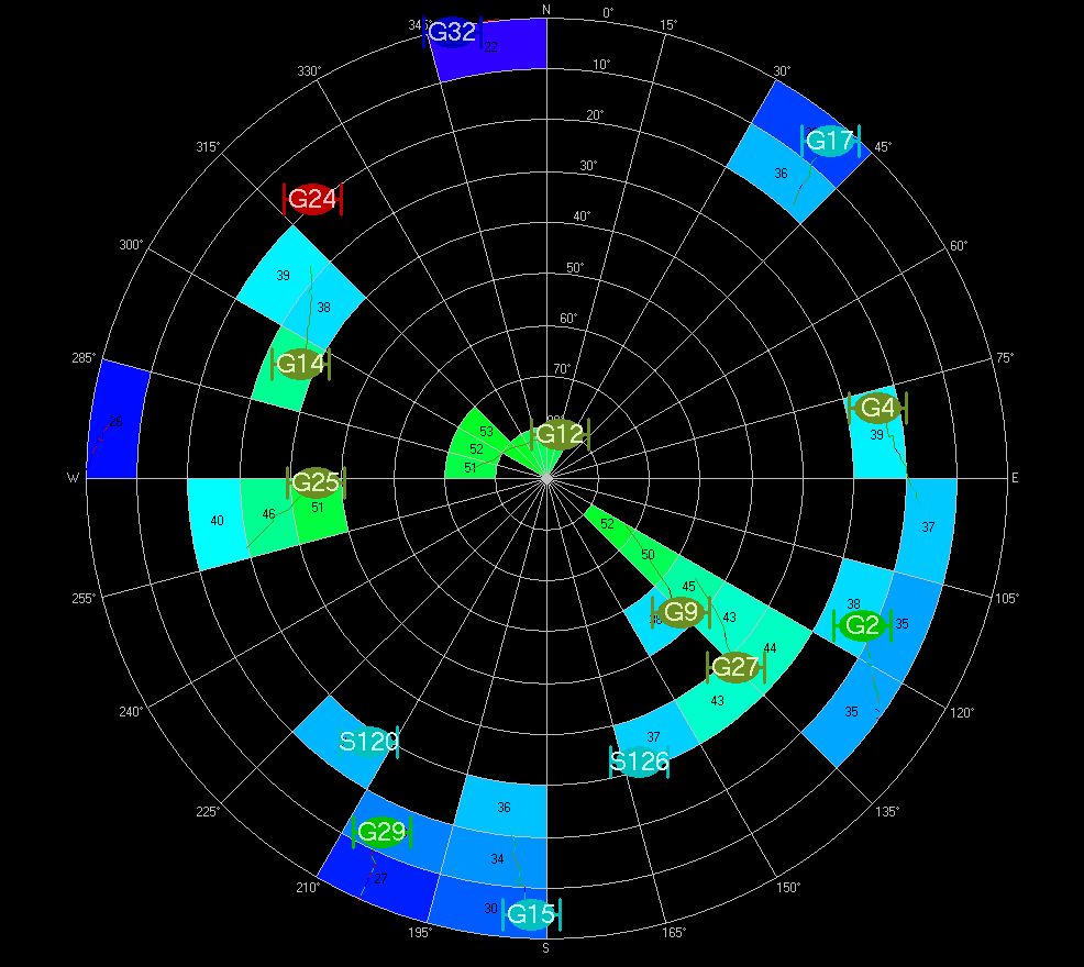

Zunächst mal der Skyplot:
Rund 6 m in südlicher Richtung standen 2 mächtige, gut 30m hohe, ausladende Nadel-Bäume, die ihre Kollegen nochmals überrragten...in Richtung Norden 2 vergleichbar hohe Bäume.

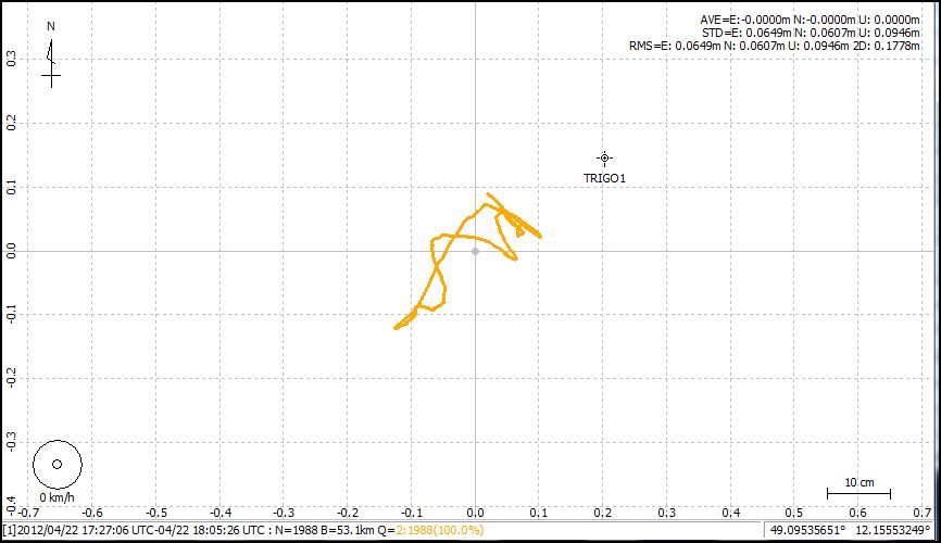

Und hier der Positionsplot:
TRIGO1 repräsentiert den TP (siehe auch Luftbildposition 4 aus dem eingangs verlinktem Vorgängerbeitrag) , über dem die Antenne in rund 2m Höhe positioniert war.
Der TP liegt im Gauss-Krüger vor, und wurde per BETA2007 ins ETRS89 transformiert.
Das Rechenverfahren wird mit Submetergenauigkeit landesweit beschrieben.
Offenbar ist das zumindest hier in der Nähe Regensburgs, Bayern zutreffend!

das sind etwa 20 cm Positionsfehler im Wald!
Erstaunlich!
Statistisch abgesichert ist das aber nicht, weil du nur 1/2 Stunde gemessen hast.
Kann also auch Zufall sein.
Ich vermute, dass du mit RTKLIB eine Float-Lösung berechnet hast, bei der die PPP-Eigenschaften des NEO-6P keine Rolle spielen.
Oder?

ja, da hast du recht, statistisch abgesichert ist da leider mit einer Messung noch lange nichts.
Richtig, ich hatte in RTKLIB nur eine FLOAT-Lösung erstellen lassen, weil bei der kurzen Messspanne, der für L1-Empfänger doch langen Basislinie und auch den Bedingungen am Antennenstandort eine Float-Solution die angemessenere Methode mit oft den besseren Ergebnissen ist.
Elevationsmaske war auf 15° gesetzt, Positioning Mode auf "Static", Antenne Tallysman TW2410 auf 100x100mm² Groundplane (Alu 1,5mm)

dank deiner Hilfe habe ich deine Auswertung der Waldmessung nun nachvollziehen können.
Lageabweichung 17 cm und Streuung 10 cm. Unglaublich!
Ich erinnere mich, dass wir vor einigen Jahren mit der Trimble-Software nie eine
Fix-Lösung bei Waldmessungen hin bekommen haben und die Float-Lösungen waren
nicht besser als die Single-Lösungen.
Schon damals haben wir spekuliert, dass im geschlossenen Wald eh nur eine
Float-Lösung funktionieren kann und die Trimble-Software mit so schlechten Daten nicht umgehen kann.
Vielleicht ist der Float-Algorithmus in RTKLIB robuster?
Oder der NEO-6P ist im Wald besser als die LEA-4T bis -6T?
Gewissheit bekommen wir nur mit 24-Stunden Messungen auf einem Festpunkt im Wald.
Ich werde mich mal darum bemühen.

...und in diesem Fall tendiere ich nach meinen ( vergleichsweise oberflächlichen ) Versuchen und Tests der letzten Wochen dazu, der Tallysman TW2410 in Verbindung mit der verwendeten Groundplane einen ordentlichen Teil "MItschuld" an den guten Ergebnissen zuzusprechen.
Wie wir in unseren letzten Mails schon bemerkt haben, sind die Residuen der Trägerphasen angesichts des doch eher schwierigen Antennenstandortes bemerkenswert gut.
Das laste ich bei meinem derzeitigen Kenntnisstand der Antenne an.
Wäre sicherlich interessant, was die Tallysman-Antennen aus der "Precise-Grade"-Serie (GPS+GLONASS, L1) zusammen mit einer deiner Chokering-Konstruktionen zu leisten im Stande sind!
Der NEO-6P wird bei der Qualität seiner Rohdaten vermutlich auf einem vergleichbaren Niveau mit seinen aktuellen Kollegen LEA-6T und auch NEO-6T liegen, da diesbezüglich Hardware u. Firmware wohl nicht sehr differieren.
