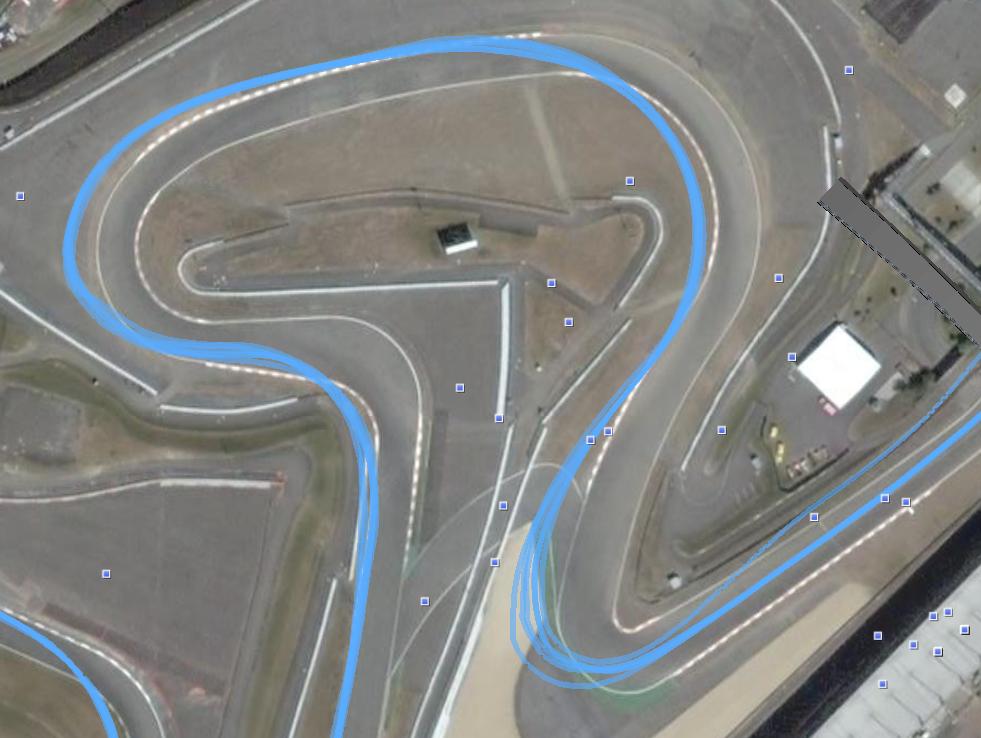

Ich war gestern am Nürburgring und habe mit meinem 10Hz Venus6 Board Messungen gemacht.
Die gefahrene Linie ist sehr schön zu erkennen, auch wenn man mehrere Runden übereinanderlegt.
Leider, leider scheint ein Offset auf dem Ganzen zu liegen, so daß Google Earth über weite Teile die gefahrene Linie neben der Strecke anzeigt.
Ist das evtl. auf die ungenaue Darstellung in Google Earth zurückzuführen?
Ich meine das sind ja Satellitenfotos, könnte es nicht auch sein daß die verzerrt oder versetzt zusammengefügt sind?
Anbei mal ein Screenshot, der das Problem ganz gut darstellt...

peterguy hat geschrieben: Leider, leider scheint ein Offset auf dem Ganzen zu liegen, so daß Google Earth über weite Teile die gefahrene Linie neben der Strecke anzeigt.
die GE-Bilder haben mitunter eine zweifelhafte Genauigkeit.
Kannst da den Track bitte mal im GPX-Format online stellen, dann kann dir vielleicht jemand den Track mit der TOP10 oder amtlichen Luftbildern überprüfen.
