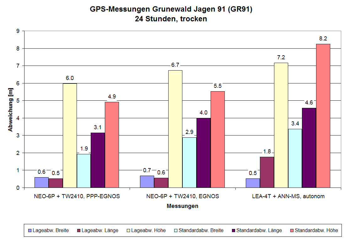

Hallo in die Runde,
warum sich meine letzten Messungen im dichten Wald trotzdem gelohnt haben, berichte ich hier erst jetzt, weil ich mich derzeit mit anderen Dingen beschäftigen muss.
Vergleicht man
einen LEA-4T und
einen NEO-6P mit EGNOS-Korrekturen und
einen NEO-6P mit EGNOS-Korrekturen und PPP.
dann ergibt sich bei meinen Untersuchungen folgendes Bild:
Vergleich von Messungen am Waldstandort GR91
Es lohnt sich also im Mittel selbst im dichten Wald einen NEO-6P zu verwenden und EGNOS und PPP einzuschalten,
auch wenn bei meinen Messungen zeitweise kein EGNOS-Empfang möglich war (etwa 15% der Zeit).
Etwas besser ist auch besser!
