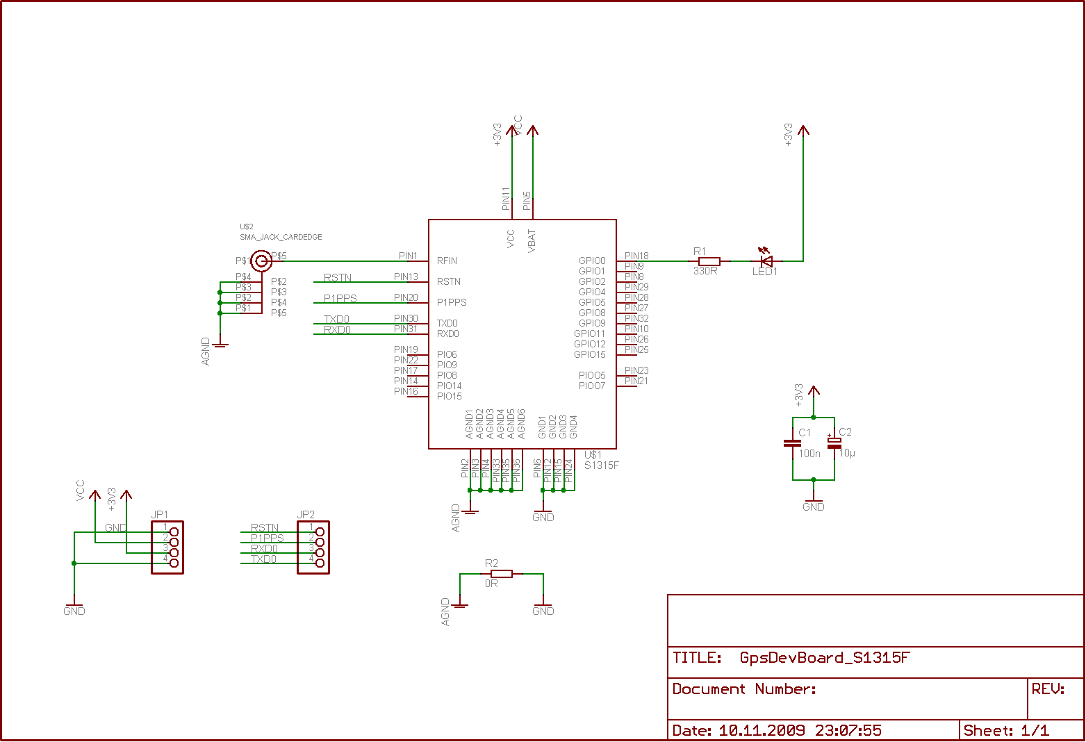

habe jetzt den Schaltplan für ein kleines Breakout Board mit dem S1315F fertig.
Im Anhang das Ganze mal als PNG. Fehlt da aus eurer Sicht etwas?
Noch ists möglich, Änderungswünsche und Anregungen einzuarbeiten! :D

Meine Anmerkungen:
-> Ev. Stützung der 3v3 noch verbessern. 4n7, 1n, 470pf parallel könnten nicht schaden. Ev. sind die aber bereits am SkytraQ-Modul drauf.
-> Ev. Stützung für VBatt vorsehen
-> Wenn die vierpoligen Stiftleisten als Steckerverbindung ausgeführt werden besteht ev. die Gefahr des falsch Ansteckens
-> Wenn die 3v3-Signalleitungen nach aussen geführt werden ev. ESD-Schutz vorsehen
Btw. für die neue FW brauchst du auch einen neuen RTKLIB Patch. Wirst aber verm. eh schon gesehen haben.

gut, dass Thomas schon ein paar Anmerkungen gemacht hat, da bleibt mir weniger zu schreiben. :)
Software/RTKLIB:
Patch, abgehakt
neueste F/W, abgehakt
Peter, hast du in RTKLIB auch die richtigen Einstellungen/Eingaben gemacht?
Hardware/dein Schaltplan:
"saubere" Stromversorgung sicherstellen, Ripple höchstens 50mV
http://www.u-blox.com/images/downloads/ ... 007%29.pdf
Ist zwar von ublox, die prinzipiellen Designtips werden aber sicherlich gut übertragbar sein.
Besonders:
3.6.3 Placement,
3.6.4 Antenna Connection and Grounding Plane Design
3.6.5 Antenna Micro Strip
Viel Erfolg im Ätzbad. :)

Beitrag von peterguy » 12.11.2009 - 23:10
danke für die Tips, Thomas & Stefan.
VBat werde ich sicherheithalber noch puffern.
Einen der Steckverbinder werde ich auch ändern, vermutlich einen GND Pin wegnehmen damit ich das Teil nicht ausversehen falschrum draufstecke :D
Kenne mich, hier riechts öfters mal nach Elektronik... :D
Bin im Moment noch auf der Suche nach einem feinen 5V USB --> 3.3V Wandler mit sehr niedrigem Ripple.
Allerdings betrifft das ja eher das Trägerboard und nciht direkt das GPS-Board.
