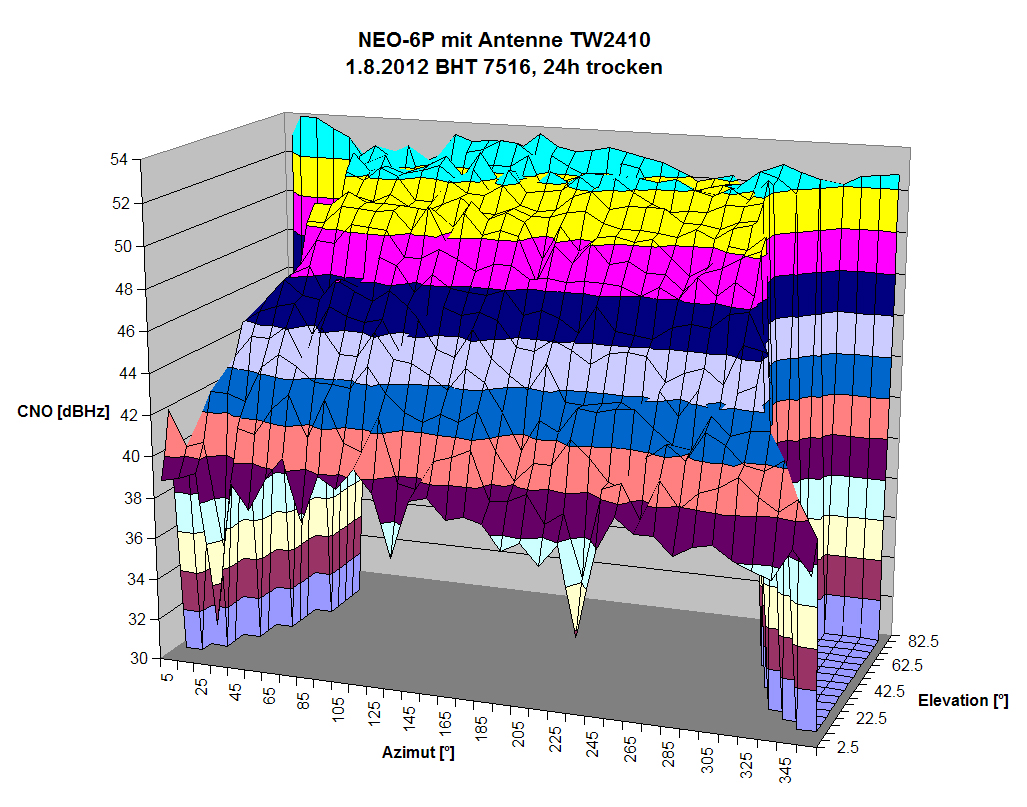

Langzeitmessung TW2410 an NEO-6P

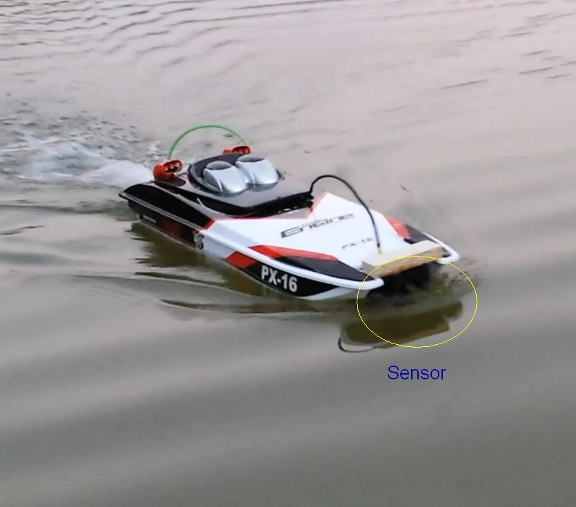

nachdem ich nun mehrfach mein Boot getestet habe und alles Funktioniert möchte ich euch auch die Ergebnisse nicht vorenthalten.
Rafael

ja per Sonar, ich habe einen Airmar Smart P66 gebraucht bei Ebay gekauft. Dieser hat einen beam width von 6°, aber ich glaube der komplette Öffnungswinkel ist 12°.
Dieser wertet die Tiefe direkt aus und gibt Sie jede Sekunde einmal Seriell (NMEA0183) aus.
Die Genauigkeit ist nicht definiert, aber bei 3 Baggerseen passen die Tiefen angaben mit den ertauchten ziemlich gut überein.
Je größer die Tiefe, desto größer die Abgescannte Fläche und damit hat man einen Fehler bei Böschungen und Steilkanten im See, ob DrDepth dieses mit einbezieht und heraus rechnet kann ich nicht sagen.
Ich verheirate die Daten des NEO-6P und des Airmar Sensors mit einem Arduino Mega, und speichere die Daten auf SD Karte.
Damit man einen See gut abscannen kann habe ich nun noch einen ardupilot (=Autopilot) eingebaut, so kann ich ihm nun Anhand von Satelliten Bilder ein Raster zum abfahren vorgeben, welches das Boot dann selbständig abfährt.
Als nächstes kommt noch die Live Übertragung der beiden NMEA signale zum Laptop um Live die Tiefen zu sehen und interessante Stellen mit einem engeren Raster scannen zu können.
Anbei ein etwas älteres Bild, mittlerweile ist die Elektronik in einer extra Box auf dem Boot, damit man leichter die SD Karte entnehmen kann. Die GPS Antenne ist nun auch auf der Box.
