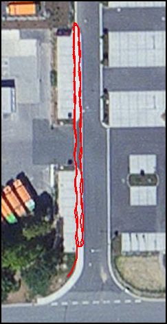

zum Thema kann ich eine kleine Aufnahme von vor wenigen Tagen abends beisteuern:
Echtzeitaufnahme eines autonomen NEO-7P (EGNOS+PPP an)
Tallysmann TW3430 am Rucksack befestigt, Antenne ca. Kopfhöhe + max. 5cm
geloggt mit u-center mobile
Wollte nur mal schnell wissen, wie sich die Wiederholgenauigkeit beim NEO-7P innerhalb weniger Minuten (2-5min.) so darstellt.
Visualisiert in OziExplorer, auf der Online-Karte vom Bing-Kartendienst
Dazu bin ich einen knapp 2m-breiten Fussgängerstreifen zweimal auf-und abgegangen.
Wegen des aufgezeichneten "Kurvenganges": da bin ich, um die Antenne möglichst genau über den Bordsteinen ( leichtere optische Kontrolle am Luftbild durch scharf begrenze Kontrastlinie) zu halten, immer mit einem Bein auf dem Bordstein gegangen und mit dem anderen "drunten" auf der Rinne...konnte nicht ahnen, dass da so ein Gehumpel mit aufgezeichnet wird.
Wieder was gelernt. :wink:
Und auch wenn es hier OT ist:
die Georeferenzierung der Online-Karte von Bing ist, zumindest im Raum Regensburg, bedeutend besser, als die von Google Earth.

@ ssquare,
könntest du die Runde nochmals ohne Egnos und PPP an aufzeichnen?
Mich würde interessieren, was die Antenne allein beisteuert.

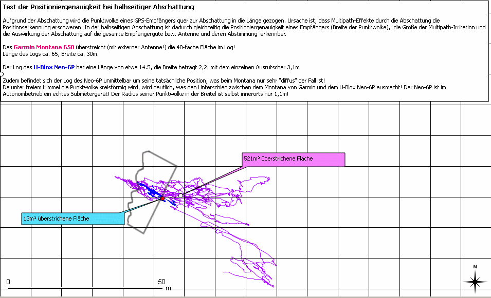

Hallo Hagen, hallo Stefan (nach langer Zeit endlich mal wieder) und hallo an die Gemeinde.
Der, der da das von Hagen erwähnte Garmin Montana im Test hatte, um die Eignung als behördlich geeignetes Aufzeichnungsgerät von Flächen herauszufinden, bin ich. Hagen war so lieb, mich dabei weitestgehend in Wort und Tat zu unterstützen. Vielen Dank dafür auch an dieser Stelle.
Da die Tests jedoch unter nicht ganz optimalen Voraussetzungen durchgeführt wurden, würde ich diese Testreihe erst mal eher als Prüfung, denn als Messung betrachten. So hatte ich nicht die Möglichkeit, auf Liegenschaftsrasterkarten zurückzugreifen, sondern musste mir aus dem Hessenviewer mit größtmöglicher Pixeleinstellung der Grafikkarte Printscreens ziehen, die ich nach der NTV2 Transformierung selbst referenziert habe.
Um die Qualität dieser Eigenreferenzierung zu überprüfen, habe ich das auch mit einem Teil meines Wohnortes in verschiedenen Auflösungen gemacht. Die Ergebnisse sind im Subdezimeterbereich genau, auf jeden Fall aber definitiv besser als subfoot.
Dabei ist mir übrigens das Gleiche aufgefallen, wie Stefan: Die Karten von BING sind bei uns hier in Oberhessen in der Genauigkeit besser als „SUBFOOT“ referenziert, die von Google-Earth weichen deutlich über 1 Meter bis teilweise über 2 Meter hinaus von der Liegenschaftskarte ab, damit ist für mich BING die Karte der Wahl und Google-Earth nur noch im äußersten Notfall. Stellt aber bspw. im QGIS kein Problem dar, beide stehen zur Auswahl.
Um also eine einigermaßen gesicherte Einschätzung zu den Geräten bekommen zu können, reicht meine Testreihe wahrscheinlich aus, einer wissenschaftlichen Überprüfung hält diese jedoch nur schwer stand.
Wenn es die Zeit und die Umstände erlauben, würde ich deshalb gern im Frühjahr mal eine Referenzfläche abstecken, bei der mindestens eine Seite (besser 2) auf einer Liegenschaftsgrenze verläuft und die in absoluter Genauigkeit ins GIS übernommen werden kann.
Als Beispiel ein Carree mit 50m x 50m Kantenlänge oder ähnlich. (Alternativ 100m x 100m oder 100m x 50m)
Eine zweite Referenzfläche müsste dann um eine baumbestandene Fläche herum definiert werden. Wenn diese in der Nähe der ersten liegt, kann sie zusammen mit der ersten in absoluter Genauigkeit referenziert werden.
Dann kann man mal in aller Ruhe alles testen, was man gern wissen will...
...und das ist eine Menge...
Aus gesundheitlichen Gründen kann ich das leider nicht im Winter tun, deshalb bitte ich um Geduld.
Falls gewünscht, kann ich Ergebnisse aus meinen ersten Tests hier unter Vorbehalt veröffentlichen.
Seid aber bitte ein wenig geduldig mit mir, denn ich habe derzeit wenig Freizeit...

holgi63 hat geschrieben: ...
Moin Holger,
Deine Testergebnisse zeigen primär ja erst mal die Eigenheiten eines solchen Handgeräts, dass eben nicht für geodätische Zwecke entwickelt wurde, dafür aber vergleichsweise spottbillig ist.
Diese Eigenheiten wiederum sind v.a. vom jeweiligen GNSS-Empfänger darin abhängig, welcher in diesem konkreten Fall sogar nur ein Teil innerhalb eines kompletten SoC ist.
Also etwas, was heutzutage quasi in jedem Smartphone verbaut ist, ohne dass man als Endnutzer wirklich belastbare Informationen zu dessen Betriebsparametern hat oder diese gar beeinflussen könnte (z.B. die Elevationsmaske).
Bei dem "Zick-zack-Kurs", den Garmin in dieser Frage seit Jahren fährt, ist das leider auch nur eine Momentaufnahme. :cry:
Und waren diese SoC von ST nach einem jahrelangen Jammertal mit MTK-Modulen endlich mal wieder ein Lichtblick, ist Garmin mit dem Oregon 6xx, dem neuen Monterra und offenbar auch dem kommenden GPSMAP 64 wieder zu MTK zurückgekehrt. :evil:
Sofern man also überhaupt eine gewisse Praxistauglichkeit unter gegebenen Einschränkungen für dieses konkrete Gerät erkennen könnte, müsste man sich wohl noch damit bevorraten ... :mrgreen:
Allerdings, was ein für mich besonders interessantes "Nebenergebnis" Deines Tests ist, liegt im Unterschied zwischen der eingebauten und einer externen (dual-feed) Antenne!
Also ganz konkret darauf abzielend, ob es sich auch für schnöde Code-Empfänger ohne jegliche PPP- oder gar RTK-Ambitionen lohnt, externe Antennen zu verwenden, und insbesondere dann noch darauf, ob der Effekt einer dual-feed Antenne vor einem solchen "Gedöns" überhaupt noch erkennbar ist ... :roll:
Herzliche Grüße ins Hessenland!
P.S.: Wobei das Übel bei diesen MTK-Modulen wohl gar nicht unbedingt in der Hardware besteht, denn sonst hätte sich Fastrax (vor einiger Zeit von u-blox aufgefressen, siehe http://www.u-blox.com/en/fastrax-joins- ... amily.html) gewiss kaum die Mühe gemacht, eine eigene Firmware für den Krempel zu schreiben, siehe z.B. unter http://www.u-blox.com/en/positioning-an ... odule.html, wo diese Herkunft der Hardware (http://www.mediatek.com/_en/01_products ... .php?sn=50) ja sogar explizit genannt wird!

...und nun zum eigentlichen Thema:
Quasi die Einleitung zum Thema Montana versus echtem Submeter ...
Schaut Euch unten das Bild an und stellt Euch dabei vor, das Graue ist mein Haus und der Empfänger liegt rechts auf einer Fensterbank.
Ein stationärer Log am Fenster meines Hauses, den ich immer gern als "Grenzerfahrung" mit jedem Empfänger mache, der mir in die Finger kommt, zeigt das ganze "Elend" eines Empfängers, der vor lauter Empfinfdlichkeit nicht mit sich selber klarkommt.
Der Text zum Bild ist aussagefähig genug, mehr brauche ich nicht zu schreiben.
Wenn ich das Montana jetzt positiv beschreiben wollte, müsste ich folgendes schreiben:
Das Garmin Montana möchte ich dabei haben, wenn ich abseits aller Zivilisation in eine Felsschlucht abstürze, in der keine freie Sicht zum Himmel mehr möglich ist. Das Montana wird auch dann noch eine Position ausgeben, die ich - sofern ich dann noch Handynetz habe - dem Rettungsdienst geben kann und die werden mich dann finden!
Ob dann, wenn das sichere Krankenhaus erreicht ist, noch darüber diskutiert wird, dass meine tatsächliche Position 15m neben der vom Montana angegebenen lag, glaube ich kaum, jeder würde das Ding überaus - und zu Recht - loben!
...und das ist der Zweck dieses Gerätes, den es hervorragend erfüllt!
Selbst mit 2 Geschossdecken und einem Ziegeldach über mir im Haus sagt es mir noch auf 50m genau, wo ich bin! Sehr gut!
Die Ergebnisse mit externer und interner Antenne im Freien und um eine baumbestandene Fläche herum folgen...
Test von Montana im Vergleich mit Neo-6P unmittelbar an der Hauswand.
Der rote Punkt ist ungefähr die tatsächliche Position des Empfängers.
