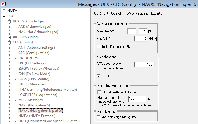

LEA-6T ./. NEO-6P
Wenn ich diese Beschreibung des Versuchsaufbaus "auf die Goldwaage" lege, muss beim NEO-6P demnach das (zentrale) Leistungsmerkmal "PPP" deaktiviert worden sein, denn beim LEA-6T lässt es sich ja gar nicht aktivieren ...Maggie.Chen hat geschrieben:... zwei ublox Empfänger (LEA-6T und NEO-6P) an dieselbe Antenne angeschlossen und gleichzeitig GPS-Daten aufgenommen. Die Konfiguration wurde für beinde Empfänger gleich eingestellt. ...
Ist das korrekt?
In diesem Fall wiederum wären beide Empfänger tatsächlich relativ ähnlich bzw. der LEA-6T evtl. sogar leicht im Vorteil ...
- UBX-CFG-NAVX5.png (14.94 KiB) 21959 mal betrachtet
