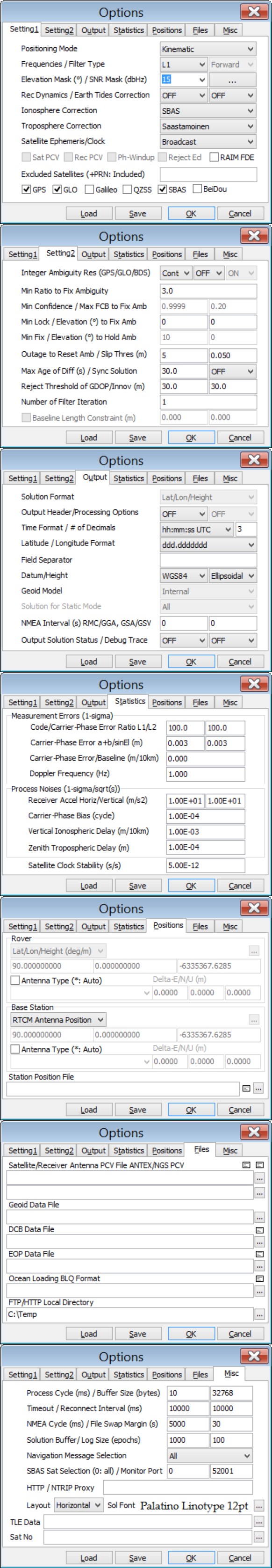

Habe gestern noch einen Versuch dazu durchgeführt, mich in das Thema NMEA-Sentences eingelesen und nochmal eine Nacht drüber geschlafen. Danach glaube (!!) ich, dass ich das Problem jetzt einigermaßen durchschaue.
In meinen Optionen für RTKNavi habe ich unter "Output -> Datum / Height" den Wert "Ellipsoidal" ausgewählt, um ellipsoidische Höhen ausgegeben zu bekommen. Diese Einstellung wirkt sich aber nicht auf den NMEA-Stream aus!
Die Positionsdaten im NMEA-Stream stecken in der "GGA" Message und dort werden - gemäß dem NMEA Standard - eine Höhe über Geoid und die Geoidhöhe (also die Höhe des Geoids über dem Ellipsoid) angegeben. Damit lässt sich natürlich auch die Höhe über Ellipsoid berechnen - QGIS stellt mir aber IMHO die Geoidhöhe nicht zur Verfügung! :?
