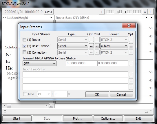

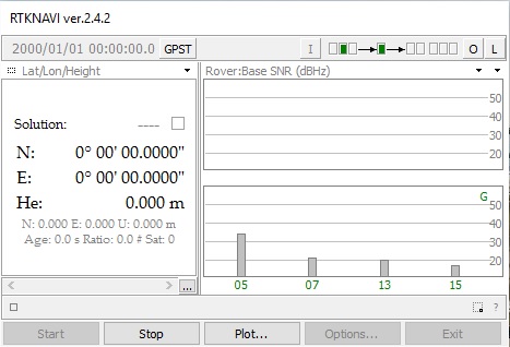

ich habe mir einen ublox neo m8t gekauft und würde ihn gerne mit rtknavi zum laufen bekommen.
Habe schon in mehreren Foren nach Einstellungen für die rtknavi geschaut, jedoch bekomme ich nicht die Ergebnisse, die in den Foren beschrieben werden.
Ich muss zuerst im u-center die UBX-Messages (bzw. die RAWX-Messages) aktivieren, damit im rtknavi überhaupt etwas angezeigt wird. Wenn ich das nicht tue, passiert gar nichts in der rtknavi.
Welche Einstellung muss ich genau vornehmen, um das in rtknavi zum laufen zu bekommen?
Im Anhang meine aktuellen Einstellungen und das Ergebnis (wenn man das so nennen kann :D )
Warum zeigt es mir dann nichts bei Lat/Lon/Height und Solution an? (ein Fix ist vorhanden)

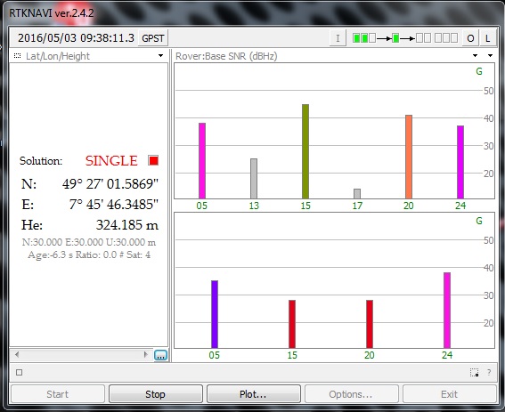

wie willst du einen fix haben mit nur 4 Satelliten die alle im unteren Bereich liegen? Als Basis bekommst du keine Koordinaten angezeigt, nur als Rover.
Mach mal GLO und SBAS mit rein, falls das der M8T ausgibt. Und Ion,Tro,Eph auf SBAS oder Broadcast setzen.

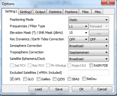

Wenn du nur mit einem Empfänger bist, dann stell den Modus auf Single oder PPP. Als nächstes, sollst du dein Inputstring beim Rover eintragen, nicht bei der Basisstation (hier tragst du deine Korrekturstation ein). Die CMD-Optionen für den Empfänger findest du unter /data. Hier hast du die Auswahl zwischen nur GPS oder GPS+GLONASS für verschiedene Abtastfrequenzen.

Das Einrichten von Basisstation und Rover hat nun geklappt. Bekomme auch eine Solution, jedoch nur eine Single Solution (siehe Anhang).
Habe jetzt vor ein DGPS mit der RTKLIB zu bauen. Dafür benötigt der Rover doch Korrekturdaten, aber woher kann ich diese beziehen?
Die Basisstation mit den Korrekturdaten würde ich gerne selbst mit einem zweiten NEO M8T erstellen und nicht über einen kostenpflichtigen Server beziehen.
Ist es richtig das die RKTLIB die Korrekturdaten selbst berechnet?
Benötigt man nicht noch einen relativ genauen Standpunkt der Basisstation, um überhaupt Korrekturdaten zu erhalten?
Oder bleibt die Basisstation einfach über einen gewissen Zeitraum auf einem Punkt stehen und der genaue Standort ermittelt sich dann über die RTKLIB?

du solltest erstmal dein Empfangsproblem lösen, mit nur 4 Sats bekommst du keinen Fix.
Nach dem du deine Basis mit einer offiziellen Station eingemessen hast (so wie du es jetzt schon probierst) kannst du die erhaltenen Koordinaten als feste Basisstation übernehmen und unter rtknavi irgendwo eintragen...

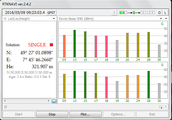

Habe beide NEO M8T auf freiem Feld getestet, bekomme aber immer noch keinen FIX. Mir wird lediglich die Single Solution angezeigt.
Ich habe hier nochmal ein Bild. Weiß vil. jemand an was das noch liegen könnte?
Re: ublox neo m8t mit rtknavi
Beitrag von spunky » 09.05.2016 - 13:11
der Basis hast du feste Koordinaten zugeordnet? kann schon mal bis 15 Minuten dauern bis man einen Float oder RTK Fix bekommt.
kannst du Glonass dazu schalten?
kannst du deine ini-Datei hochladen?
