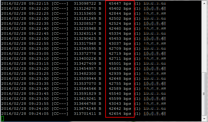

Derzeit frage ich mich, wie man die Bandbreite welche die Basisstation benötigt weiter senken kann. Da der Rover normalerweise über Mobilfunkt (LTE) angebunden wird, sollte die benötigte Bandbreie möglichst gering sein.
Str2Str benötigt derzeit eine Bandbreite von 42-45 kbit/s (entspricht ca. 5 kb/s). Die Ausgabe erfolgt dabei direkt im U-Blox-Binärformat (statt RTCM3).

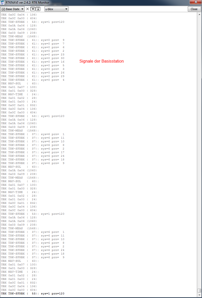

Folgende Erkenntnisse:
Mein Hauptproblem war, dass am M8N irgendwelche Monitor-Messages aktiviert waren, welche ich seltsamerweise nur durch Zurücksetzen auf Werkseinstellungen deaktivieren konnte.
Folgende Messages werden für den M8N von RTKLIB benötigt (definiert in ublox.c). Sämtliche anderen Messages (UBX und NMEA) sollten abgeschaltet werden, um die Bandbreite zu minimieren:
Damit kommt man dann bei Übertragung im Ubx-Binärformat auf ca. 2kb/sec (16kbit/sec) bei 1Hz Datenrate.
MessageId Message Description
01-06 NAV-SOL
01-20 NAV-TIMEGPS
03-10 TRK-MEAS
03-0F TRK-SFRBX

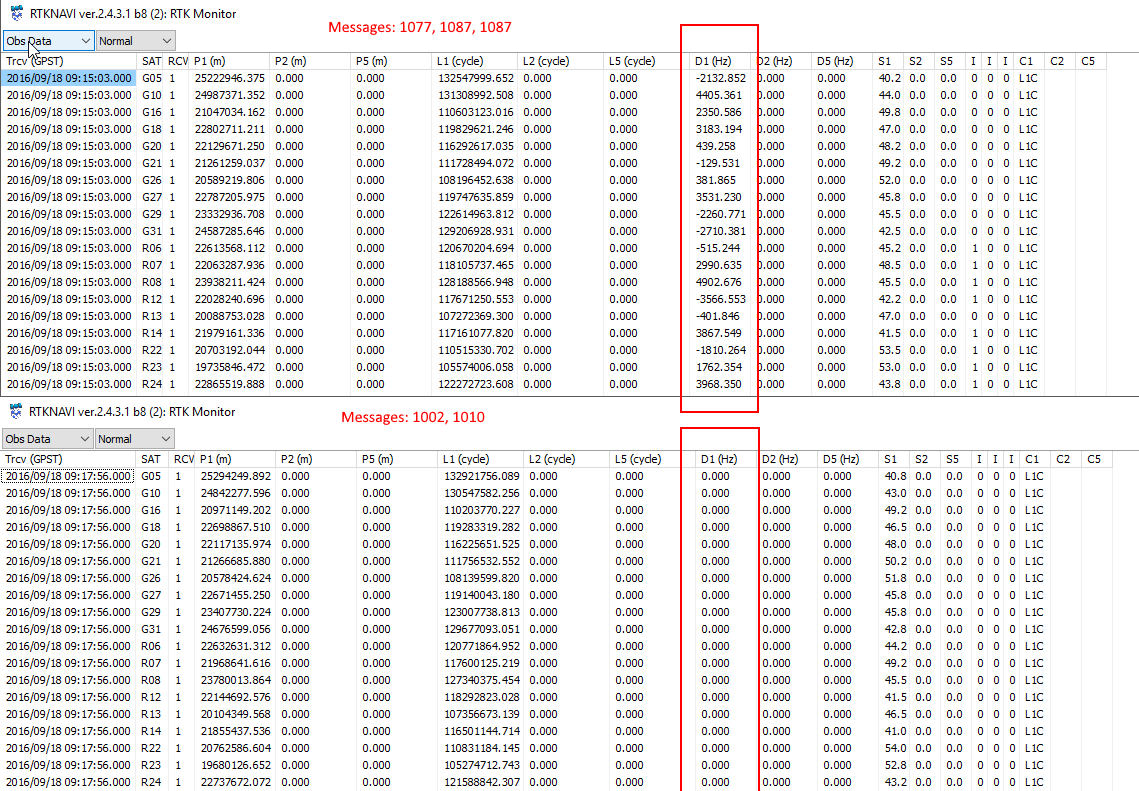

Wenn man die Multiple Signal Messages (MSM) von RTCM nutzt, dann werden auch die Doppler-Daten übertragen. Habe es gerade selbst in RTKLIB geprüft.[...]If that is working for you, skip the NTRIP and RTCM part and all you have to do it program your base station location. Important Aside: This data flow has the additional benefit that you are giving RTKLIB very valuable raw Doppler data to use from the raw uBlox data stream that is regrettably lost if you convert to RTCM. If you can, I recommend you stick with this configuration.[...]
http://acc.igs.org/misc/bnchelp.pdf
Type 1077, Full GPS pseudo ranges, carrier phases, Doppler and signal strength (high resolution)
Type 1087, Full GLONASS pseudoranges, carrier phases, Doppler and signal strength (high resolution)
Type 1096, Full Galileo pseudoranges and carrier phases plus signal strength (high resolution)
Type 1127, Full BeiDou pseudoranges, carrier phases, Doppler and signal strength (high resolution)
- RTCM-Messages.png (92.81 KiB) 44611 mal betrachtet
Re: RTCM 3 oder UBX?
Wenn diese Daten ursprünglich aus TRK-MEAS stammen, dann sind die nachweisbar nicht ganz in Ordnung123-flip hat geschrieben: you are giving RTKLIB very valuable raw Doppler data
Vergleiche doch einfach den zeitlichen Verlauf von dP1/dt, lambda1*dL1/dt und D1.
