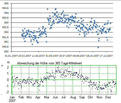

ich habe jetzt die verfügbaren Höhendaten von der HTW in Chur mal ausgewertet und ich finde man sieht da einen ähnlichen Gang. Der Unterschied beträgt auch etwa +-2 Meter zwischen MIttelwert, Sommer und Winter und auch der Verlauf ist vergleichbar.
Für einen Zufall halte ich das nicht.
Bleibt die Ionosphäre oder allgemeiner Atmosphäre als mögliche Ursache.
Michael

ich habe jetzt noch eine Expertenmeinung vom Prof. Jean-Marie Zogg von der HTW in Chur und er sieht es folgendermassen (in meinen Worten):
Die Differerenz von ca. 1 Meter nach oben bzw. einem Meter nach unten dürfte tatsächlich ven der Ionosphärenkorrektur her rühren.
Die von den Satelliten ausgesandten Korrekturgrössen für die Laufzeit in der Ionosphäre sind Mittelwerte, die passen halt nur im Frühling und Herbst :D .
Im Sommer ist der Einfluss der Ionoshpäre grösser, im Winter geringer.
EGNOS würde wohl, wenn es richtig läuft, diesen Effekt verringern oder ganz unsichtbar machen. Genauso kann ein Zweifrequenzempfänger das selbst kompensieren deswegen haben die Geräte da keine Probleme.
Wir werden sehen was EGNOS für einen Effekt hat... ich bleibe dran.
