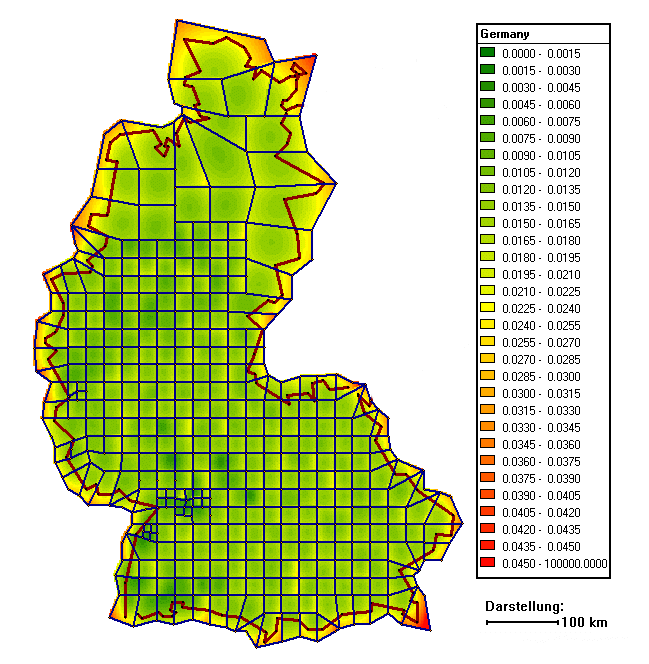

Der GeoZilla-Onlinerechner weist laut Angaben seiner Macher eine westdeutschlandweite Genauigkeit von besser 5cm auf und hilft uns so über das Schlimmste hinweg.
http://www.geozilla.de/transformations. ... ermany.php
...wobei 5cm Genauigkeit eine recht konservative Angabe dastellt, denn meist liegt man deutlich genauer.
Transformationsgenauigkeit GeoZilla

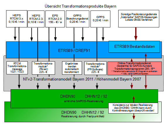

Das folgende Bild sagt alles Wichtige:
SAPOS-Transformation/Bayern
SAPOS-Transformationsparameter für die Umsetzung ETRS89<-->GK nutzen:
+ Dazu braucht man aber eine Software/ein professionellen RTK-Empfänger, die/der die Transformationsparameter nutzen kann, die im RTCM-Echtzeitstream der Korrekturdaten eingebettet sind.
RTKLIB (RTKNAVI) kann das (bisher) leider nicht!
+ Oder man kauft eben die Tranformationssoftware von der bayerischen Vermessungsverwaltung.
+ Oder man nutzt den Postprozessingservice der Vermessungsverwaltung, da bekommt man dann neben der ETRS89-Lösung auch die GK-Lösung.
Neu wird jetzt einfach "nur" eine verbesserte/verfeinerte Datenbank ( 2011 neu gerechnet) sein, was sich in noch geringeren Fehlern bei der Umwandlung vor Ort niederschlägt.
Dies ist aber meine derzeitige, persönliche Vermutung!
Ahh, jetzt sehe auch ich, was du meintest: :)
" Online-Transformationsdienst (kostenfrei für SAPOS-Kunden)"
Tja, dann wirds wohl so sein!
Wenn du dich als registrierter Kunde auf der Website des bayerischen SAPOS-Dienst einloggst, wirst du Zugang zu einem Online-Transformationsdienst bekommen...so jedenfalls versteh ich das.
