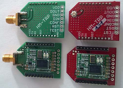

Michele Bavaro hatte vor ca. zwei Jahren auch mal eine kleine Adapterplatine für die seinerzeit als Alternative recht attraktiven 100-mW-Funkmodule von Hope (http://www.hoperf.com/rf/data_link_module/) entwickelt, um diese in XBee-Steckplätzen verwenden zu können, beispielsweise auf den Hauptplatinen unserer damaligen *LogWi-Geräte (siehe Foto).

- HM-TRP-XBee-433+868-mini.jpg (62.67 KiB) 41266 mal betrachtet
Re: Datenübertragung Basisstation <-- UMTS --> Rover
Hagen,
die HM-TRP Module kannst Du mit der SiK Firmware flashen (JTAG), dann sind es 3DR Radios
Marco
Marco
