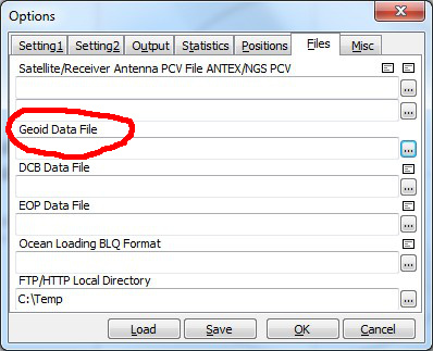

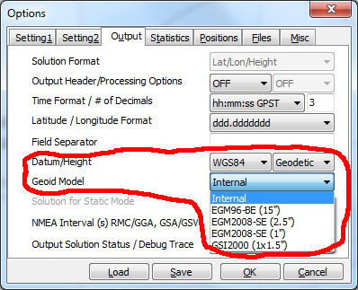

  2. In den Optionen von RTKNavi finden sich die folgenden Punkte
    Ließe sich damit vielleicht etwas derartiges erreichen? Damit wäre man dann auch unabhängig vom SAPOS HEPS.
Hat irgend jemand damit vielleicht Erfahrungen und kann mir dazu Tips geben?

Auja, teste doch mal, ob das mit deinem Empfänger was bringt.
Also intern benutzt rtklib EGM96 mit der Auflösung von einem Grad.
Hier: http://earth-info.nga.mil/GandG/wgs84/g ... 8_gis.html
kannst du EGM2008 mit einer Auflösung von 2.5 Minuten runterziehen.
Und erzähl uns das Ergebnis.
