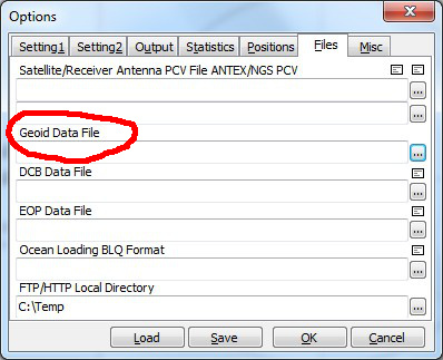

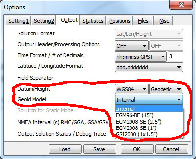

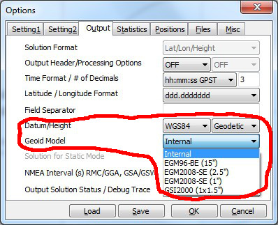

  2. In den Optionen von RTKNavi finden sich die folgenden Punkte
    Ließe sich damit vielleicht etwas derartiges erreichen? Damit wäre man dann auch unabhängig vom SAPOS HEPS.

Auja, teste doch mal, ob das mit deinem Empfänger was bringt.
Also intern benutzt rtklib EGM96 mit der Auflösung von einem Grad.
Hier: http://earth-info.nga.mil/GandG/wgs84/g ... 8_gis.html
kannst du EGM2008 mit einer Auflösung von 2.5 Minuten runterziehen.
Und erzähl uns das Ergebnis.

Hallo orion,
schön dass nochmal jemand das Thema aus der Versenkung holt! :D
Die von dir beschriebenen Vorgehensweisen halte ich im Sportbereich für gut geeignet. Aber ich wollte auf die Anwendung in der Vermessung hinaus.
Vor der Anschaffung des NV-08C hier im Büro war ich skeptisch, ob man damit überhaupt zuverlässige Höhen ermitteln kann. Nach ersten Erfahrungen kann ich aber sagen, dass im freien Gelände mit den SAPOS HEPS Korrekturdaten Höhen auf +/- 2 cm genau bestimmt werden können. Das ist für uns als Lndschaftsplanungsbüro eine prima Sache! Wenn man aber Punkte im Umkreis von einigen hundert Metern aufnimmt, ändert sich die Geoidhöhe in diesem Radius schnell mal um ein paar Zentimeter, die dann als zusätzliche Fehlerquelle hinzukommen.
Ich kann natürlich WGS84-Koordinaten für die Vermessung verwenden, aber in der Landschaftsplanung werden die Daten so gut wie immer mit anderen Daten / Karten zusammengeführt, die Höhen in m ü. NHN enthalten - spätestens dann muss ich also umrechnen.
Zusammengefasst finde ich es halt schade, dass SAPOS HEPS Transformationsinformationen liefert, ich diese in RTKLib aber nicht nutzen kann, obwohl dieses für einen mit dem Programm vertrauten Prgrammierer IMHO leicht implementierbar wäre. Ich würde ja auch selbst in eine entsprechende Diskussion in einem RTKLib-Forum einsteigen, aber solch ein Forum scheint es ja nicht zu geben bzw. auf der RTKLib-Homepage wird ja - unter anderen - auch dieses Forum hier als Anlaufstelle genannt.
Deswegen nochmal meine Frage in die Runde, wie man so etwas den RTKLib-Machern zu Gehör bringen kann. Das Problem mit den Bluetooth-COM-Ports ( s. http://gpsforum.geospector.de/phpbb/vie ... oth#p16409 ) hat doch auch irgendwie seinen Weg von hier nach Japan gefunden.
Beste Grüße
