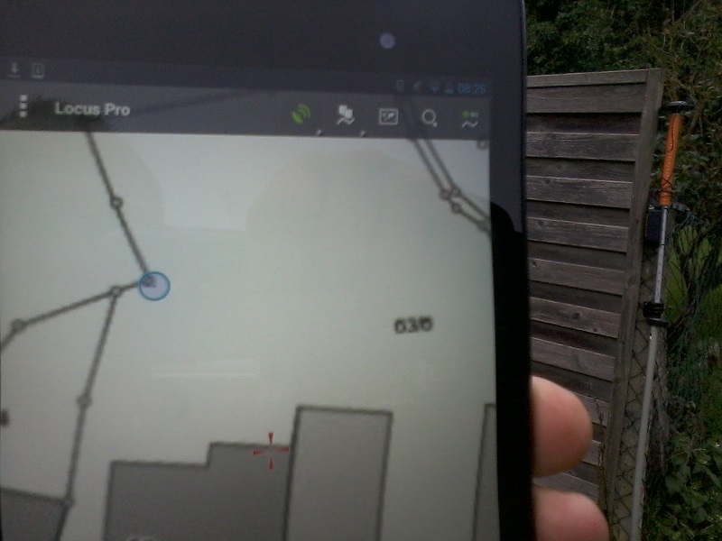

Hier sieht man die GPS Ausrüstung im Hintergrund vor der Pfostenecke stehen. Auf dem Tablet das dazugehörige Signal vom u-blox NEO-M8N über Bluetooth zur Software Locus Pro.
M8N am Eckpfosten.jpg (108.44 KiB) 106766 mal betrachtet

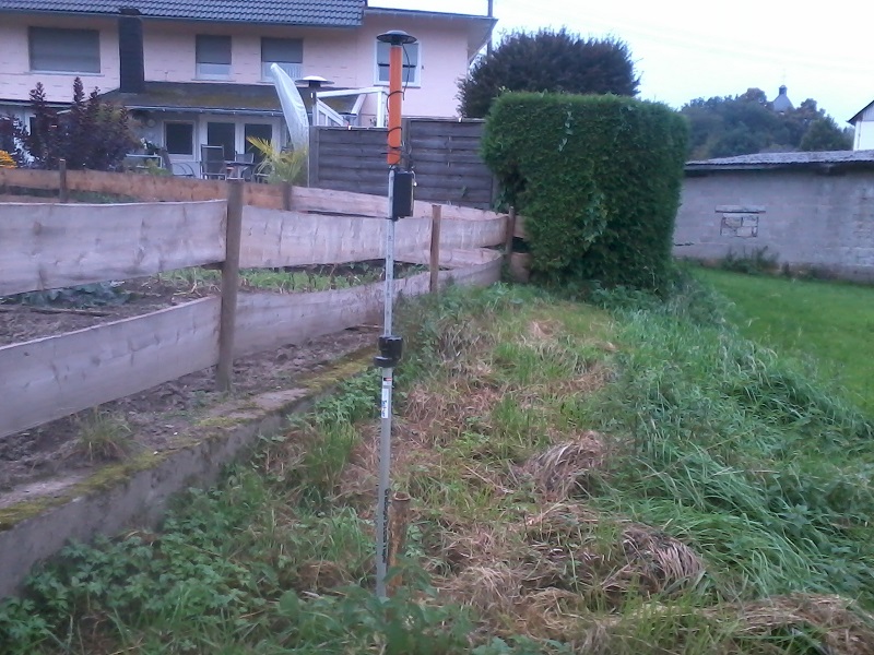

Hier sieht man die Ausrüstung der Fa. optimalsystem, montiert auf einem Peilstab den ich noch hatte. Das Metallrohr steht direkt an dem Grenzstein.
Optimalsystem am oberen Grenzpunkt.jpg (201.16 KiB) 106766 mal betrachtet

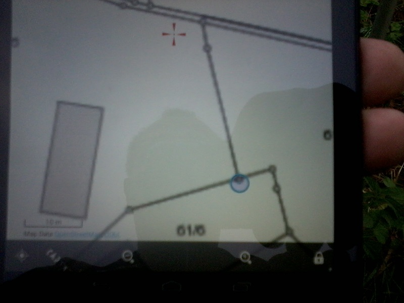

Hier sieht man das Signal vom u-blox NEO-M8N. Verblüffend genau.
M8N am oberen Grenzpunkt.jpg (85.66 KiB) 106766 mal betrachtet
