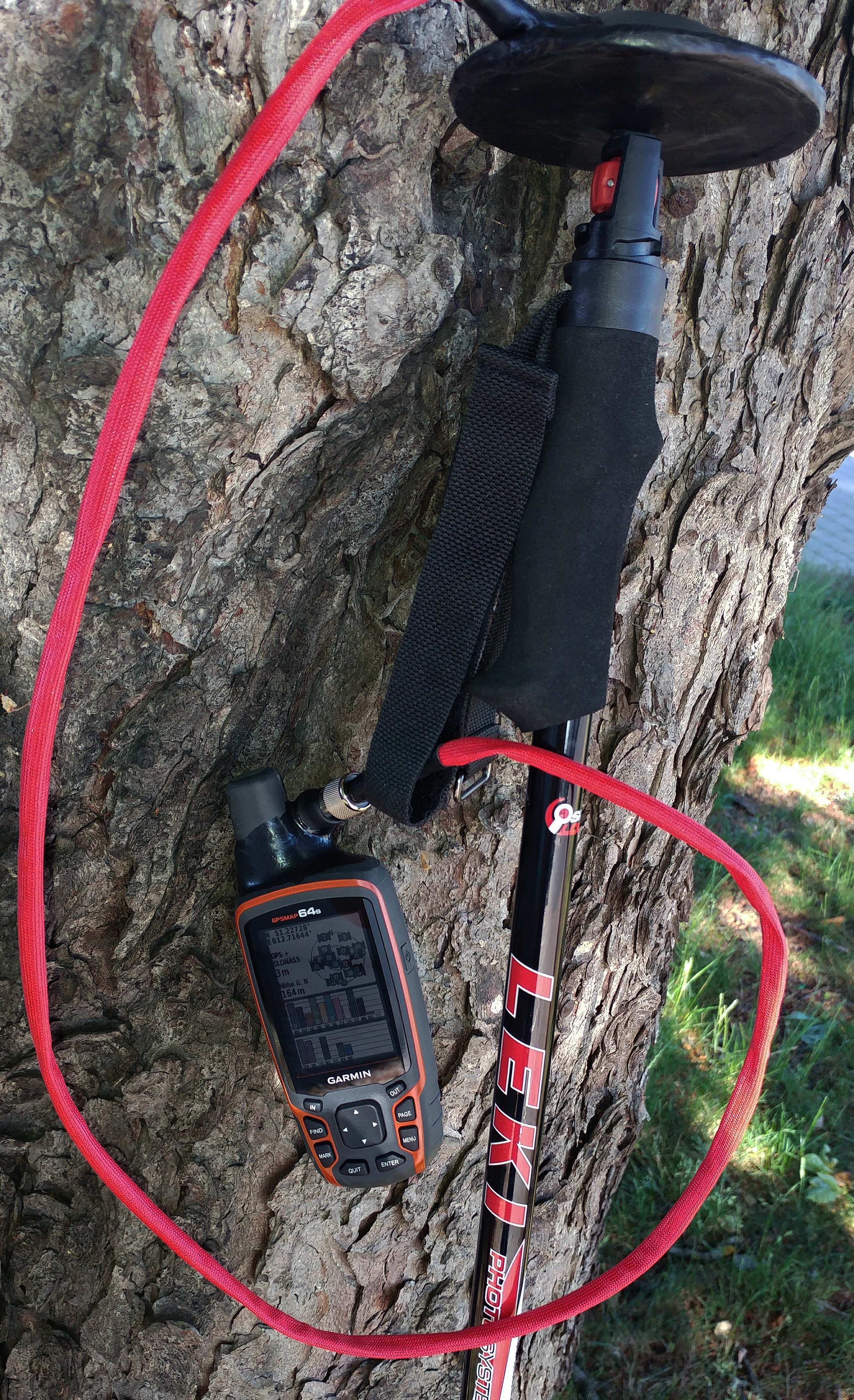

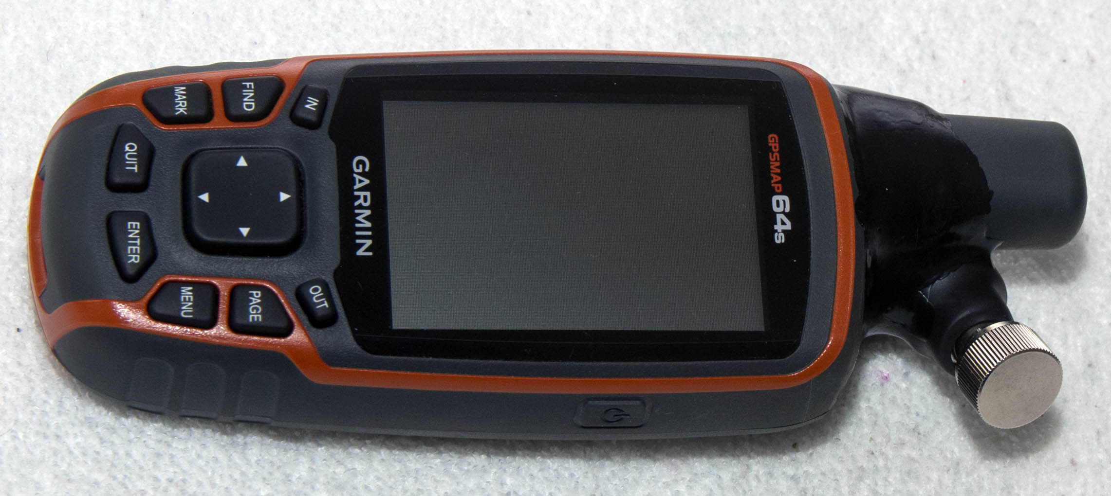

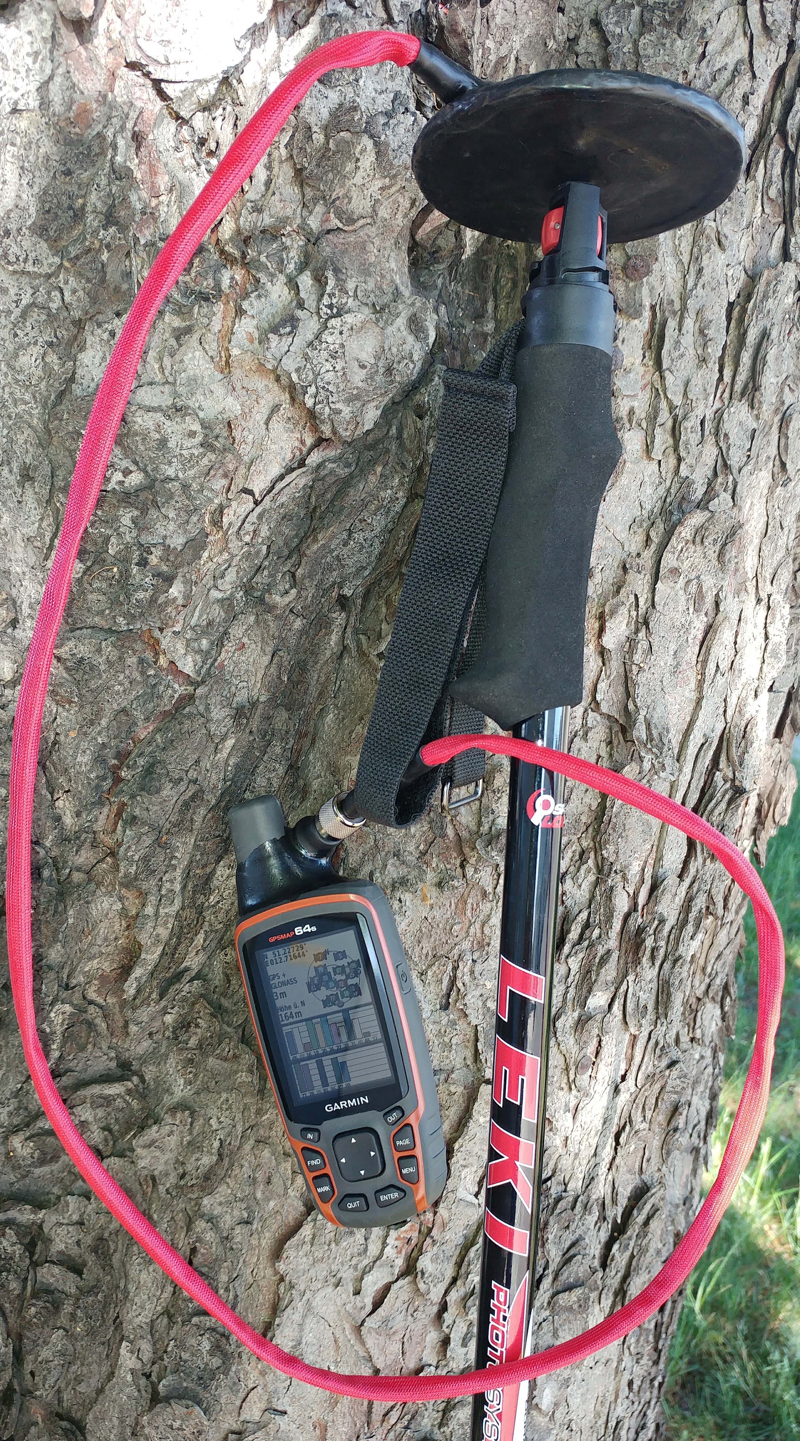

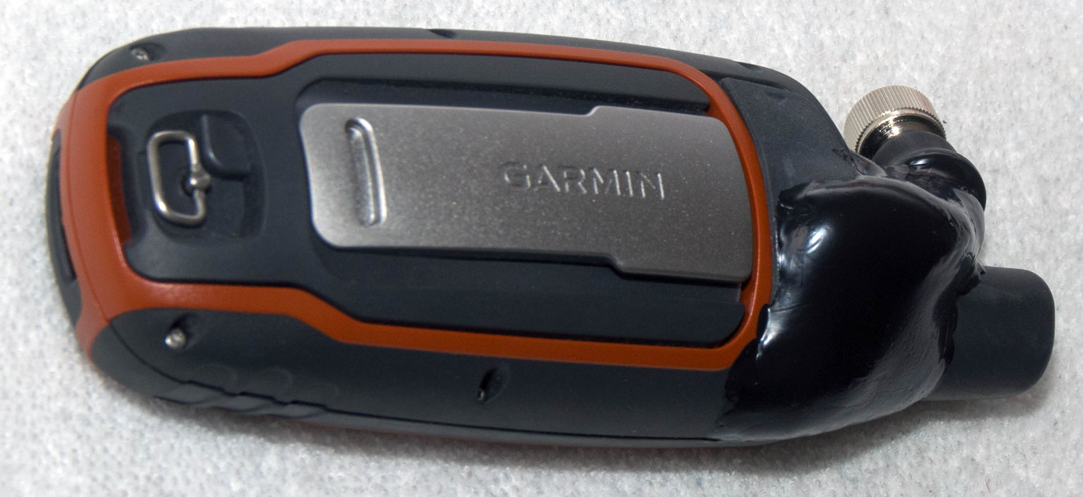

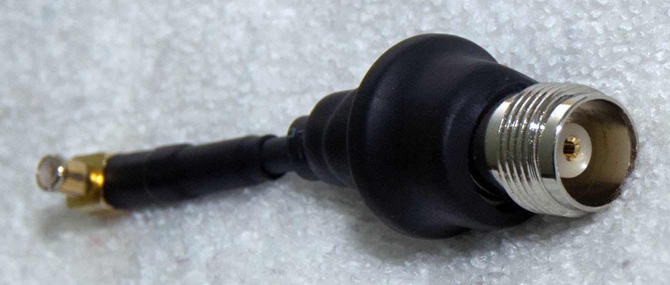

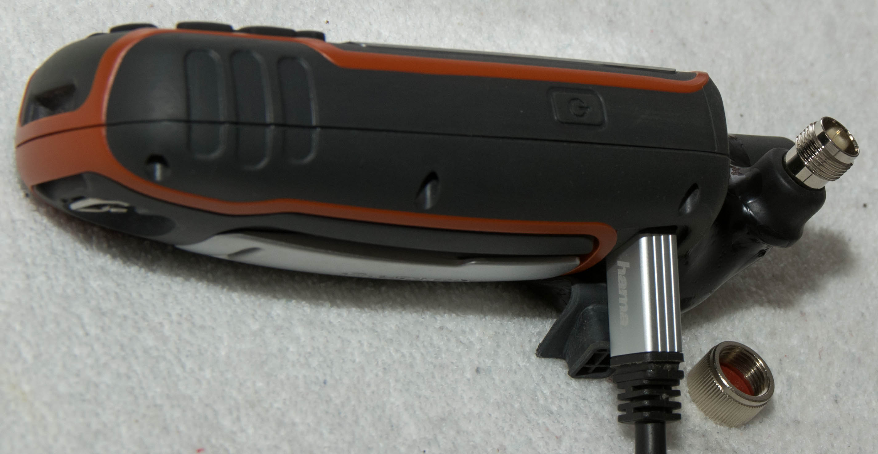

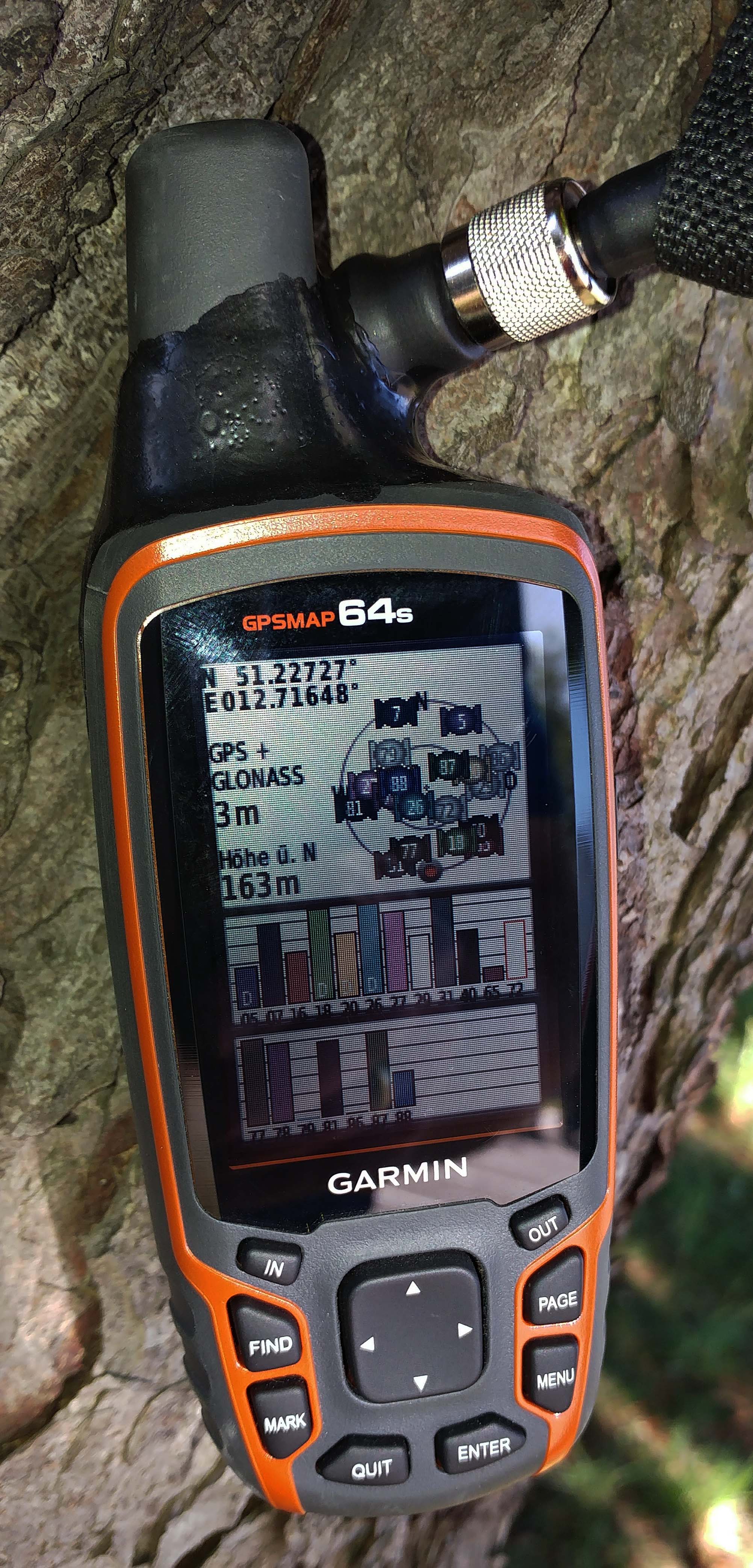

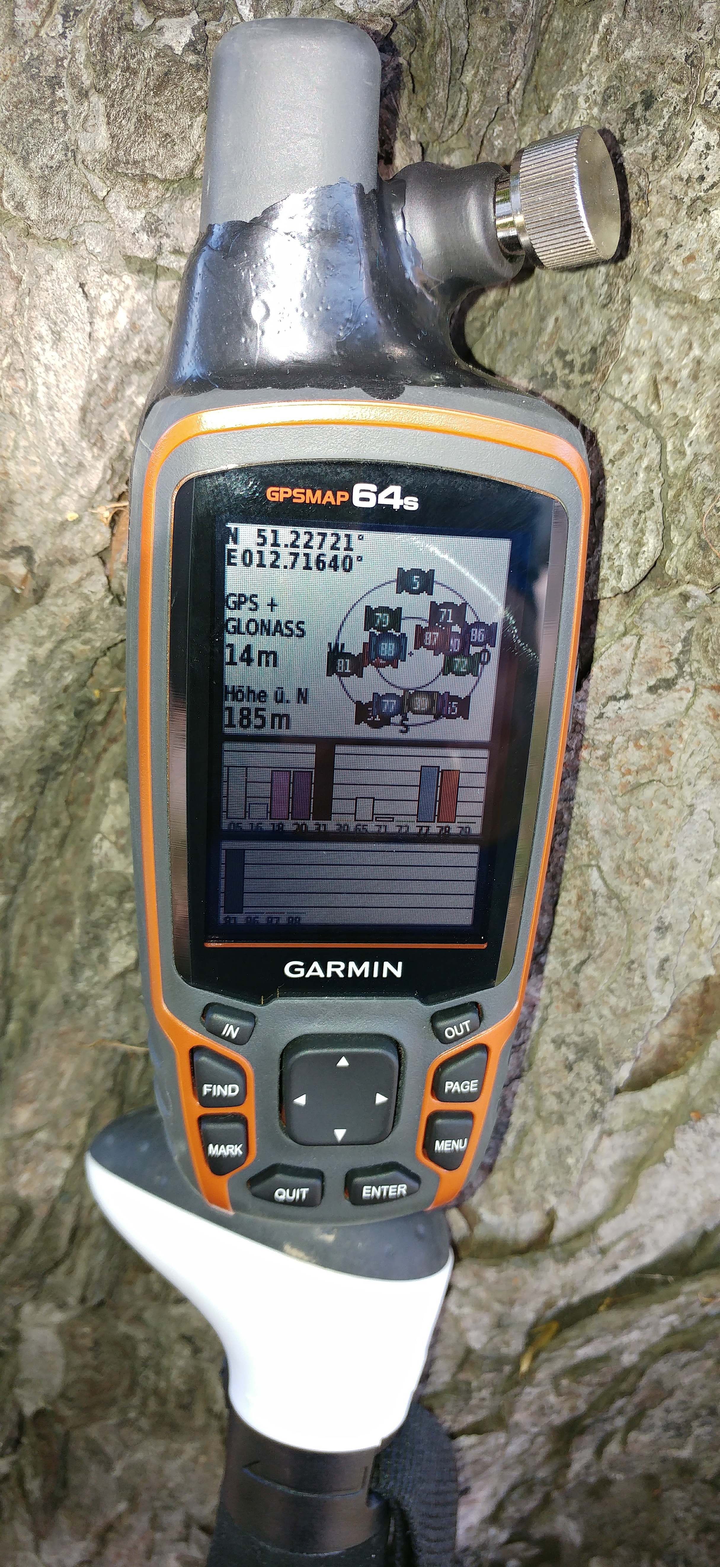

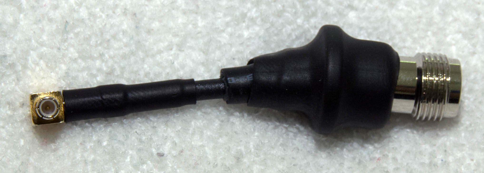

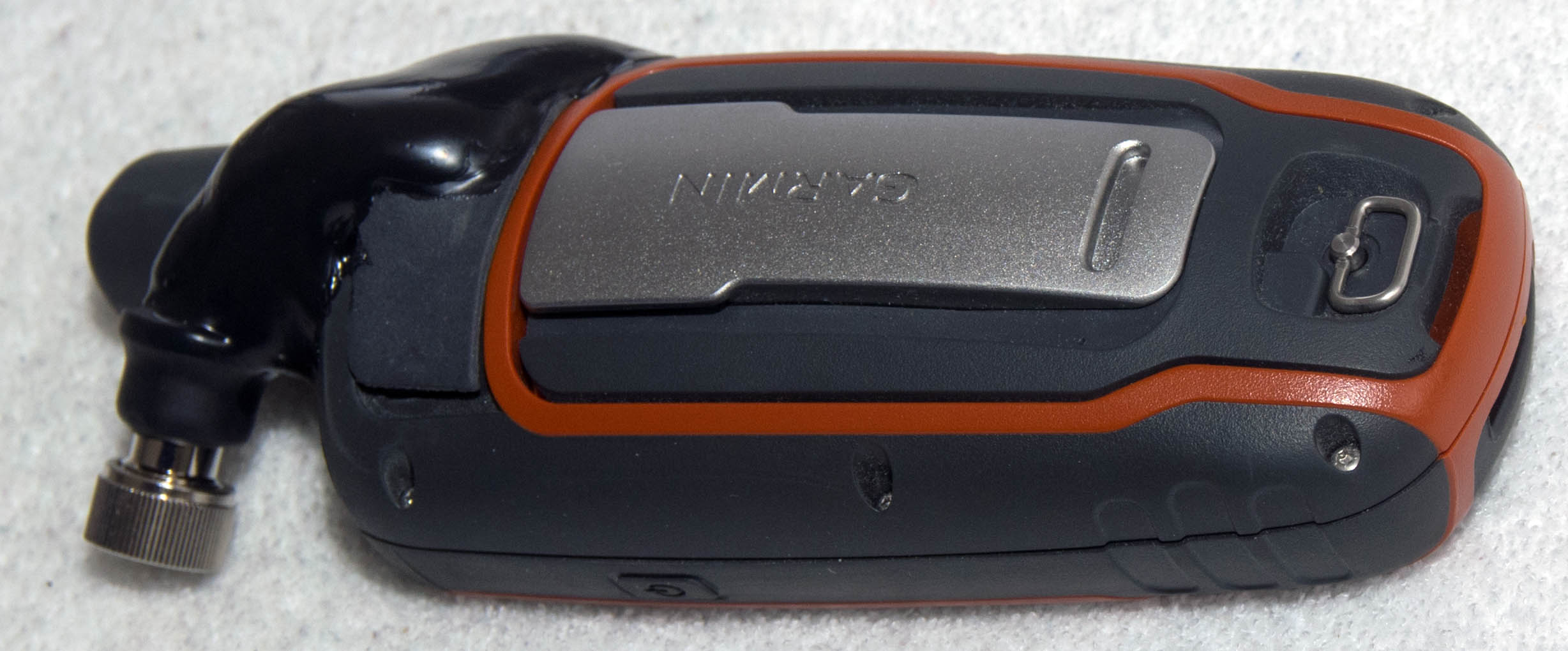

Alsdann zur Tat geschritten und ein kurzes "Pigtail" angefertigt, welches sich so am Garmin befestigen lässt, dass es möglichst wenig stört und bei Bedarf ggfs. auch wieder völlig rückstandsfrei entfernt werden kann.

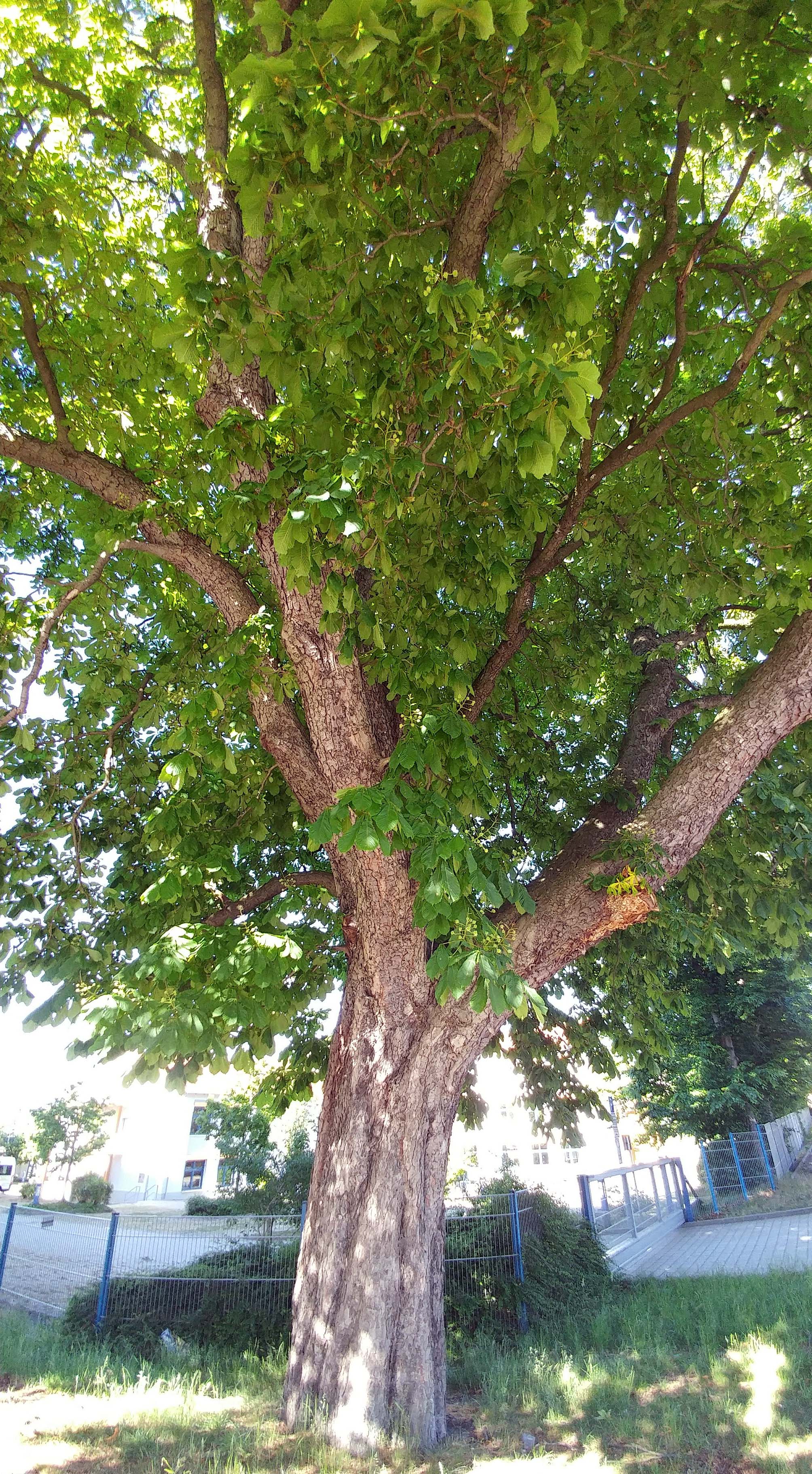

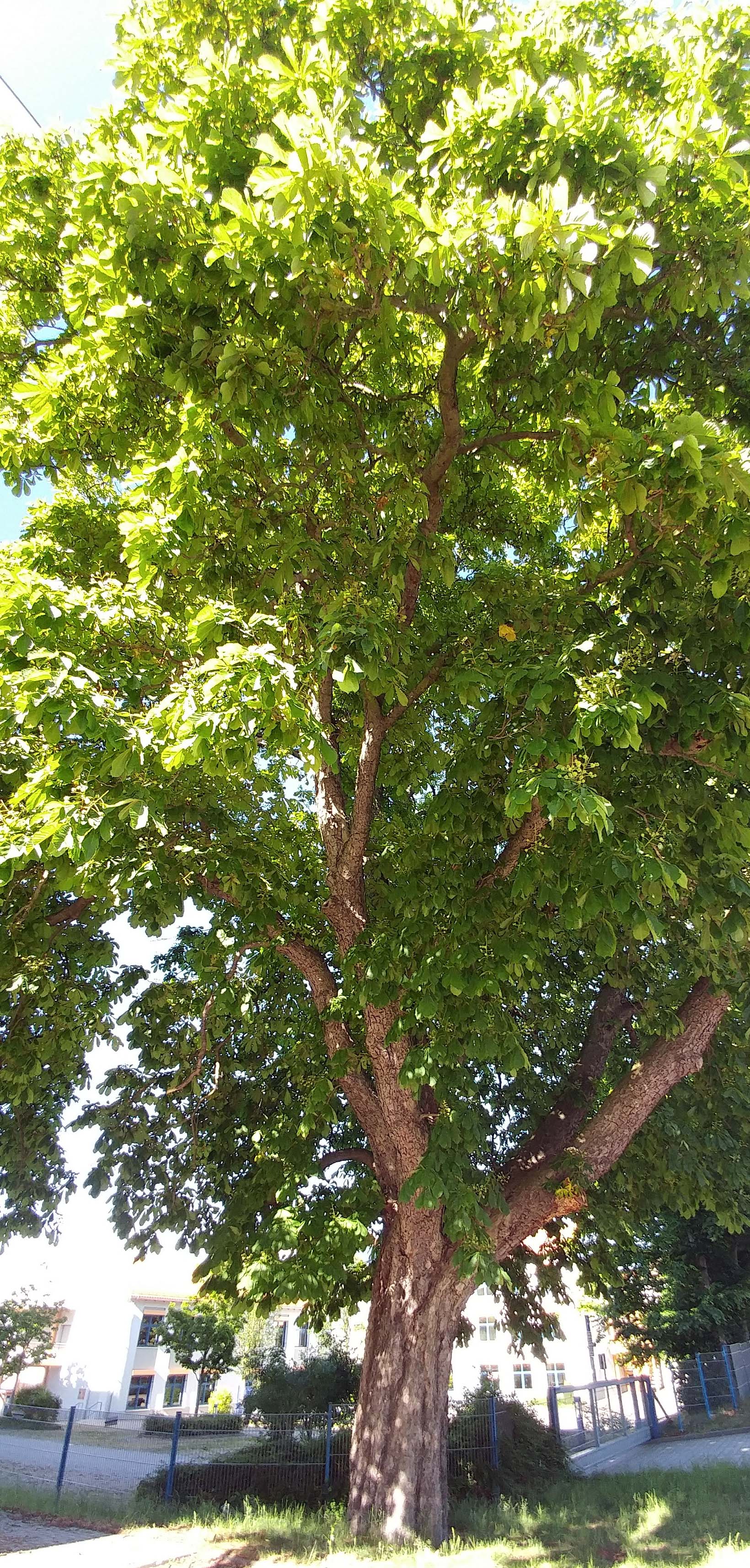

Hier ein paar Bilder davon bzw. von einem ersten Test unter einer saftigen Baumkrone:
