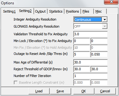

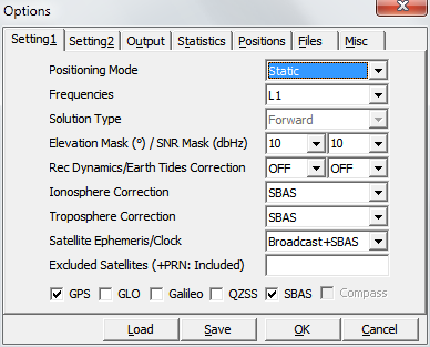

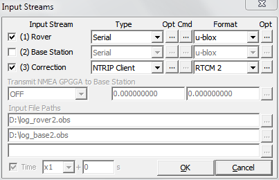

So nach einiger Zeit mal ein Update:
Ich habe mir von Hagen mal einen Neo-6P mit Tallysman Antenne besorgt. Im Einzelmodus erreicht der Empfänger ja schon recht gute Werte, wobei ich ihn (aufgrund der eisigen Temperaturen) noch nicht über einen Vermessungspunkt gehalten hab.
Wenn ich das ganze jedoch nun mit RTKLIB verwenden will, komme ich auf keine sinnvollen Ergebnisse. Ich habe das ganze daher mal mit drei verschiedenen Szenarien durchgespielt.
Szenario 1: Neo-6P als Rover, SAPOS EPS als Correction
Hier kommt nur Mist raus, obwohl ich durchweg mind. 6 Sats (in RTKLIB) habe. (eine Überprüfung der Rohdaten ergab, dass ich bei allen ein Lock 0 habe, also eig guten Empfang) Ich bekomme nur eine Single-Lösung mit einer Abweichung von mehreren 10 Metern. Ändert sich hier was, wenn ich HEPS Daten verwenden würde?
Szenario 2: Neo-6P als Rover, Antaris4 als Basis, SAPOS EPS als Correction
Ähnliche Ergebnisse wie oben. Klar der Antaris4 ist nicht der beste Chip, hintendran ist ne uBlox Patchantenne. Aber in den Rohdaten hab ich dennoch einige Sats mit Lock 0. Auch hier kommt nie eine Float Lösung, Abweichung im mehrere 10 Meter Bereich.
Szenario 3: Neo-6P als Rover, SAPOS EPS als Correction !! Mit der aktuellen Beta von RTKLIB im PPP-Static-Modus!!
Bisher hatte ich hier die besten Ergebnisse. Solange ich eine PPP Lösung habe, habe ich nur eine Abweichung von einigen Metern. Wird dies mit HEPS Daten besser?
Szenario 4: Neo-6P als Rover, SAPOS HEPS VRS als Basis
Habe ich bisher noch nicht durchgespielt, da der HEPS Zugang noch nicht geschaltet ist. Ich wollte erstmal kostenlos schauen, dass es überhaupt geht. Würde dies mit RTKLIB überhaupt funktionieren? Und würde ich damit eine höhere Genauigkeit erzielen?
Mal von der PPP Geschichte abgesehen, habe ich immer die gleichen Einstellungen benutzt:

- Options2.PNG (23.09 KiB) 24001 mal betrachtet
- Options1.PNG (20.98 KiB) 24001 mal betrachtet
- Input.PNG (17.51 KiB) 24001 mal betrachtet
Re: GPS Empfänger und SAPOS
ja, so wird alles klar!
Gut, dass du die Konfig mitgeschickt hast.
Im letzten Screenshot:
du musst deine Referenzstationen ( all deine 4 Szenarien von oben!) unter " (2) Base Station " eintragen und konfigurieren, und nicht unter "(3) Corrections"
Die Corrections sind nur für PPP-Anwendungen bestimmt.

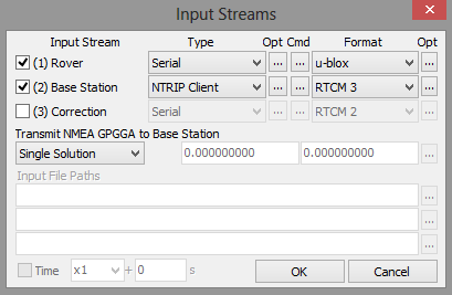

Warum denn überhaupt noch mit PPP "rummachen", wenn man schon die guten HEPS-Daten zur Verfügung hat?BRawohl hat geschrieben: ...
Schließe ich daraus richtig, dass ich mit den HEPS Daten im PPP modus also auf eine hohe Genauigkeit kommen kann?
Damit dürfte doch "RTK vom Feinsten" gehen, oder nicht?

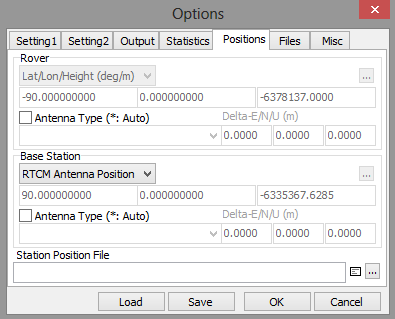

P.S.: Nicht vergessen, die Position der Basisstation aus dem NTRIP zu holen (siehe Bild)!
- RTKNAVI-Options-Positions.png (8.37 KiB) 23988 mal betrachtet
RTKNAVI-Einstellungen für SAPOS-HEPS
eine kleine Ergänzung noch:
Für SAPOS-HEPS über NTRIP bitte RTCM auf v.3.x einstellen und natürlich auch nicht vergessen, dem Server die (grobe) aktuelle Rover-Position als NMEA-GGA zu übermitteln!
Siehe auch unter:
http://www.bezreg-koeln.nrw.de/brk_inte ... index.html
http://vermessung.bayern.de/sapos/sapos/HEPS.html
- RTKNAVI-Input-Settings-SAPOS-HEPS.png (7.38 KiB) 23961 mal betrachtet
