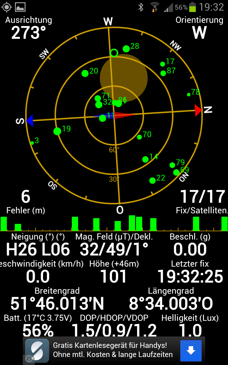

also in meinem letzten Smartphone (Samsung Galaxy Note) und meinem jetzigen Galaxy S4 läuft GPS und GLONASS parallel.
Ich habe auch noch einen alten Screenshot gefunden:
2012-10-01 19.32.26.png (219.9 KiB) 18926 mal betrachtet

Klaro. Warum auch nicht. Haben aber heute fast alle Smartphones!
Vergleiche: http://en.wikipedia.org/wiki/List_of_sm ... Navigation
Wäre ja auch fahrlässig, nicht das zu nutzen, was sowieso kostenlos vom Himmel kommt.
Das bedeutet aber nicht, das es auch die Genauigkeit erhöht, das heißt einfach nur das die Wahrscheinlichkeit steigt, das du auch unter schwierigen Empfangsbedingungen einen Fix bekommst.
Mit ein bisschen rumspielen mit (aufgezeichneten) GPS-Rohdaten lässt sich auch leicht nachweisen, das du meistens über die Hälfte der emofangenen Satelliten verworfen werden können, ohne große Einbußen in der Genauigkeit hinnehmen zu müssen.
