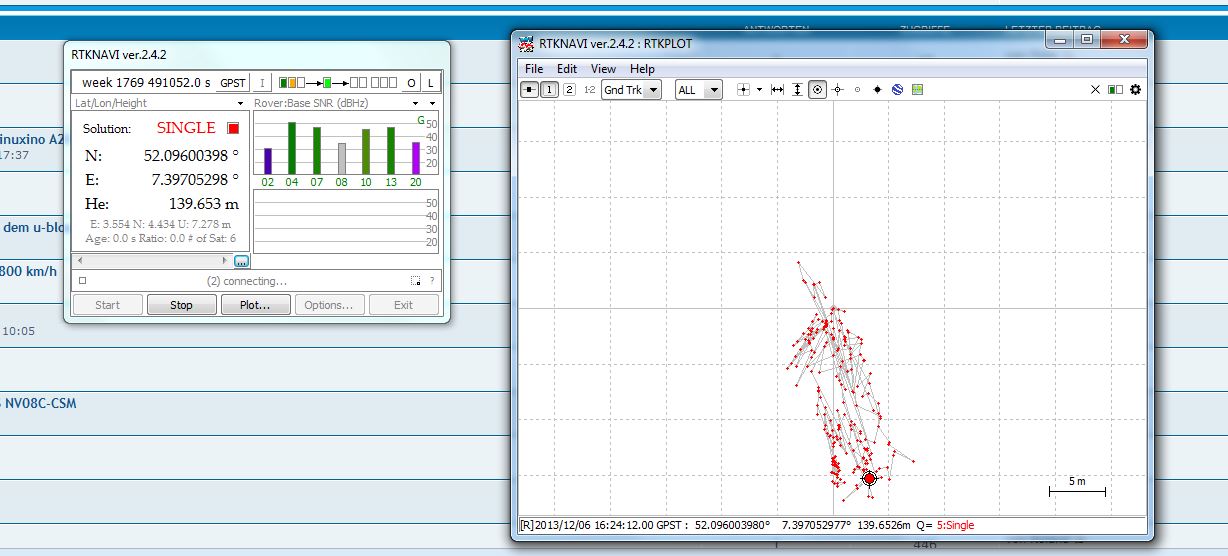

Nun versuche ich schon seit einiger Zeit eine Vernünftige stehende Position zu plotten.

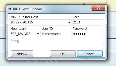

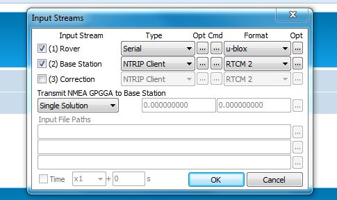

Das Ergebnis mit RTKNAVI ist ernüchternd. Bis zu 10m Abweichung und das VRS Korektursignal bekomme ich auch nicht rein.
Nach mehreren Tagen Forenstöberns frag ich jetzt mal direkt. Was mus ich noch einstellen damit da was genaueres herauskommt als aus meinem Iphone?

In Deinem konkreten Fall bitte erst mal RTKNAVI von "L1+L2" auf L1 umstellen, dann könnte es vielleicht schon passen. :idea:
Die vermutlich stärkste Gemeinsamkeit hier im Forum besteht ja darin, den ganzen GNSS-Voodoo irgendwie auch mit Einfrequenztechnik hinzukriegen. :mrgreen:
Aber ganz im Ernst: der LEA-6T kann nur GPS L1 und SBAS empfangen, sonst nix. :x
Mit Deinem jetzigen Setup wirst Du dann sicher schon mal einen RTK-Fix hinbekommen. Die kleine ANN-MS dürfte dies allerdings etwas erschweren, der nächste folgerichtige Schritt wäre daher wohl ein kleines (oder auch größeres) Upgrade bei der Antenne.

2. @ Hagen. die Einstellung auf L1 hat nichts gebracht. die zweite lampe ist immer noch gelb und und es steht immer noch "(2) connecting" und das Signal springt immer noch um 3m hin und her.
In der SAPOS info steht was von RTCM 2.3 das kann ich aber in RTKLIB nicht einstellen. Zunächt würde ich das gerne mit Sapos testen.
Mhmm ... :mrgreen:
Aber die Einstellung auf L1 ist zwingend, da beißt die Maus keinen Faden ab! :roll:
Allerdings gut möglich, dass Deine NTRIP-Datenquelle noch nicht ganz passt, das kann ich auf die Schnelle aber leider nicht überblicken. :?:
Vermutlich wäre Dir mit PPP auch besser gedient, zumal für kinematische Anwendungen und mit dieser Antenne.

Ich möchte mich ja nicht zu weit aus dem Fenster lehnen, aber mit SAPOS EPS wirst du keine besonders überraschenden Ergebnisse bekommen. Das EPS Signal enthält nur Code-Korrekturen! (http://www.geobasis-bb.de/GeoPortal1/pr ... ap_eps.htm) Jedenfalls zeigt mir RTKLIB für den EPS-Stream keine Phasendaten an. Damit ist kein RTK möglich. Lediglich eine Single-Solution kann RTKNAVI damit ausspucken und diese ist meistens schrott. Ich weiß nicht wieso aber bei mir kommt mit L1 und EPS über RTKNAVI eine Position zustande die wesentlich schlechter ist, als die Position von meinem NEO-6P. (wahrscheinlich hat uBlox in dem bereich mehr Knowhow als Mr Takasu)
Wenn du mit SAPOS RTK machen möchtest, brauchst du zwingend den HEPS Dienst. Dieser ist jedoch kostenpflichtig, es sei denn du verwendest ihn hoheitlich (für Forschung, Staatsdienst, etc)
Wenn du ohne SAPOS RTK machen willst, brauchst du einen zweiten Empfänger...
PS: Wenn du die EPS Daten überhaupt richtig nutzen willst, musst du mMn den NTRIP Caster auf Correction und nicht auf Base einstellen. Jedoch weiß ich nicht ob Mr Takasu dort die Daten richtig auswertet.

Ich bin nun mal Laptop, den LEA6T ohne RTK (Einstellung siehe unten) bei kaltem Nebel (max 300m dick) ANN-MS auf Alu CD 50 cm überm Kopf mit Gummistifeln eine Fahrgasse 200 m mit ca 5km/h hoch und wieder runter gelaufen.
Das ganze mit RTKNAVI Plot aufgezeichnet und zwei Screenshots hochgeladen. (Wie speichert man eigendlich den Plot ab um ihn hier Z.B. hochzuladen?)
Das ganze sieht besser aus als ich angenommen habe. Genauigkeit ca. 1m abzüglich der Gehungenuigkeit.

Übrigens: wenn ich NTRIP Caster auf Correction und nicht auf Base einstelle wie BRawohl geschrieben hat, connectet das System aber die Position springt noch mehr.
Aufgefallen ist mir jetzt in mehreren Gehversuchen dass die Spur zu Spur Genauigkeit wie oben beschrieben in nord-süd bessser ist als in ost west Richtung.

Flöte hat geschrieben:Übrigens: wenn ich NTRIP Caster auf Correction und nicht auf Base einstelle wie BRawohl geschrieben hat, connectet das System aber die Position springt noch mehr.
Die gleiche Beobachtung habe ich auch gemacht. Wenn du einen Neo-6P einsetzt, rate ich dir mal zu folgendem:
Lass RTKNAVI die Input-Streams speichern. Diese Daten kannst du mit dem u-Center von uBlox auswerten. Ich habe mit dem NEO-6P die Erfahrung gemacht, dass OHNE RTK die uBlox eigene Lösung (also das was der Empfänger selbst berechnet) näher an der Wirklichkeit liegt als eine SINGLE Solution aus RTKNAVI. Das fällt besonders auf, wenn du die Antenne mal für 3 Stunden auf dem gleichen Fleck lässt. Also vielleicht ist das für deine Anwedung einfacher, wenn du auf die Daten aus dem Empfänger direkt zugreifst, ohne RTKNAVI dazwischen zu haben.
Falls du mal den HEPS Dienst ausprobieren möchtest: Wir können uns auf einen Zeitpunkt einigen, bei welchem wir beide unsere Input-Streams aufzeichnen. Wenn man das tut, kann man anschließend "offline" HEPS verwenden. Ich stelle dazu meine VRS auf deine Koordinaten und schicke dir anschließend die Stream-Datei. Wenn die Zeitpunkte übereinstimmen (man kann in RTKNAVI einen Zeitoffset einstellen) kannst du dir mit RTKNAVI ansehen, was du mit dem HEPS Dienst bekommen hättest
