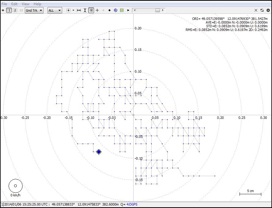

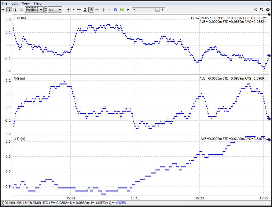

Beitrag von ssquare_de » 07.01.2014 - 17:24
Hallo Felix und der Rest des Forums,
wie schon von mir angedeutet, zieht sich die Positionspunktewolke beim NEO-7P noch enger zu, als dies schon beim NEO-6P zu beobachten war.
Ich habe gestern 4 statische Logs über je rund 20 min. Aufzeichnungsauer gefertigt, die alle über rund 25cm Radius nicht hinaus kamen. :!:
Das ist für die gegebene Preisklasse und für den Nutzeraufwand ( keine sonstige Infrastruktur ) schon mal recht bemerkenswert!
Was jedoch nun auch immer stärker in den Vordergrund tritt:
Eine bequeme Transformationsform muss her, die hilft, die Genauigkeit einfach nutzbar zu machen.
Die Grundlagen haben wir ja schon beim Vorgänger, dem NEO-6P, ein bischen angerissen, jetzt scheint es aber dringlicher zu werden.
Rohdatenqualität ist scheinbar ohne Fehl u. Tadel, statische Messungen in offenen Empfangslagen mit der erwiesen guten Tallysman TW3430 führen regelmässig sicher in Verbindung mit SAPOS Bayern-Daten (VRS) innerhalb 5 min. zu qualitativ hochwertigen "Punktlandungen" in Zentimetergenauigkeit.
Auszug aus dem SAPOS-Protokoll:

Beide Plots: NEO-7P mit internem PPP/EGNOS

sind die Plots oben nur mit internen EGNOS und PPP aus dem NEO7P?
Mit welcher Antenne?
HG Michael
Re: u-blox NEO-7P : Erweiterungen und Verbesserungen zum NEO
Beitrag von ssquare_de » 07.01.2014 - 22:30
Hallo Michael,
sorry für die Unvollständigkeit meines Posts, hatte hier schon lang nix mehr geschrieben, bin von daher ein bischen aus der Übung. :wink:
Ja, die Plots entsprechen direkt dem Echtzeit-NMEA-Output des NEO-7P mit aktiviertem PPP/EGNOS.
Antenne: Tallysman TW3430 (+10cm Groundplane) auf einem freistehendem Stativ in rund 1,77m über Boden.
Die absolute Genauigkeit beträgt hier geschätzt rund 40-50cm.
als Referenz diente hierbei die Fixed-L1-SAPOS-Lösung, die vom NEO-7P an dieser Stelle per Postprozessing berechnet wurde.
Geschätzt deswegen, weil ich der Koordinatentransformation SBAS (EGNOS)<---> ETRS89 noch einmal genauer nachgehen muss.

Aber wieso steht bei die Qualität des Signals "4:DGPS". Das müsste doch SBAS sein wenn diese Daten direkt vom Modul kommen ?
Grüße Pieter
Beitrag von ssquare_de » 08.01.2014 - 01:11
Hallo Pieter,
man kann in RTKPLOT u-blox-Logs direkt einlesen lassen.
( FILE--> Open solution...)
ublox kennzeichnet in seinen entsprechenden NMEA-Messages (und auch ublox-Binärmessages) SBAS-korrigierte Positionen als DGPS-Positionen.
..."In case corrections are available from the chosen SBAS satellite and used in the navigation calculation, the
DGPS flag is set in the receiver’s output protocol messages (see NAV-PVT, NAV-SOL, NAV-STATUS,
NAV-SVINFO, NMEA Position Fix Flags description). The message NAV-SBAS provides detailed
information about which corrections are available and applied."...
http://www.u-blox.com/images/downloads/ ... 001%29.pdf
(Seite 7)
