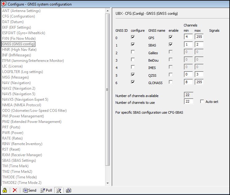

Beitrag von benno » 17.01.2014 - 13:42
Leider funktioniert das nicht.
Wenn Ich das Häkchen bei QZSS weg hohle und dann auf Send drucke, steht nach kürzesten Zeit das Häkchen wieder da.
Ich habe Alles versucht, kriege aber leider QZSS nicht Abgeschaltet.
Ich denke das Dies auch das Problem ist das manche Hellgrüne Balken andauernd in Blau änderen, dies in ein recht zügiges Tempo.
Re: U-Blox NEO-7P (EVK-7P)
Beitrag von ssquare_de » 17.01.2014 - 15:13
Hallo Benno,
so sieht bei mir ein ausgeschaltetes QZSS aus.
Anschliessend natürlich die so abgeänderte Konfig. dauerhaft speichern.
Seitdem ist von den Japanern nichts mehr zu sehen (in SV-INFO).
Zuvor suchte der Empfänger permanent nach den QZSS-Vögeln ( auch in SV-INFO zu beobachten)
benno
Beiträge: 23
Registriert: 18.02.2013 - 18:12
Beitrag von benno » 17.01.2014 - 17:55
Vielen dank, jetzt geht Es. :D
Ich hatte das falsche Häkchen weggenommen; Configure anstatt von Enable.

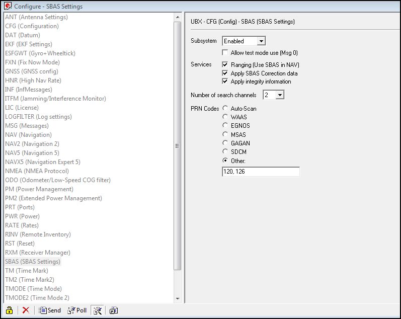

Im Fenster mit die "Satellite-Levels" wo man die farbige Balken sieht wechseln 3 stuck andauernd von Farbe, Hellgrün - Hellblau - Dunkelblau.
Diese 3 Balken welche ständig vom Farbe wechseln sind die SBAS Signale, Weil wenn Ich SBAS in der Configuration abschalte dann sind genau diese 3 Balken weg.
Vielleicht bist Du so nett und zeigst Mir wie deine Einstellungen bei UBX-CFG-SBAS sind.
Beitrag von ssquare_de » 17.01.2014 - 21:07
Hallo Benno,
na klar, null Problemo !
Dazu ein, zwei Worte:
die Konfig. ist so gewählt, dass nur die beiden aktuell sendenden Sats 120 und 126 gesucht werden.
Dafür reicht es auch, nur 2 Suchkanäle des Empfängers für EGNOS zu reservieren.
Zudem werden die Korrekturdaten nur dann verwendet, wenn die auch in Ordung sind.
