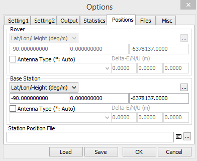

Wo und wie muss die Position der Basisstation eingegeben werden?
Position der Basis muss bekannt sein und von Hand eingegeben werden (siehe Bild).
Auf den ersten Blick sehen Deine bisherigen Einstellungen schon ganz gut aus.
Wie überträgst Du denn die Rohdaten der Basis zum RTKNAVI?
Ausgabe(n) kann/können bei den Outputs quasi beliebig gewählt werden: seriell und/oder in Datei und/oder sogar via Netz, als NMEA oder anderes CSV.
Was immer Dir behagt ...
- RTKNAVI Position der Basis
- RTKNAVI-Basisposition.png (8.48 KiB) 41110 mal betrachtet
