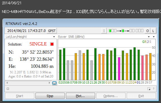

Tomoji Takasu hat unter http://gpspp.sakura.ne.jp/diary201406.htm eine neue Vorab-Version veröffentlicht, mit der GNSS-Empfängermodule der M8-Serie von u-blox für RTKLIB-Anwendungen genutzt werden können. :D
Man sollte den Tag ja nicht vor dem Abend loben, also wollen wir ruhig erst mal ein paar Aufzeichnungen aufnehmen und anschauen ... :wink:

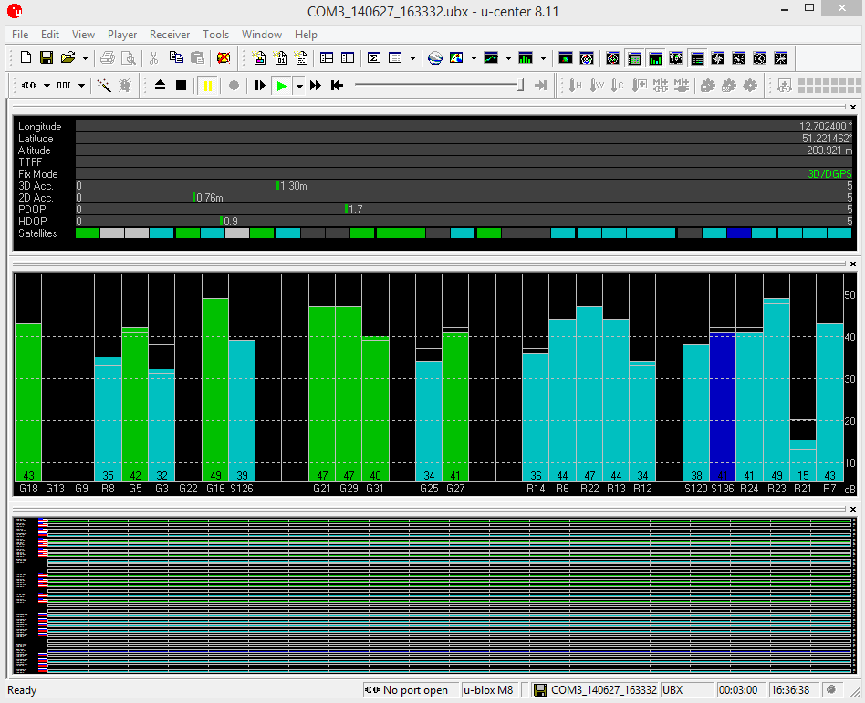

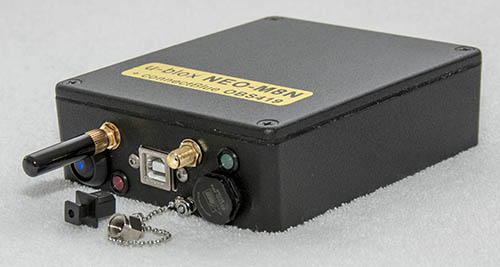

Gesagt, getan: mit einem ersten Prototypen auf Basis des NEO-M8N (http://www.u-blox.com/en/gps-modules/pv ... dules.html) war ich heute endlich mal wieder auf meinem "Haus-und-Hof"-TP südlich von Grimma, um eine kleine Serie von Testmessungen zu beginnen.
Das wird sicher einige Tage dauern, bis ich daraus entsprechende Schlussfolgerungen ableiten und hier veröffentlichen kann.
Dazu benötige ich dann ja auch noch einen zweiten NEO-M8N zum Parallelempfang, um eine Aussage zur Güte der Phasenmessungen treffen zu können.
Also bitte noch ein wenig Geduld! :roll:

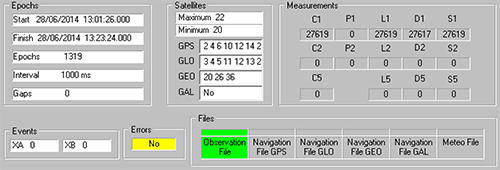

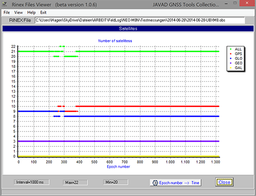

Beitrag von Hagen.Felix » 28.06.2014 - 20:17
Ein kleiner "Beifang" von heute, während die Kurzen auf der Wiese ein paar Blumen pflückten ... :mrgreen:
https://www.optimalsystem.de/os/apps/rt ... -06-28.zip (0,4 MB)

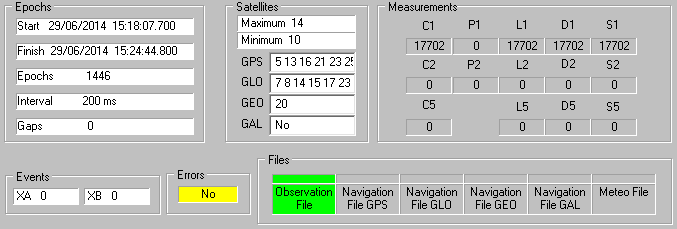

Beitrag von Hagen.Felix » 29.06.2014 - 17:45
cr2_gps hat geschrieben:M8N hat bei allen Vorteilen auch ein handfestes Problem: er ist viel zu langsam.
Wegen der Flash-Nutzung erreicht man die Datenrate von nur 1-2 Hz,
hier kann nur M8Q die Abhilfe leisten. ...
Zum Glück ist das ja schon seit dem NEO-7x nicht mehr so, wie es leider noch vielen Anwendern die Freude am LEA-6T verhagelt hatte ... :mrgreen:
Aber ich muss zugeben, ganz kurz war mir jetzt doch das Herz vor Schreck "in die Hose gerutscht", denn das hatte ich bisher noch gar nicht überprüft ... :shock:
Habe dann aber mal schnell den Kopf aus dem Fenster gesteckt und eine billige Gillson-Antenne auf die Fensterbank gelegt:
https://www.optimalsystem.de/os/apps/rt ... -06-29.zip (0,25 MB)
Regnerische Grüße aus dem Muldental,

Beitrag von cr2_gps » 30.06.2014 - 00:02
Hagen.Felix hat geschrieben: Habe dann aber mal schnell den Kopf aus dem Fenster gesteckt und eine billige Gillson-Antenne auf die Fensterbank gelegt:
Diese Datei sehe ich nur als Bestätigung meiner Aussage: "Finger weg von M8N mit Firmware ROM BASE 0.22".
Das geschulte Auge sieht die unglaublich hohe Paketverlustrate in der OBS-Datei auch ohne teqc :oops:

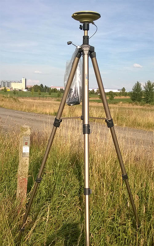

Ich bekomme Anfang nächster Woche einen Antennensplitter von Tallysman und werde dann mal ein paar längere Parallelaufzeichnungen mit zwei NEO-M8N an einer 3G+C durchführen.
Zudem habe ich auch schon ein paar Exemplare der neuen TW2710 (siehe http://www.tallysman.com/TW2710.php bzw. http://www.tallysman.com/downloads/PR-M ... tennas.pdf, aber leider hat Tallysman diese im Vergleich zur TW2410 recht heftig verteuert) bei mir, das könnte auch mal interessant sein.
Mal sehen, ob sich daraus noch weitere Beurteilungen ableiten lassen.
