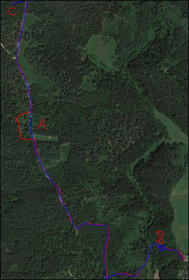

So, endlich gehts weiter:
Wanderung über Waldwege, teilweise aber auch wirklich schmale Trampelpfade mit dabei, die in keiner Karte vermerkt sind , autonomer Empfang (GPS+GLONASS+SBAS(EGNOS))
2 Tracks, einer zeigt den Hinweg, der andere den Rückweg. Beide Tracks liegen wirklich sehr gut übereinander und auch die absolute Lageposition beider Tracks ist wirklich schwer in Ordnung.
Übersichtbild aus OZI-Explorer (mit ganz aktuellem Google-Luftbild (kaum 6 Monate alt):
Übersicht

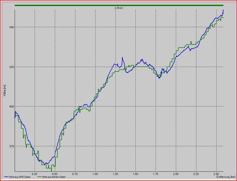

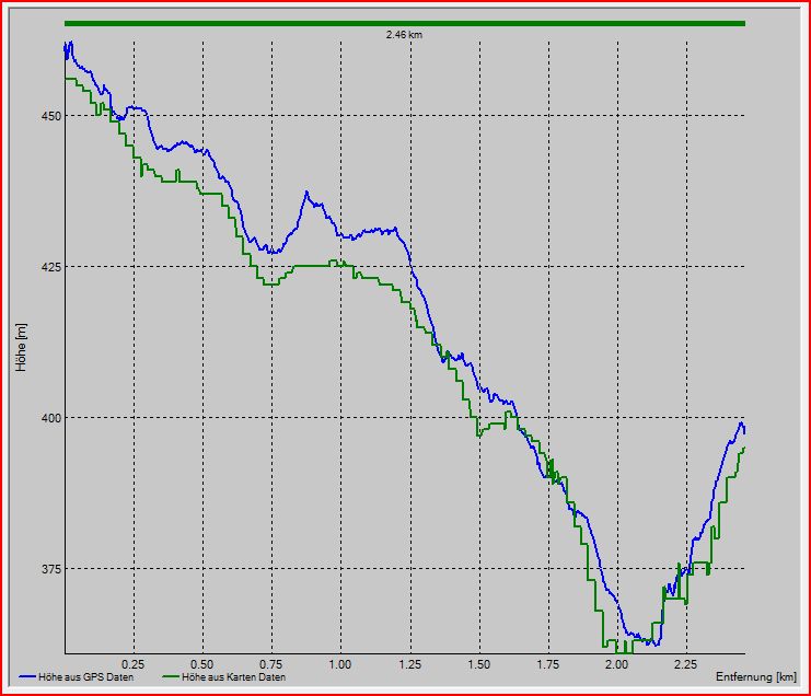

Schauen wir uns mal die Qualität derHöhenmesswerte an :
dazu der Vergleich des NEO-M8N mit dem digitalen Höhenrasters (25m-Rasternetz) des bayerischen Landesvermesungsamtes.
Darstellung durch die TOP10-Software des bay. Landesvermessungsamtes.
Anmerkungen: die Antenne war an einem Antennenstab befestigt, der wiederum an meinem Rucksack montiert war.
---> Antennenhöhe ziemlich genau 2m über dem Erdboden.
---> schön sind in beiden Screenshots die typischen Rasternetzsprünge (grüne Stufenkurven) zu erkennen, die GNSS-Höhen werden durch die jeweils blauen Kurfen repräsentiert
---> ingesamt sind die Höhenmesswerte des (bis auf EGNOS) autonom laufenden Empfängers als wirklich gut zu bewerten, sowohl vom "ruhigen" Verlauf her (kaum einzelne Ausreisser) als auch von der Genauigkeit
Hinweg:
Hinweg
Rückweg:

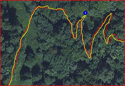

Teil 3:

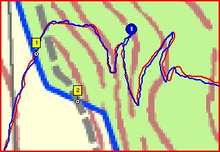

Und nun ein paar Detailbetrachtungen:
im Bereich B aus der Übersicht haben wir einen vergleichsweise dicht bewaldeten (ziemlich feucht bis nass) Hang, über den es auf einem richtig engen Serpentinen rauf/runter geht.
Vorteil für mich: durch die Wegbreite von durchschnittlich < 50 cm tut man sich leicht, beide Tracks beim Gehen schön übereinanderzulegen. :wink:
Bei Punkt 1 in beiden Bildern (Luftbild Google/ TOP10 topo.Karte (Masstab 1:10000 + 3-fache Vergrösserung per Software bay. Landesvermessungsamt) gibts eine sichtbare Abweichung beider Tracks: kann sein, dass mir bergauf auf dem (blauen) Rückweg
schon die Puste ausging und ich so auch folgerichtig den einen Serpentinenbogen ausging, den ich bergab beim Hinweg noch frech und übermütig abkürzte. :wink:
Werde das in den nächsten Tagen bei einer erneuten "Ortsbesichtigung" zu einer ganz anderen Tageszeit (abweichende Satkonstellation) nochmals nachprüfen.
Die gelb hinterlegten Wegpunkte in der Topokarte sind 30,4 m auseinander. Nur damit man ein Gefühl bekommt, wie nahezu perfekt beide Tracks in nicht leichtem Gelände übereinander liegen...
Wegpunkt 1 markiert die Stelle, an der der Bach über ein kleines Brückchen überquert wurde, Wegpunkt 2 zeigt die Stelle, wo der Übergang sein sollte...
Kleine Fehler bei der Kartenerstellung (Generalisierung u.ähnliches)
Luftbild Google
TOP_10

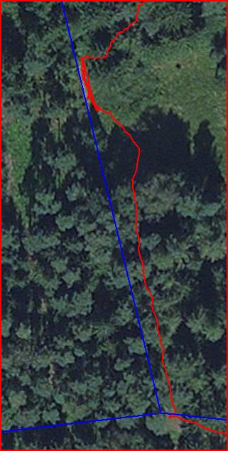

Im Bereich um "A" (Hinweg, rot) in der obigen Gesamtübersicht habe ich schon mal einen ersten Versuch gestartet, Grenzverläufe im Wald abzuschreiten.
Hier nochmals im Detail:
rot NEO-M8N
blau: Flurstückgrenzen, aus dem "BayernAtlas"
http://geoportal.bayern.de/bayernatlas/ ... 4&base=904
(Expert-Modus, Parzellarkartenlayer ) digitalisiert und in Oziexplorer eingefügt
Hatte den Parzellarlayer zuvor auch in Locus (Android-Anwendung) kopiert und so mit Hilfe des NEO-M8N war das keine Schwierigkeit, den unteren rechten Eckpunkt des Flurstücks anzusteuern.
Dann bin ich der Grenze in nördliche Richtung gefolgt (der Offset von ein paar Metern zur Flurstücksgrenze ergab sich durch einen recht nassen Graben, für den mein Schuhwerk untauglich war:-) )
Weiter oben war dann direkt auf der Grenze ein Drahtzaun aufgestellt, da konnte ich dann bis auf 50 cm hin.
Dort bin ich dann 2 oder 3 mal die Grenze ab und aufgelaufen....und dann wieder zurück auf den Forstweg und weiter....
Das hatte es am Punkt A auf sich...

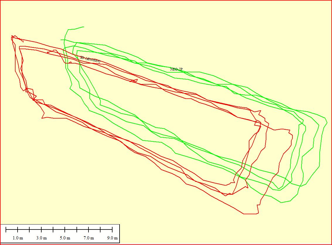

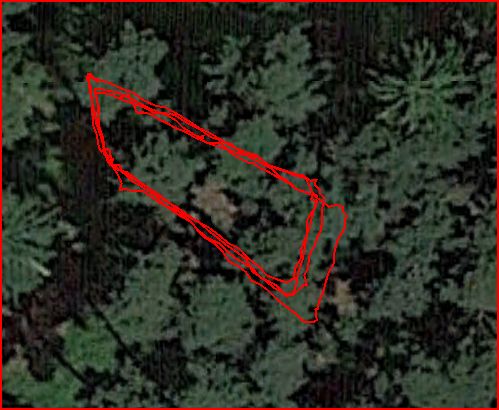

Beitrag von ssquare_de » 17.11.2014 - 18:22
nachdem sich mal wieder überraschend Verschiebungen in meinem perönlichem Zeitkonto eingestellt hatten (diesmal jedoch zu meinen Gunsten ;-) ), wurde heut´ nachmittag kurzfristig der "Schnurversuch" angegangen.
Rein in den Wald, nahe eines Waldweges ein einigermassen ebenes Fleckchen gesucht, schnell mal überschlagen, wie weit die 50m Schur reicht, so 4 Bäume festgelegt, diese markiert für einen erneuten Versuch zu einemspäteren Zeitpunkt, Schnur in der richtigen Höhe angebracht und los, rundum im geschlossenem Viereck:
Wahrscheinlich hat sich jede in der Umgebung anwesende Wildsau gut unterhalten gefühlt... :)
Antenne war an einem Einbeinstativ montiert, konnte so dieses Stativ halbwegs gut an der gespannten Kunststoffschnur entlangleiten lassen (Antenne in rund 2m Höhe über Waldboden....
Nachdem ich diesen Versuch heute das erste Mal durchführte, hab ich jede Menge bei der Waldstolperei gelernt :) , das ich beim nächsten Mal gleich von Beginn an besser machen werden kann.
Dann messe ich auch die 4 Seitenlängen genau aus ( Laserentfernungsmesser).
Und Fotos aus der Waldameisenperspektive - die Luftbilder sind ja nicht alles - von der Lokation fehlen auch noch, damit ihr euch einen besseren Eindruck machen könnt.
Na, jedenfalls hänge ich euch unten einen Track mit 4 Umläufen an.
Könnt ihr ja in Google Earth genau ansehen (beste Vergrösserung per Zoom und mit einfachem Werkzeug zum Ausmessen der "Spurbreite"....
Also, mir gefällt sehr, was ich da heute vom NEO-M8N so sehe!
Die "schlimmste", da grösste Spurbreite (Ostseite) beträgt rund 2,2m! .
Kann ich so noch nicht ganz glauben, reibe mir noch immer die Augen, eigentlich viel zu gut unter den gegebenen Umständen.
Der Versucg muss in jedem Fall zu einem anderen Zeitpunkt noch einmal wiederholt werden.
Aber als erste Marke sicherlich schon mal beeindruckend!
Ausschnitt aus GOOGLE EARTH

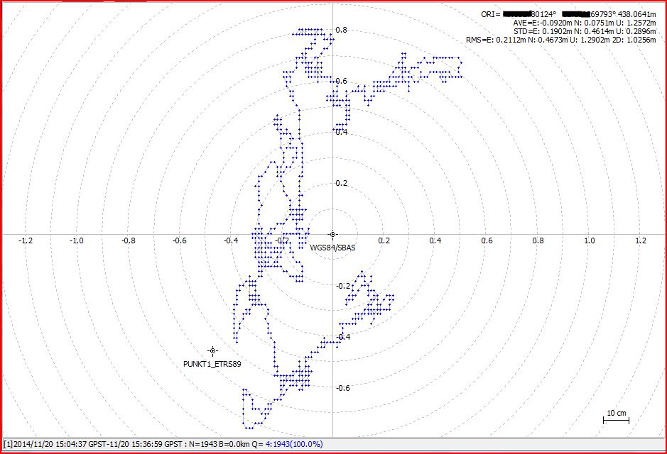

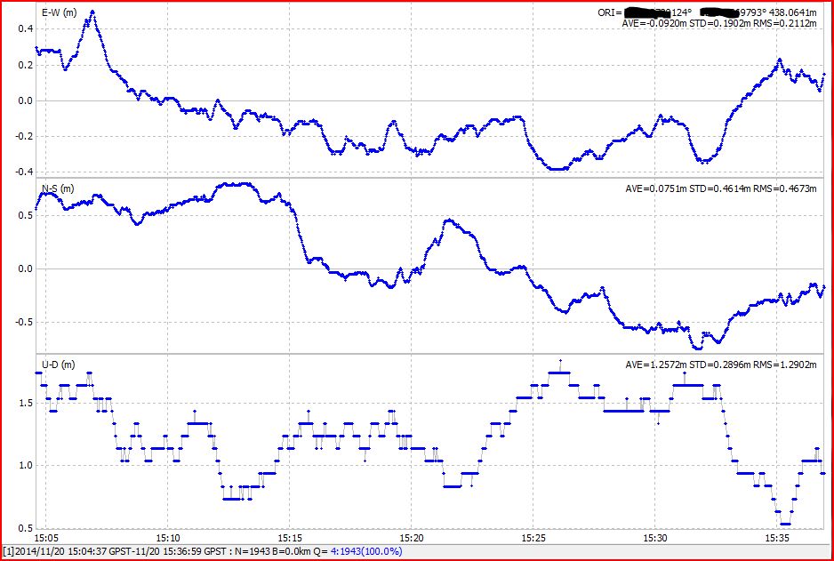

Beitrag von ssquare_de » 20.11.2014 - 19:47
mir ist das schon seit einigen Wochen aufgefallen: der NEO-7P zaubert zur Zeit.
Sind die EGNOS-Korrekturen besser geworden?
Beruhigt sich das "Space-Weather" im Herbst (Iono, Tropo) oder sind nur die Blätter ab?
Wobei das ruhige space-weather natürlich allen! GNSS-Empfängern absolut gut tut.
Der NEO-7P würde da aber im Vergleich relativ weniger profitieren, da dessen Genauigkeitsvorteile sich ja aus den besseren Modellierungen von Iono und Tropo ableiten.
Zu den Diagrammen:
ETRS89 : der Punkt ist per SAPOS direkt im ETRS89 bestimmt worden, ist hochgenau ( im 2-3cm-Bereich und taugt so natürlich perfekt als Referenzmarke
WGS84/SBAS : der Punkt beschreibt zum Punkt ETRS89 die Verschiebung durch die Plattentektonik, hochgerechnet auf 2014 ( die berühmten 60-65cm Abweichung in nordöstliche Richtung )
der NEO-7P hat in einer halbstündigen Messung in unserem Garten gerade eben das ausgespuckt:
(harte Nuss für den NEO-M8N, der morgen zur selben Zeit (-4Min.) an gleicher Stelle die Hosen runterlassen muss) :wink:
und hier der Verlauf über die gut 30 min. Messdauer:
Zur Höhenkomponente ist noch anzumerken:
die Antenne war beim Versuch 1,788m über der Referenzhöhe 438,064m montiert, die 1,788m sind also von der blauen Höhenmesswertkurve abzuziehen.
Bin schon auf den Neo-M8N gespannt, wie der sich morgen schlägt.

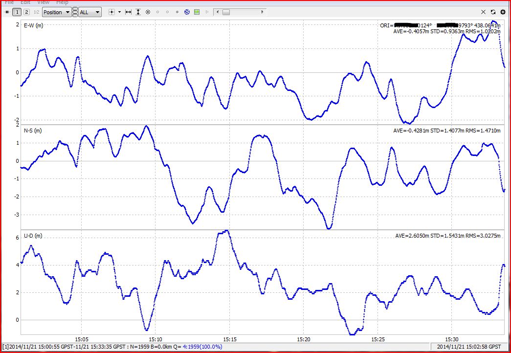

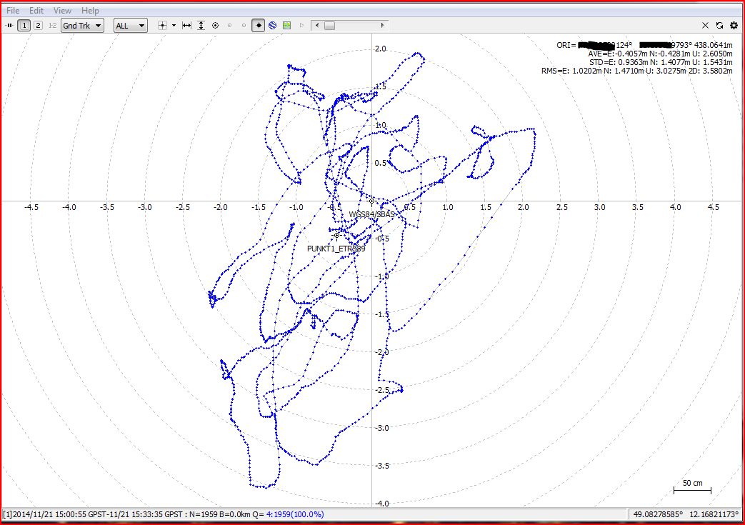

Re: u-blox NEO-M8N
Beitrag von ssquare_de » 21.11.2014 - 17:58
grad eben Messung mit dem NEO-M8N beendet.
Selbe Uhrzeit (Satkonstellation), gleiche Stelle, gleiche Antenne wie gestern mit dem NEO-7P.
Der NEO-M8N nutzte nur die GPS-Signale für die Messung, da halbwegs guter Messort.
Aber durch eine Hauswand in unmittelbarer Nähe doch Multipath möglich.
Witterungsbedingungen vergleichbar mit gestern, aber nachmittags sonnig.
Trotzdem bin ich ein wenig konsterniert, hatte den NEO-M8N an gleicher Stelle schon mit besseren Ergebnissen gesehen.
Sei es darum, dass in halbwegs guten Empfangslagen der NEO-7P seinen Kollegen Feuer unterm Hintern macht, war zu erwarten.
Aber im Leben sieht man sich (wenn auch an anderen Stellen) immer mindestens ein zweites Mal. :wink:
Hier nun die Ergebnisse:

heute leider nur der Vergleich NEO-7P <---> NEO-M8N.
Auf der Runde von oben, die der NEO-M8N (rot) mit "Schnurführung" absolvierte.
Auch der NEO-7P (grün) hat sich dort heut früh wacker geschlagen.
Schade, dass ich heute irgendwie die 4 "Eckpunkte" "versemmelt" habe.
(Wohl schon zu lange nimmer mit ArcPad gearbeitet, und den Ansatz mit den 2 Referenzpunkten hatte ich noch nie in der Praxis probiert. Naja, JETZT weiss ich, wie das geht...) :wink:
Was geplant war:
mit ArcPad und dem NEO-7P etwas abseits an 2 vergleichsweise guten Empfangslagen (DGPS+PPP) 2 Referenzpunkte bestimmen und von dort die 4 "Eckbäume" per Laserentfernungsmesser so genau wie
möglich "einmessen".
Mach ich aber noch, den die Tracks der beiden Kandidaten schauen zwar schon recht schön relativ schmal und konsistent aus.
Aber nun wollen wir auch noch sehen, wo die absolut liegen.
Was mir insgesamt sehr ordentlich erscheint:
beide Messungen mit verschiedenen Empfängern wurden mit einigen Tagen Abstand erstellt, zu deutlich verschiedenen Tageszeiten.
Die Empfangsbedingungen an der Stelle sind wirklich nicht einfach...aber die Tracks sehen beide, jeder für sich selbst, besonders aber auch im Vergleich sehr gut aus.
Nadelwald und durch viel Tau heute früh patschnass...

Lieber Stephan,
wie ich sehe, sind deine beiden Tracks etwa 5 Meter verschoben.
Ich vermute mal, dass weitere Tracks zu einer Verschiebung von bis zu 10 Metern führen.
Dabei ist noch nicht klar, wie die absolute Positionsabweichung tatsächlich ist (Standardabweichung / mittlere absolute Abweichung).
Ich bin noch immer von meiner Theorie überzeugt, dass bei der GPS-Positionsbestimmung im Wald der lokal erzeugte Fehler dominiert.
Und daran kann keine bisherige GPS-Technogie etwas ändern!

die genau(er)en Positionen der Eckpunkte werde ich in den nächsten Tagen schon noch beibringen.
Ist grad etwas schwierig für mich, in den schmalen Zeitfenstern optimaler Umgebungshelligkeit vor Ort zu sein.
Die Baumrinden schlucken das Laserlicht verdammt gut, aber ich bin das nächste Mal mit Zieltafeln bestückt unterwegs...
"Zieltafeln"...wie professionell sich das anhört..." ein paar Blätter DIN A4 Normalblatt aus dem Druckermagazin" könnte man auch sagen-... :wink:
Ich wollte hier ja keine Theorien widerrufen oder neue aufstellen - nur schauen, wie sich die aktuellen u-blox-Modelle so schlagen.
Die nochmals auf nun 167dBm gesteigerte Empfindlichkeit der M8-Generation bemerkt man bei den EGNOS-Sats sofort.
Da ist man anscheinend grad so an der Schwelle, ab der man sich deutlich geteigerte EGNOS-Verfügbarkeit versprechen kann.
Dass die Spuren der je 4 Umläufe so schön eng beieinanderliegen, ist mit einiger Sicherheit den Kalman-Filtern zuzusprechen, deren Wirkung
sich ja gerade bei bewegten Empfängern positiv bemerkbar macht.
