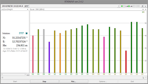

Tatsächlich bin ich aber erst am heutigen Vormittag dazu gekommen, mit dem NEO-M8N mal schnell unter halbwegs freien Himmel zu fahren. :roll:
Allerdings: was lange währte, ward endlich gut ... :wink:
Endlich werden nun also auch die GLONASS-Vögelchen vom RTKNAVI mit in die Lösungsberechnung einbezogen! :D

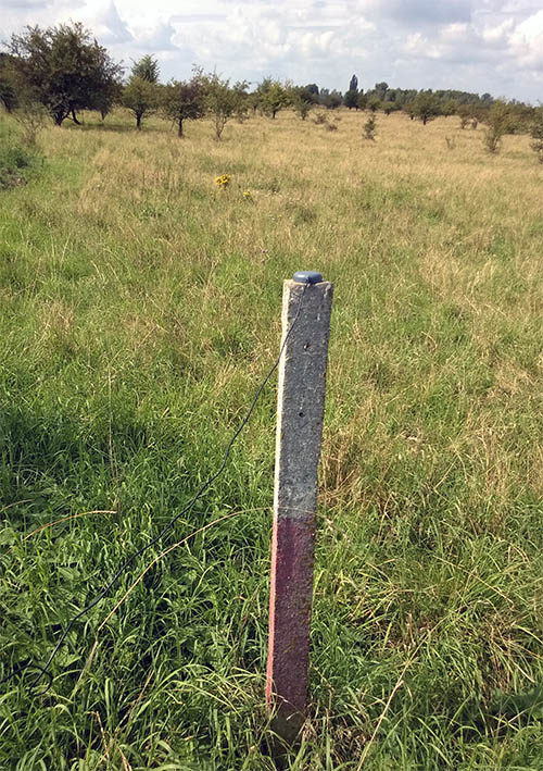

Anbei noch ein paar Bildchen von der heutigen Testmessung, die ansonsten aber mehr ein reiner Funktionstest war, da z.B. die Antenne nur einfach so auf den TP-Pfahl gelegt wurde (schon allein in diesem Punkt wäre also gewiss noch deutlich mehr herauszuholen).

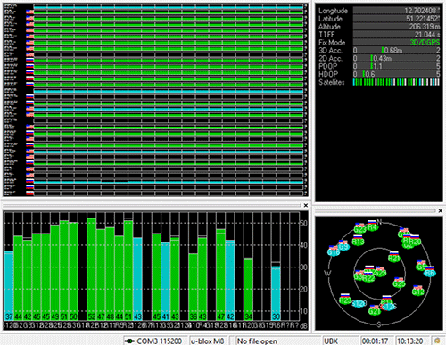

Mit dabei auch noch ein Screenshot vom u-center als kleiner Hinweis vorab (weitere Tests dazu wären m.E. nun äußerst ratsam), dass sich der NEO-M8N offenbar auch autonom (also ganz ohne RTKLIB) schon mit hervorragenden Ergebnissen nutzen lässt. :D
Nun muss sich NVS wohl ganz schnell etwas einfallen lassen, um überhaupt noch Module an RTKLIB-Anwender loszuwerden ... :shock:

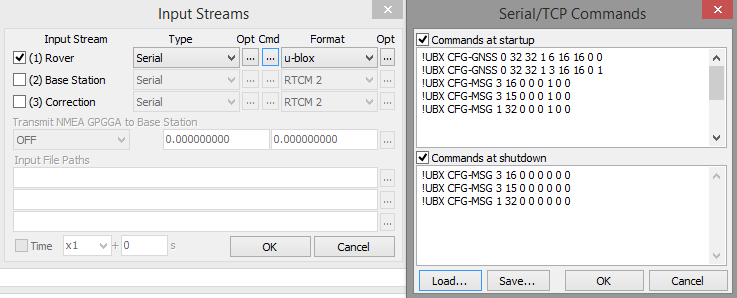

Ein kleiner, aber vielleicht nicht ganz unbedeutender Hinweis noch: Die Datei ubx_m8n_glo_raw_1hz.cmd mit den von Godfather Takasu "entdeckten" UBX-Kommandos zur Aktivierung der (von u-blox selbst ja nicht dokumentierten) "geheimen" UBX-Ausgaben mit den jetzt in der RTKLIB auch verwendeten Trägerphasen-Messwerten ist im aktuellen Patch (http://www.rtklib.com/prog/rtklib_2.4.2_p9.zip) nicht mehr enthalten, müsste also ggfs. noch aus dem data-Unterverzeichnis im vorherigen Patch (http://www.rtklib.com/prog/rtklib_2.4.2_p8.zip) geholt werden.

Hagen.Felix hat geschrieben:... Ein kleiner, aber vielleicht nicht ganz unbedeutender Hinweis noch: Die Datei ubx_m8n_glo_raw_1hz.cmd mit den von Godfather Takasu "entdeckten" UBX-Kommandos zur Aktivierung der (von u-blox selbst ja nicht dokumentierten) "geheimen" UBX-Ausgaben mit den jetzt in der RTKLIB auch verwendeten Trägerphasen-Messwerten ist im aktuellen Patch (http://www.rtklib.com/prog/rtklib_2.4.2_p9.zip) nicht mehr enthalten, müsste also ggfs. noch aus dem data-Unterverzeichnis im vorherigen Patch (http://www.rtklib.com/prog/rtklib_2.4.2_p8.zip) geholt werden.

Eine kleine Ergänzung noch dazu:
Die drei Startkommandos
!UBX CFG-MSG 3 16 0 0 0 1 0 0
!UBX CFG-MSG 3 15 0 0 0 1 0 0
!UBX CFG-MSG 1 32 0 0 0 1 0 0
sind Port-spezifisch.
Siehe https://www.u-blox.com/images/downloads ... 03221).pdf ...
Port # -> Electrical Interface
0 -> DDC (I²C compatible)
1 -> UART 1
3 -> USB
4 -> SPI
Neben dem nativen USB-Port der GNSS-Module von u-blox ist dabei ja vermutlich UART1 in der Praxis noch am ehesten von Bedeutung.
Hieran werden typischerweise Funkmodule (z.B. Bluetooth) angebunden, in vielen Fällen jedoch wohl auch MCU-Boards wie RaspberryPi, Arduino usw. (auch wenn mit solchen Platinen ja durchaus ebenso SPI oder I²C denkbar wäre).
Ich werde demnächst mal ein paar erweitere Dateien bereitstellen, mit denen dann etwas mehr Eventualitäten abgedeckt werden ... :roll:
Erweiterte Startkommandos
Beitrag von Hagen.Felix » 22.09.2014 - 23:07
Diese drei Startkommandos aktivieren die Ausgabe der drei benötigten UBX-Nachrichten (TRK-MEAS, TRK-SFRBX und NAV-CLOCK+NAV-TIMEGPS) auch auf UART1:
!UBX CFG-MSG 3 16 0 1 0 1 0 0
!UBX CFG-MSG 3 15 0 1 0 1 0 0
!UBX CFG-MSG 1 32 0 1 0 1 0 0
Unter https://www.optimalsystem.de/os/apps/rt ... bx-m8n.zip habe ich auch mal die beiden Dateien von Onkel Takasu in der noch für UART1 erweiterten Form bereitgestellt ...
Übrigens, die Dateiendung *.cmd ist eigentlich gar nicht nötig, sorgt bei diversen Gelegenheiten wie z.B. eMail-Attachments aber gerne mal für (in diesem Falle allerdings völlig unbegründete) Paranoia auf dem Rechner. :shock:
Eine simple Umbenennung z.B. in *.txt sollte diesbezüglich aber Abhilfe schaffen ... :mrgreen:
Mit besten Grüßen aus dem Muldental,
