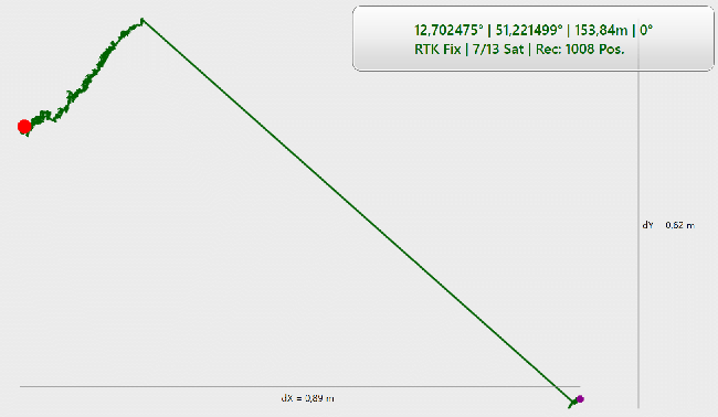

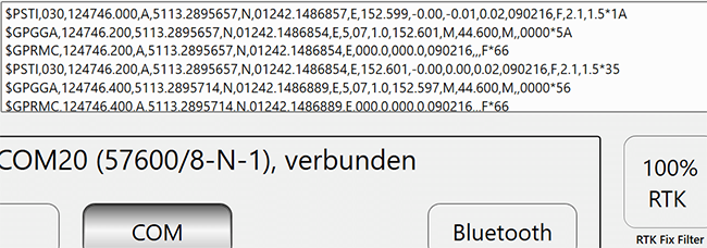

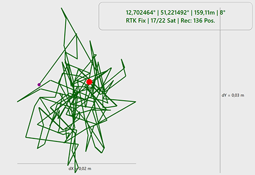

NS-HP in der Praxis
Wenngleich noch recht neu auf dem Markt, sorgt das NS-HP nun doch so langsam für erste Erfahrungsberichte aus dem wahren Leben.
Die sind allerdings gar nicht erquickend.
Dass man mit einem L1-Rover gelegentlich mal ein paar Minuten bis zum RTK-Fix warten muss, ist man ja durchaus gewohnt.
Dass es mit einem solchen, wenn es auf die GPS-Vögelchen beschränkt ist, sicherlich meist noch etwas länger dauert, sollte einen wohl auch nicht irritieren.
Aber beim NS-HP stellt sich doch zumeist der Eindruck ein, man müsse bis Ultimo warten ...
Zumindest bei der Handvoll Testmessungen bisher, die ich selbst durchgeführt habe bzw. mir berichtet worden sind.
Die waren bis dato allesamt mit RTCM von Drittanbietern über Ntrip (meistens von SAPOS).
Aber es kommt noch schlimmer.
Das Ding fixt doch tatsächlich an derartig weit auseinander liegenden Stellen, dass man das fundamentale Prinzip von RTK-Messungen damit durchaus als ad absurdum geführt betrachten könnte ...
Beispiel heute: leicht regnerisches Wetter, dafür aber eine extra feine Antenne (3G+C) auf dem Autodach in völlig freier Landschaft.
SAPOS mit "zero baseline", nach ein paar Minuten ein RTK-Fix, der aber nur von kurzer Dauer war (< 1 min), dann nach einigen Minuten im Float ein weiterer RTK-Fix, der dann eine Weile lang zwar als stabil bleibend im NMEA markiert wurde, tatsächlich jedoch eine m.E. für RTK nicht akzeptable Drift aufwies ...
- 2016-02-09-NS-HP-5-SAPOS-1-mini.png (128.05 KiB) 65759 mal betrachtet
- 2016-02-09-NS-HP-5-SAPOS-4-mini.png (38.54 KiB) 65759 mal betrachtet
- 2016-02-09-NS-HP-5-SAPOS-fixed-mini.png (10.84 KiB) 65759 mal betrachtet
Zuletzt geändert von Hagen.Felix am 10.02.2016 - 10:31, insgesamt 2-mal geändert.

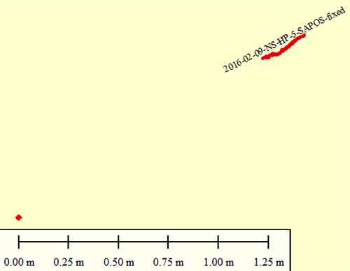

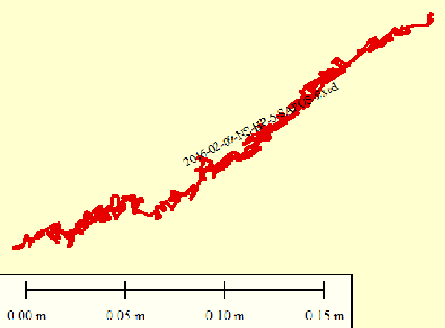

NS-HP vs. OEM628
Als wären diese Ergebnisse nicht schon schlimm genug ...
Nach der o.g. Messung folgte gleich noch eine mit völlig unveränderter Antenne, aber daran nunmehr mit einem NovAtel OEM628 (RT-2) als RTK-Rover.
Wie gewohnt, erfolgte hier der RTK-Fix nach dem Beginn der RTCM-Einspeisung augenblicklich, d.h. beim bloßen Zusehen ließ sich keine Übergangszeit erkennen (im NMEA-Log natürlich dennoch) ...
Das große Kotzen kam aber dann, als dieser Fix mit dem des NS-HP im Global Mapper übereinander gelegt wurde.
Die klitzekleine rote Punktwolke unten links in der Nähe der Maßstabsnull ist der Fix mit dem OEM628.
Fazit bislang: Das NS-HP ist zwar geradezu irrwitzig kostengünstig, aber selbst dieser Preis scheint noch zu hoch.
Mag sein, dass SkyTraq die Firmware vielleicht noch verbessern kann.
Möglicherweise läuft das NS-HP auch besser als Rover, wenn die Basis von einem zweiten NS-HP geliefert wird.
Aber so wie jetzt und mit einer VRS, ist das Ding m.E. leider noch ziemlich unbrauchbar ...
- 2016-02-09-OEM628-RT2-SAPOS-4-mini.png (89.33 KiB) 65780 mal betrachtet
- 2016-02-09-NS-HP-5-SAPOS-fixed-vs-OEM628-mini.png (20.87 KiB) 65780 mal betrachtet

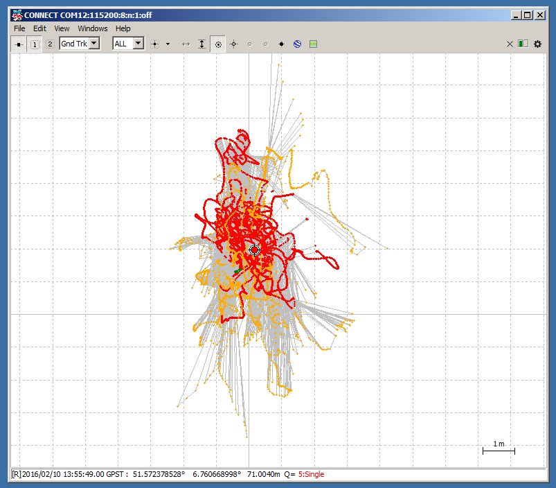

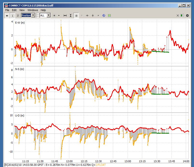

Hallo Dirk,kannix hat geschrieben:... beschicke ich den NS-HP mit der Station EIJS0 von http://www.euref-ip.net, macht der Prozessor auch was er soll ...
heißt das, mit dem RTCM dieser Station kann Dein NS-HP sauber fixieren?
Re: NavSpark NS-HP
- inzwischen habe ich meine dubiosen Antennen der ersten Versuche durch 2 Stk. TW3710 ersetzt
- Basislinie ist 50cm
- die horizontle Lage aus einem amtlichen Lageplan ermittelt
- UTM32e nach WGS84 mittels http://sgs.geodatenzentrum.de/coordtrans/ umgerechnet
- Beobachtungszeit > 12 Stunden
RTKLIB liefert eine Punktwolke von ca. 20mm Durchmesser und eine Genauigkeit von 1cm
Der NS-HP im RTK-Modus, wie von Dir beobachtet, nichts Brauchbares:
- maximal ein Float, oft ein Single
- Sprünge von bis zu 20m kreuz und quer ueber den Platz
Firmware
STI_02.00.55-01.07.27_V8_RTK_Slave_CRC_6068_57600_20160113.bin
STI_02.02.01-01.03.27_V8_NSHP_RTK_Master_T_CRC_bdfb_115200_20160119.bin
Mein zweit-NS-HP steckt noch im Zoll. Ich werde berichten, was die beiden im Zusammenspiel leisten ....
Viele Gruesse, Dirk
Firmware
Viele Gruesse, Dirk
Zuletzt geändert von kannix am 10.02.2016 - 16:07, insgesamt 1-mal geändert.
Re: NavSpark NS-HP
muss mich korrigieren: Gerade habe ich doch einen winzigen Fix im traurigen Bild entdeckt:

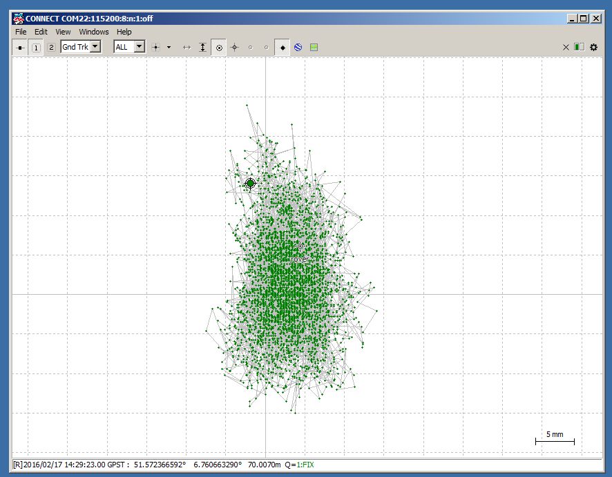

Wie versprochen, hier das Ergebnis von 2 Stk. NS-HP im Zusammenspiel (bis zum Fix hat es gefuehlte 30min. gedauert, den 'Muell' habe ich nicht aufgezeichnet):
Sieht doch ganz huebsch aus!?
