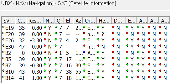

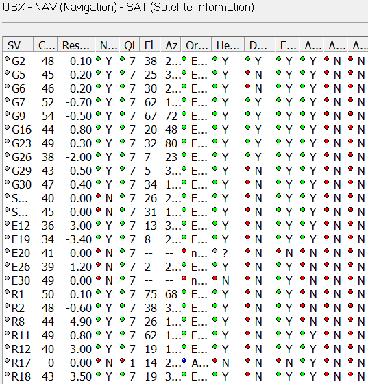

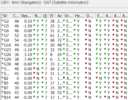

Anbei noch ein paar Impressionen vom M8N an einer 3G+C (auf dem Autodach in relativ offenem Gelände):
- NEO-M8N-v301-Galileo+BeiDou.png (16.48 KiB) 48867 mal betrachtet
- NEO-M8N-v301-GPS+SBAS+BeiDou.png (29.5 KiB) 48867 mal betrachtet
- NEO-M8N-v301-GPS+SBAS+Galileo+GLONASS.png (39.9 KiB) 48867 mal betrachtet

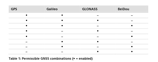

Die Kombinationen sind leider sehr ausbaufähig.
Anbei nochmal ein Screenshot der Möglichkeiten.
Ein Kleinigkeit gibt es aber noch. RAW-SFRBX ist nun bei allen Empfängern der M8 Serie aktivierbar. "Used to be restricted to certain products, now a standard feature"
- UbloxM8Kombinationen.jpg (39 KiB) 48865 mal betrachtet
