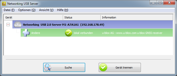

ich habe für ein paar € so ein gebrauchten Netzwerk USB Server bekommen und den Empfänger dran gehangen: https://www.conrad.de/de/conrad-usb-server-972161.html
Der Empfänger wird sofort erkannt und kann jetzt als Basisstation auf's Dach montiert werden, dort ist auch gleich ein Router in der Nähe (brauch ich kein 20 m USB Kabel legen oder per Bluetooth durch zwei Decken).

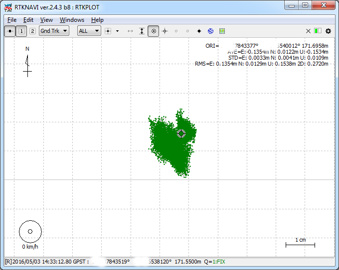

heute ist mein HF-Kabel zum Dach angekommen und hab gleich die Antenne auf dem Dach montiert, Ergebnis ist beeindruckend, Spur-zu-Spur Abweichung kleiner 5 cm (2-4 cm) innerhalb 15 min, nach 15 min Vorlaufzeit. :D

Ich habe jetzt die L1-Basis 5x eingemessen, nach kürzester Zeit (10-15 min) habe ich einen stabilen RTK-Fix über mehrere Stunden, es gibt nur Selten ein paar Ausreißer für einige Sekunden (wie auch bei allen anderen Systemen). Die Wiederholbarkeit aller 5 Messungen lag bei kleiner 1 cm Abweichung, das heißt, die Punktwolken (1-3 Stunden, jeweils 30.000-70.000 Punkte, im Bereich von 3 cm) wurden auf einen Punkt zusammengerechnet und diese Punkte lagen alle innerhalb 1 cm zusammen. :shock:

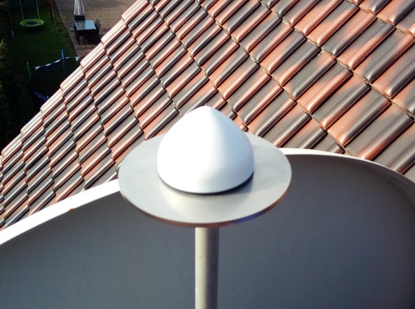

wie groß sollte eine Grundplatte für eine TW3710 Antenne sein? Die Antenne soll als Basis dienen und ist auf dem Hausdach montiert, mit freier Sicht in alle Richtungen.
Reichen 10 oder besser 12 cm oder...?

Beitrag von Josef Gerstenberg » 09.07.2016 - 19:53
Laut Tallysman beträgt der optimale Durchmesser der Grundplatte 100mm.
Schau mal bei Hagen https://www.optimalsystem.de/os.aspx?x=411 rein,
da gibt es die Grundplatte gleich mit passendem Loch und einem Rohr für die Befestigung.
Gruß von Josef
PS Denk an den Blitzschutz für die Antenne auf dem Hausdach.

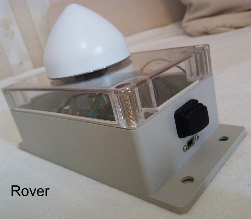

Rover ist endlich fertig und alles in einer Box verpackt (Akku, Lader, BT und M8T), mit USB/Lade-Buchse und Ein/Aus-Schalter (für Akku-Betrieb), nur die Grundplatte fehlt noch.
Und die Basis über der Sat-Schüssel, auch noch ohne Grundplatte.
in den nächsten Tagen wird dann mal ein Feldtest gemacht.

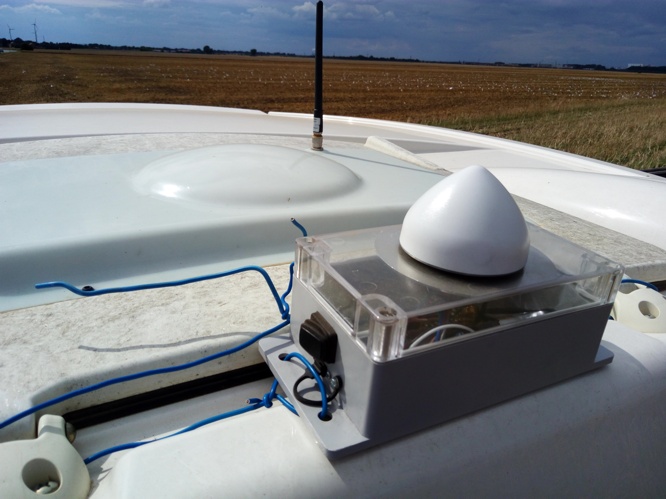

Ich habe heute beim Raps dreschen, meine Parallelfahr App mitlaufen lassen. Der Mähdrescher wird per RTK gelenkt (ein professionelles Lenksystem, keine Bastellösung).

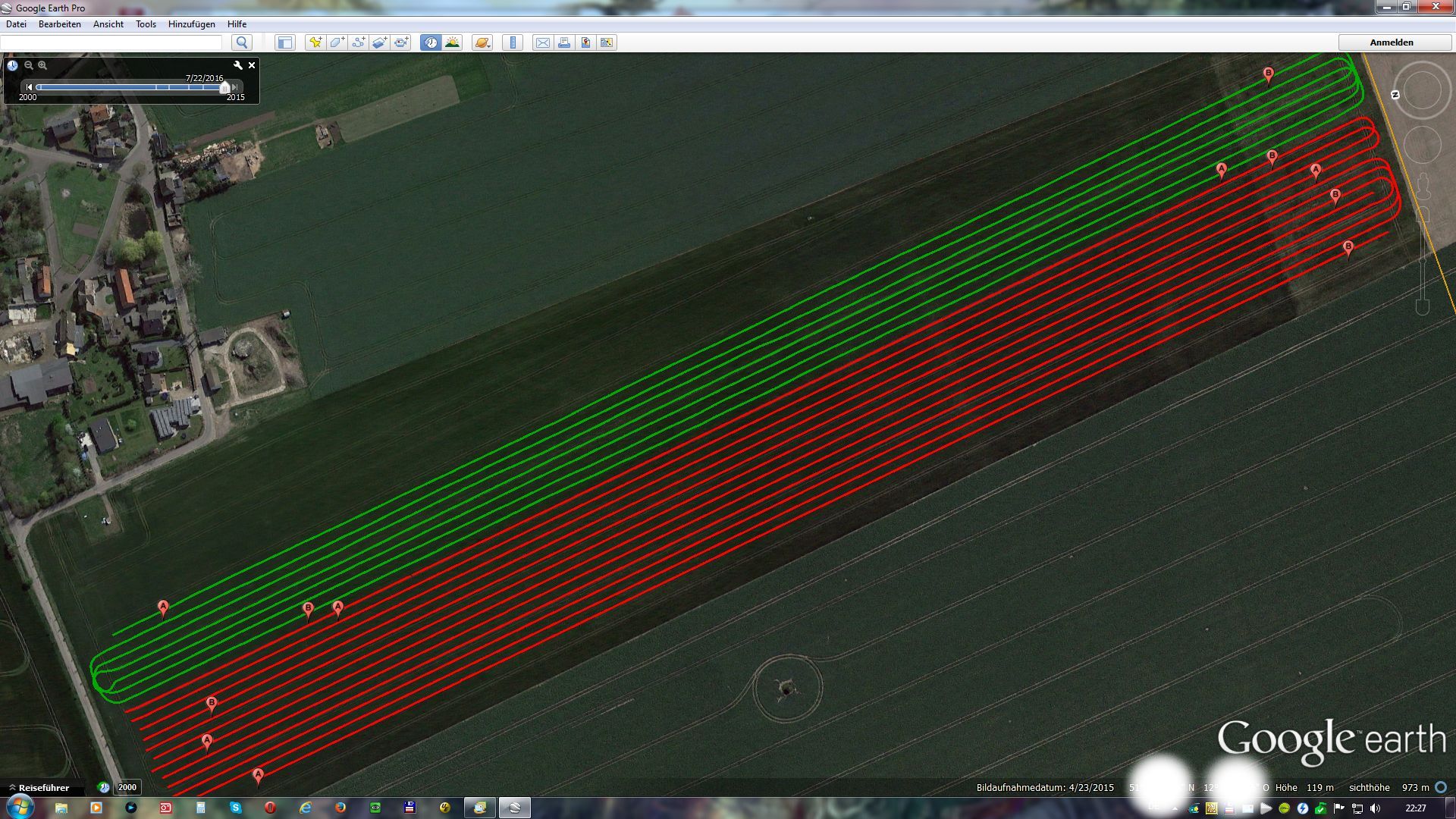

Der Selbstbau-Empfänger ist mittig auf der Fahrerkabine befestigt, in der nähe wo auch der L2-Empfänger vom Lenksystem sitzt. Hab dann den Drescher mit 7,15 m Parallelabstand, mit ca. 4 km/h autonom fahren lassen. Gleichzeitig (weil ich ja die Hände frei habe :lol: ), hab ich mit der App eine Verbindung zu meinem M8T auf der Fahrerkabine aufgebaut und mir die Korrekturdaten von meinem zweiten M8T auf dem Hausdach geholt (Basislinie 3km). Hatte dann relativ schnell ein Float fix (50 %) und später auch RTK fix (50 %). Hab dann eine A-B-Line angelegt und konnte nun gut die Abweichung zum professionellen Lenksystem beobachten (auch hier pendelt die Abweichung von 0-10 cm). Die Abweichung der Selbstbau-Lösung betrug durchgehend weniger als 20 cm von der Ideallinie. Schätzungsweise 95% lagen bei weniger 5 cm Abweichung, im Bild sind das die roten Linien. Dann habe ich mit EGNOS aufgezeichnet, hier kam es zu Abweichungen von bis zu 2 m, das sind die grünen Linien. Man bedenke die geringe Geschwindigkeit, die Trägheit des Mähdreschers und das fehlen eines Neigungsausgleichs (Empfänger fast 4 m über dem Grund), das Selbstbau-RTK-Ergebnis kann sich sehen lassen...
die Aufzeichnung:

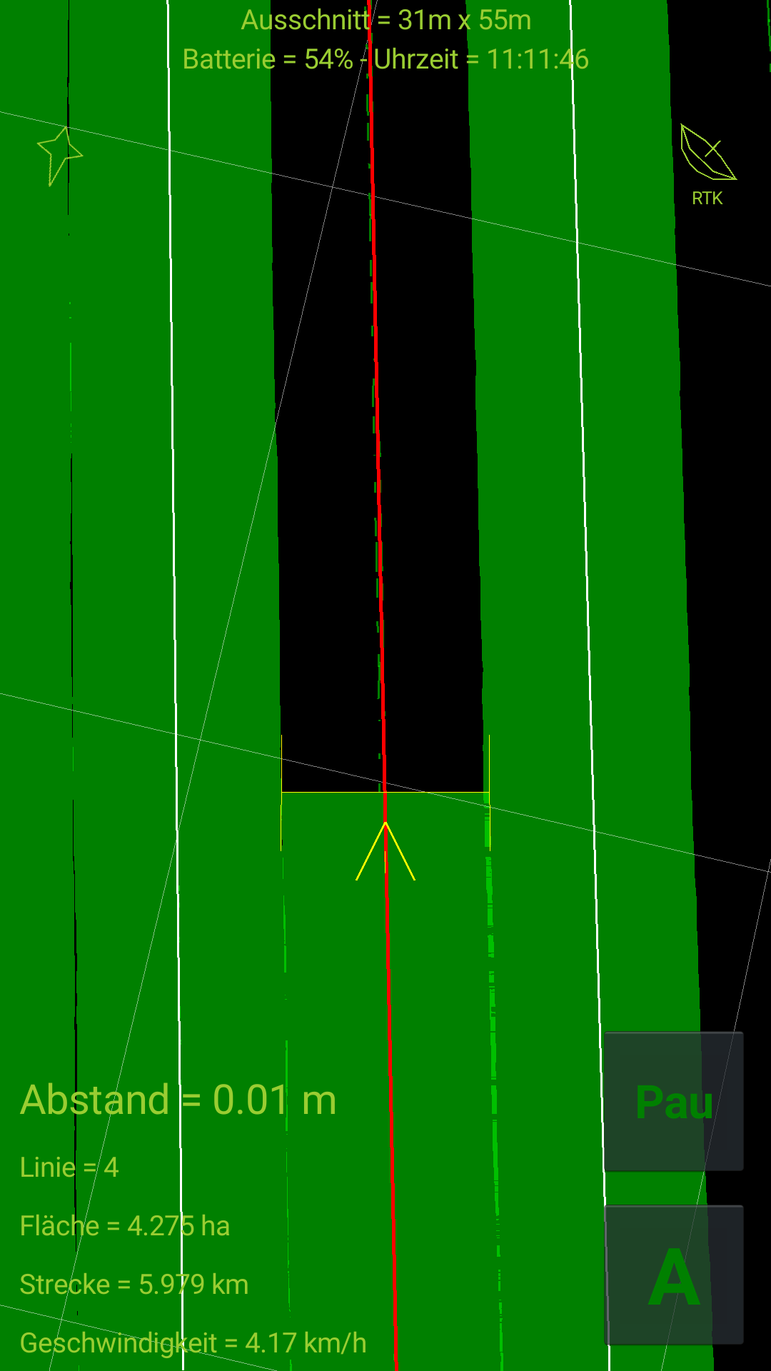

die App:
Weitere Tests und Zahlen sollen folgen...

Beitrag von Hagen.Felix » 23.07.2016 - 00:09
spunky hat geschrieben:.. Raps dreschen ... ca. 4 km/h ... RTK Float (50 %) und später auch RTK fix (50 %) ... Empfänger fast 4 m über dem Grund ...
Mit dieser ja schon recht guten L1-Hardware (M8T & TW3710) ein m.E. gar nicht so ungewöhnliches Ergebnis. :wink:
Die Mess- bzw. Umgebungsbedingungen waren allerdings gewiss auch einigermaßen hervorragend: völlig freier Himmel, extrem trockener Untergrund und zudem noch ein relativ großer Abstand der Antenne nach unten, keine hektischen Bewegungen der Antenne bei zudem auch insgesamt nur sehr langsamer Fahrt ...
Ein paar Monate später (nasser Boden) und/oder auf dem Traktor (wesentlich rabiatere Lageänderungen der Antenne) könnte es bei sonst identischer Messanordnung aber durchaus auch schon etwas anders aussehen. :?
Gleichwohl: Diese Messfahrt zeigt sehr schön auf, was eine so relativ kostengünstige RTK-Technik bereits zu leisten vermag! :D

Basis mit Grundplatte (V2A, danke an den unbekannten Kollegen für die Bohrung):
