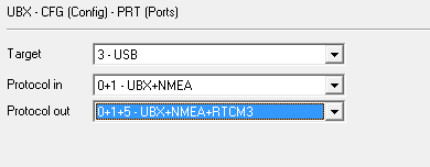

Durch Experimente mit U-Center habe ich herausgefunden, dass der USB Port offenbar im Gerät auch an den USB Port des Chips angeschlossen ist (PRT 3) - UART1 und UART2 scheinen nicht konnektiert.
Für den Port kann ich den Output auf UBX+NMEA+RTCM3 setzen:
Messages - UBX - CFG (Config) - PRT (Ports).png (2.84 KiB) 53639 mal betrachtet
Es gäbe auch die Option RAW; aber ich denke, UBX bzw. RTCM3 sind korrekt?
