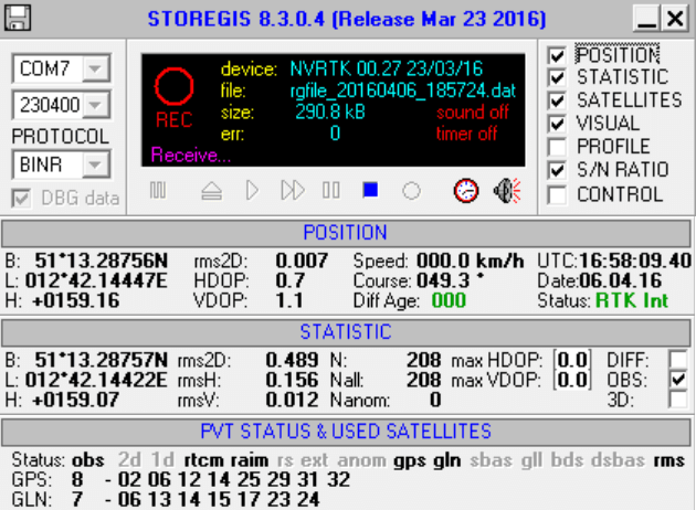

Hierzu bedarf es allerdings auch der entsprechenden Nachrichtenausgabe beim NV08C-RTK ...
- 2016-04-06-NV08C-RTK-G5Ant-72AT1-SAPOS-TH-1-part.png (14.63 KiB) 52796 mal betrachtet
- 2016-04-06-NV08C-RTK-G5Ant-72AT1-SAPOS-TH-2-part-1.png (9.45 KiB) 52796 mal betrachtet

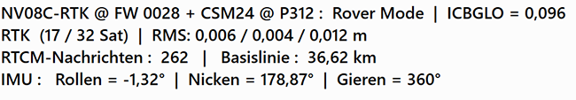

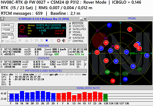

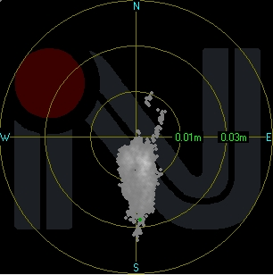

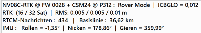

ICBGLO im VRS-Betrieb
Nach und nach werden die passenden ICBGLO-Werte für immer mehr VRS-Anbieter bekannt, insbesondere natürlich die jeweiligen SAPOS-Dienste der einzelnen deutschen Bundesländer.Hagen.Felix hat geschrieben:Die automatische ICBGLO-Anpassung mittels $PNVGRTK,ICBMODE,1 führte übrigens zu den Werten 0,114 (SAPOS BB) sowie 0,13 (SAPOS ST) ...

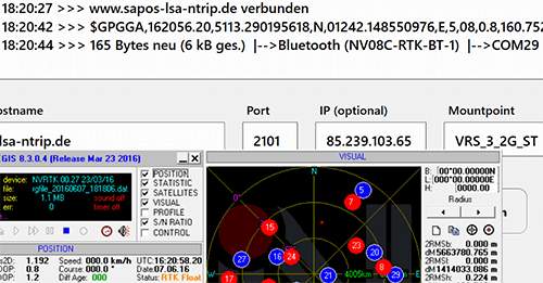

Um noch mal den bisherigen Schwierigkeiten mit SAPOS HEPS von Sachsen-Anhalt (Mountpoint-Suffix "ST") etwas gründlicher auf den Grund gehen zu können, habe ich vorgestern mal wieder eine dieser etwas aufwändigeren Testmessungen durchgeführt.
Wie üblich dabei mit einer ordentlichen Antenne (navXperience 3G+C) in relativ unbeeinträchtigter Umgebung, an der per Splitter (Tallysman TW150) sowohl ein NV08C-RTK als auch ein NovAtel OEM628 (mit Firmware-Option RT-2 für GPS und GLONASS) angeschlossen waren, die beide vom gleichen Ntrip-Client mit denselben RTCM-Daten versorgt wurden.
Wie ich es mit SAPOS ST ja leider schon öfter erlebt hatte, tat sich der NV08C-RTK auch diesmal ziemlich schwer damit, einen RTK-Fix zu erreichen.
Nach einiger Zeit gelang es mir gestern jedoch, und im direkten Vergleich mit dem OEM628 gibt es am Ergebnis ja auch nix zu meckern, nicht wahr?
Interessant ist jedoch v.a. der vom NV08C-RTK (mittels ICBMODE,1) gefundene ICBGLO,0.146 für diesen RTK-Fix!
Ich habe alle Daten (Rohdaten von SAPOS, NVS und NovAtel) mittlerweile auch schon an NVS gesendet.
Mal sehen, ob mir die Jungs in Moskau mit einer Analyse dieser Daten einen ICBGLO-Wert in dieser Dimension bestätigen können.
Dies ist jedenfalls eine Größenordnung, die schon relativ typisch für Trimble-Hardware im SAPOS-Stationsnetz von Sachsen-Anhalt wäre …
Ich melde mich aber auf jeden Fall noch mal, wenn ich eine Rückmeldung von NVS zu diesen Daten bekommen habe.
Bis dahin kann man allerdings ja durchaus auch schon versuchsweise (bzw. unter Vorbehalt) mit ICBGLO,0.146 arbeiten …
$PNVGRTK,ICBGLO,0.146*63

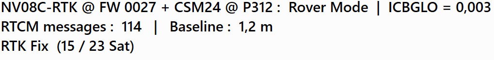

"Hello Hagen,
Good news, firmware 28 of the NV08C chip is drastically improving fix times for me.
The NV08C is immediately going into float modus after applying RTCM corrections, with FW 27 this wasn’t the case.
Sometimes even after 1000 RTCM messages no float with that firmware.
ICBGLO values are 0-0,004 range with my VRS provider.
(https://www.lnrglobalcom.nl/lnr-net)
Perhaps some information for your other clients.
Greetings,"

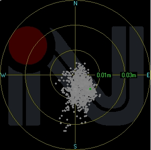

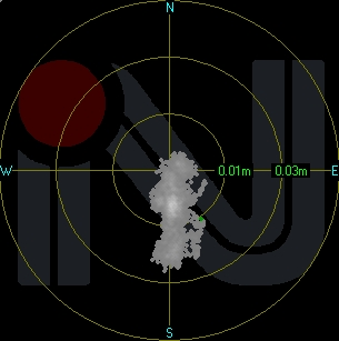

NV08C-RTK @ wide-lane VRS
Die "Thüringer Revolution" (viewtopic.php?f=2&t=3686) weckt mittlerweile auch den Sportsgeist der Randfichten.
So z.B. ein Nutzer des NV08C-RTK aus dem Vogtland, der ca. 37 km entfernt von der Thüringer Landesgrenze sitzt.
Eigentlich ja bereits viel zu weit für ein L1-RTK, aber dank guter Empfangsbedingungen (anständige Antenne oben auf dem Hausdach) offensichtlich doch nicht unüberwindbar ...
Zwei voneinander unabhängige Messungen im Abstand von etlichen Stunden, und beide erreichten den RTK-Fix jeweils schon nach relativ kurzer Zeit:

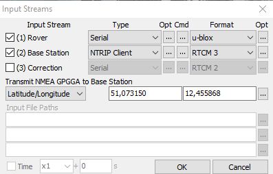

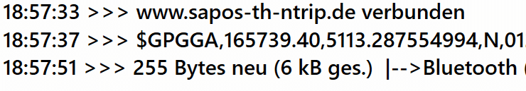

VRS von SAPOS TH mit virtueller Position
Eine solch kurze Basislinie ist ja schon fast wie ein mittlerer Lottogewinn.Wade hat geschrieben:... Bin hier nur 3km von der Grenze entfernt ...
Die Android-Software von Lefebure (https://play.google.com/store/apps/deta ... ient&hl=de) kann das beispielsweise.
Dort müsste man in den „NTRIP Settings“ bei „Reported Location“ statt „Get from External Receiver“ die Option „Manual Lat-Lon“ wählen und die Koordinaten der nächstgelegenen Position innerhalb der Thüringer Landesgrenzen eingeben (z.B. mit Google Earth suchen).
Die unter viewtopic.php?f=3&t=3626&start=30#p17597 ff. beschriebenen Messungen haben eine entsprechende Funktionalität der FeldLog-Software genutzt (welche allerdings auch nicht für beliebige Hardware zur Verfügung steht).
RTKNAVI kann es aber auch schon (Screenshot nur symbolisch, hier z.B. noch mit falschem Dezimaltrennzeichen):
- RTKNAVI-Input-VRS-FakePos.png (14.67 KiB) 51919 mal betrachtet
