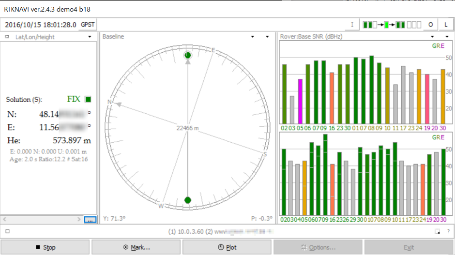

Fazit: Auch mit der SPG-Firmware lässt sich dem M8T RXM-SFRBX und RXM-RAWX entlocken. Dies ist nicht beschränkt auf die TIM-Firmware.
Und das Ergebnis sieht schon mal gut aus. Dafür, dass die Rover-Antenne mitten in der Stadt im 3. Stock mit eingeschränkter Sicht angebracht wurde, ist das Ergebnis verwunderlich gut:

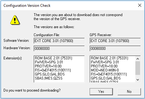

Die Unterschiede zwischen Update und Firmware ab Werk sind m.E. irrelevant, werden gleichwohl vom u-center aber angemeckert, wenn man eine aus der Update-Firmware gespeicherte Konfiguration nun wieder in die Werks-Firmware einspielen möchte. :roll:
Was aber dann trotzdem völlig problemlos funktioniert, wie ja auch zu erwarten sein sollte ...
