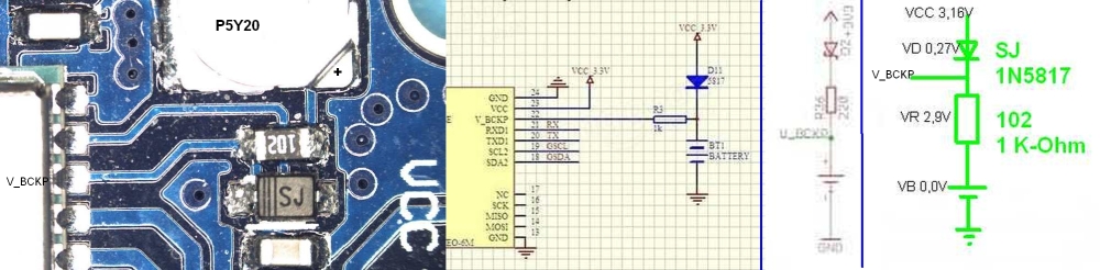

der auf meinem Modul verbaute Akku hat 0,0 Volt
bei der Suche im Netz bin ich auf zwei verschiedene Schaltbilder für das M8N gestoßen, welche sich beide nicht mit meinem Modell decken :oops:
Um der Sache auf den Grund zu gehen habe ich mich näher damit befasst und optisch und messtechnisch mein Modul betrachtet
- links die Detailaufnahme meines M8N
- Schaltbild auf karriertem Blatt aus dem Netz, Bauteile identisch wie bei meinem Modul, einzig die Anbindung von V_BCKP ist anders.
- mittleres Schaltbild aus dem Netz, andere Verdrahtung und andere Werte
- grüne Darstellung von mir aufgenommen, Bauteile identisch der Schaltung auf karriertem Blatt, andere Anbindung an V_BCKP
die Spannungen über den Bauteilen zeigen, dass mein Akku wohl einen Masseschluss hat.

Re: M8N Pufferakku
Beitrag von Hagen.Felix » 16.08.2017 - 14:52
balloni hat geschrieben: - löte ich wieder einen Akku ein und wenn ja wo kann ich diesen kaufen
- oder nehme ich einen "Super-Kondensator" und wenn ja mit welcher Spannung?
Gaaaanz früher, als es üblich wurde, diese Lithium-Batterien auf GPS-Empfängerplatinen zu verbauen, gab es ja praktisch noch keine Alternativen.
Es war also eigentlich gerade mal "besser als gar nix" ... :mrgreen:
Die Ausfallraten bereits in einer üblichen Nutzungszeit waren aber immer riesig. :cry:
Schon seit einigen Jahren sind die bereits genannten Supercaps aber die weitaus bessere Alternative, um den RAM des Empfängers nach dem Ausschalten noch viele Stunden am Leben erhalten zu können, ggfs. sogar mehr als einen Tag ("Battery Backup RAM").
Das reicht allemal, um den jeweils nächsten Start nicht "kalt", sondern schon "warm" beginnen zu können (der Empfänger weiß also bereits ungefähr, welche Satelliten er wo am Himmel erwarten kann).
Zur dauerhaften Absicherung einer Empfänger-Konfiguration wäre dies gleichwohl nicht geeignet, wird dazu aber auch nicht mehr benötigt, weil die Empfänger-Module heutzutage eigentlich immer schon einen eigenen Flash-Speicher beinhalten, der quasi ewig hält. :D
Ein solcher Supercap sollte für 3,3 V (oder mehr) spezifiziert sein, wobei die dann noch sinnvollen Baugrößen z.B. auf ca. 0,22 bis 0,47 F hinauslaufen könnten.
Es gibt verschiedene Bauformen, also lohnt sich der Vergleich damit, was die Platine an dieser Stelle bereithält.
Die gängigen Schaltungen (auch alle oben gezeigten) sollten einen direkten Ersatz der vorherigen Lithium-Zelle durch einen Supercap problemlos erlauben, ohne dass dazu auch noch andere Bauteile geändert werden müssten.
Notwendig (und daher natürlich auch immer schon vorhanden) ist eigentlich nur diese eine Diode, mit der verhindert wird, dass der Inhalt des Supercaps nach dem Ausschalten des Empfängers im Nirwana verschwindet. :wink:
Die dazu meistens noch verbauten Widerstände zur Strombegrenzung sind bei den Lithium-Zellen lebensnotwendig, bei Supercaps aber nicht mehr von Bedeutung ...

Beitrag von balloni » 23.08.2017 - 14:07
war leicht einzulöten und funktioniert super!
