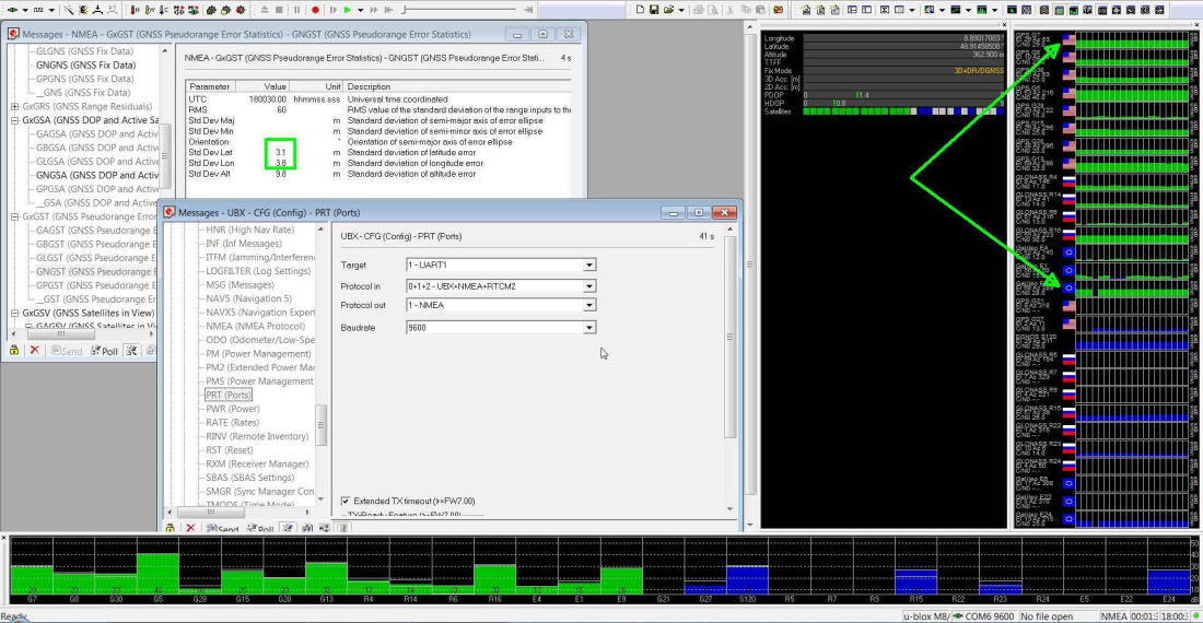

2. Screenshot
- beim Empfang von GPS/Glonass/Galileo ohne NTRIP client erhalte ich bessere Genauigkeitswerte,

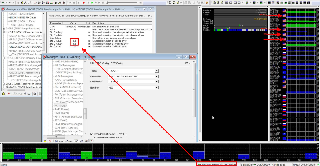

1. Screenshot
- wenn ich den NTRIP client dazuschalte, werden sofort nur noch GPS Sats verwendet und davon nur die Hälfte ?? Ich hätte zumindest angenommen dass weiterhin auch Glonass Sats verwendet werden da EPS auch dafür die Daten bereitstellt.
Wenn ich nun mit dem Smartphone und "Lefubre NTRIP Client" den M8N über BT verbinde und das Netzwerkprotokol einschalte, sehe ich im NTRIP Client dass dieser mit dem Caster verbunden ist und Daten lädt, jedoch an der Genauigkeit der über MOCKverbindung versorgten Apps (z.B.Locus) ekenne ich keinen Unterschied.
Stimmen meine Einstellungen nicht? Ist eine andere Stelle als die GNGST besser geeignet um die "Genauigkeit" zu erkennen?
Gruß Wolfgang
erste Versuche mit Sapos ESP und M8N
- mit NTRIP.png (474.35 KiB) 32654 mal betrachtet
- ohne NTRIP.png (493.04 KiB) 32654 mal betrachtet

Hallo Wolfgang,balloni hat geschrieben:... Ist eine andere Stelle als die GNGST besser geeignet um die "Genauigkeit" zu erkennen?
wenn ohnehin schon das u-center zur Auswertung dient, würde ich statt $GxGST aus dem Standard-NMEA eher die proprietäre "2D Accuracy" von u-blox (z.B. in $PUBX,00) beobachten.
Aber selbst dieser Wert sagt letztlich nichts über die tatsächliche Genauigkeit aus, sondern gibt nur Anhaltspunkte zu der vermutlichen Größenordnung des Lagefehlers (also meinetwegen ein- oder zweistellige Meterzahlen) ...
Da beißt die Maus keinen Faden ab: Echte Genauigkeit kann nur in Relation zu bekannten (z.B. bereits mit RTK eingemessenen) Referenzpositionen bestimmt werden.
Um den Effekt von SAPOS EPS zu verifizieren, würde ich vorher das SBAS-Subsystem mal schnell komplett abschalten.
Wenn dann ein DGPS- bzw. DGNSS-Fix sichtbar wird, liegt es eben auch nur am EPS und nicht vielleicht doch am EGNOS ...
Last but not least: Die von u-blox voreingestellte Baudrate für "UART1" ist mit 9600 etwas knapp, da würde ich eher auf z.B. 115200 gehen.

Hallo Hagen
danke für deine Antwort
Bei Vergleich der Werte an den genannten Orten, sind die Werte in $PUBX,00 schlechter
Die Genauigkeit nimmt aber auch hier bei Verwendung des EPS ab und bringt somit keinerlei Vorteil!
Verursacht wird das m.E, durch das "nicht Verwenden" von Glonass und Galileo" sobald der EPS Dienst eingeschaltet wird.
Ich hatte mir erhofft bei schlechten Empfangsbedingungen (im Wald) bei verwendeten GPS/Glonass/Galileo durch zusätzliches EPS bessere Werte zu erhalten.
Warum werden in Verbindung mit EPS nur GPS Satelliten verwendet? passt da noch eine Einstellung nicht?
Gruß Wolfgang
PS: OT bei mir funktionieren hier im Forum keine "klickbaren" BBCodes, obwohl die Einstellungen passen ?!
grundsätzlich möchte ich mit dem Smartphone ins Gelände, das U-Center benutze ich nur um Einstellungen vorzunehmen bzw. diese zu testen.wenn ohnehin schon das u-center zur Auswertung dient, würde ich statt $GxGST aus dem Standard-NMEA eher die proprietäre "2D Accuracy" von u-blox (z.B. in $PUBX,00) beobachten.
Danke für den Tipp, hab ich gemacht und konnte somit sehen, daß DGPS erst nach einschalten des EPS im NTIP client auf dem Smartphone angezeigt wurde, funktioniert also!Um den Effekt von SAPOS EPS zu verifizieren, würde ich vorher das SBAS-Subsystem mal schnell komplett abschalten.
Gruß Wolfgang
