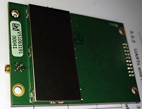

Zwar ist jetzt die Platine auf beiden Seiten größtenteils von Abschirmblechen bedeckt, aber trotzdem dürfte schon ein Vergleich des Offensichtlichen erkennbar werden lassen, wie drastisch sich dabei die Platinengestaltung (also v.a. die Anordnung der wichtigsten Bauteile darauf) geändert hat.
Das Foto (siehe unten) lässt jedoch vielleicht bereits halbwegs deutlich werden, worauf es NVS mit diesem neuen PCB-Layout v.a. ankam.
Während nämlich die vorherige Version, ebenso wie auch die Platinen von NV08C-RTK und NV08C-RTK-A, alle Bauteile auf der Oberseite hatte, gibt es nun eine strikte Trennung mitsamt "eisernem Vorhang": unten die HF-Signalverarbeitung, oben der ganze digitale Kram (bei dem die dafür notwendigen Taktgeber angesichts der heutzutage üblichen Prozessortakte eben leider auch gefährliche Nebenwirkungen insbesondere auf GNSS-Signaleingänge haben können).
Unter http://www.innovelec.co.uk/files/7515/0 ... _brief.pdf findet man zum Vergleich noch ein Produktblatt der ursprünglichen Platine mit einem Foto derselben.

Unterseite der Platine

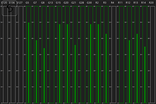

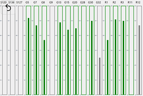

Dem lausigen Wetter vor der Haustür geschuldet (und leider auch den bis jetzt noch so zahlreich liegengebliebenen Arbeiten), zunächst erst mal nur ein paar ganz kleine Messungen mit dem neuen NV08C-RTK-M ...
... auf dem Balkon. :mrgreen:

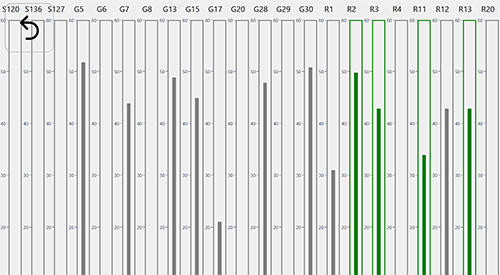

Auch wenn diese selbstverständlich noch nicht dazu genügen dürfen, die Leistungsfähigkeit eines GNSS-Empfängers (bzw. eines RTK-Rovers) seriös zu beurteilen, lässt sich gleichwohl auch schon damit ein erster Eindruck vom "artspezifischen" Verhalten des NV08C-RTK-M gewinnen.
Die ersten Ergebnisse hiervon bestätigen zwar eigentlich nur das bereits Erwartete, sind jedoch trotzdem durchaus erfreulich. :D
Ohne dass man nämlich als Anwender irgendwelche Einstellungen hierfür zwischendurch ändern müsste, läuft der NV08C-RTK-M nicht nur in erwünschter Weise als RTK-Rover, sondern ebenso hervorragend auch schon als (D)GNSS-Empfänger, sofern die aktuellen Empfangsbedingungen (noch) keinen RTK-Fix erlauben.
Das Datenblatt nennt hierzu folgende Zahlen:
Sensitivity
Cold start: –143 dBm
With A-GNSS: –160 dBm
Tracking mode: –160 dBm
RTK mode: –137 dBm
_
Im RTK-Betrieb mit "artfremder" Basisstation hingegen fällt poitiv auf, wie beherzt die RTK-Engine daran arbeitet, den passenden ICBGLO (Inter-Channel Bias der GLONASS-Satelliten) herauszufinden. :D
Wer bereits Erfahrungen mit dem "kleinen Bruder", dem reinen L1-Pendant NV08C-RTK(-), gewinnen und damit insbesondere auch schon beobachten konnte, wie sich die Firmware dort dem jeweils passenden ICBGLO-Wert annähert, wird beim NV08C-RTK-M ein durchaus ähnliches Verhalten wiedererkennen, nur eben noch etwas deutlicher ... :wink:

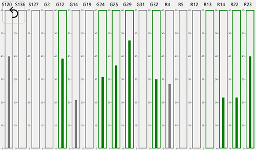

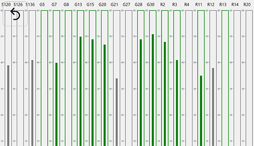

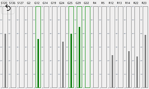

NV08C-RTK-M bei extremer Abschattung
Beitrag von Hagen.Felix » 20.12.2017 - 02:25
Hagen.Felix hat geschrieben:Ohne dass man nämlich als Anwender irgendwelche Einstellungen hierfür zwischendurch ändern müsste, läuft der NV08C-RTK-M nicht nur in erwünschter Weise als RTK-Rover, sondern ebenso hervorragend auch schon als (D)GNSS-Empfänger, sofern die aktuellen Empfangsbedingungen (noch) keinen RTK-Fix erlauben.
Diese Eigenschaft des NV08C-RTK-M ist gewiss weniger unter freiem Himmel als vielmehr dort von besonderer Bedeutung, wo der Empfang relativ schlecht ist.
Oder gar bereits so eingeschränkt, dass ohnehin an RTK eigentlich schon gar nicht mehr zu denken wäre, man jedoch trotzdem lieber eine schlechtere Position haben möchte als überhaupt keine ... :mrgreen:
Auch wenn mein Balkon (zwischen zwei Häusern und damit gleich nach drei Seiten abgeschattet) rein zufällig zum "Referenzpunkt" für solch miserable Empfangsbedingungen geworden ist, so zeigt er doch die Unterschiede zwischen diversen Fabrikaten recht deutlich an!
Hier hat beispielsweise auch relativ teure NovAtel-Hardware (z.B. OEM628 sowie OEMV-2, beide jeweils mit RT-2 für GPS und GLONASS) die größten Mühen, überhaupt "irgendeine" Position zu bestimmen, und sei es auch nur im autonomen Modus ... :roll:

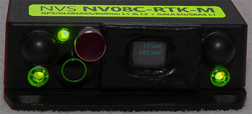

Ein weiteres "Leckerli" des NV08C-RTK-M ist in dessen beachtlich geringen Energiebedarf zu sehen.
Auch wenn es von der ursprünglichen NVS-Angabe dazu (mit 0,6 W bzw. wie noch immer auch auf deren Website zu sehen) jetzt noch eine Erhöhung auf ca. 0,9 W im aktuellen Datenblatt gab, ist es gleichwohl äußerst günstig, ein Komplettgerät mit all seinen "Nebenverbrauchern" (sowie auch den letztlich ja nie ganz vermeidbaren Wandlerverlusten) nun bereits mit ca. 1,5 W betreiben zu können!

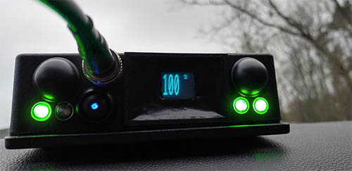

Nachdem es vorher tagelang geregnet hatte, wurde nun wenigstens schon mal das vorweihnachtliche Wetter etwas einladender ...
Höchste Zeit also, den neuen NV08C-RTK-M auch unter etwas praxisgerechteren Bedingungen in Betrieb zu nehmen!
Der vom bisherigen Regenwetter völlig durchweichte Boden erhöht dazu auch gleich noch den Schwierigkeitsgrad (Multipath "satt"). :wink:

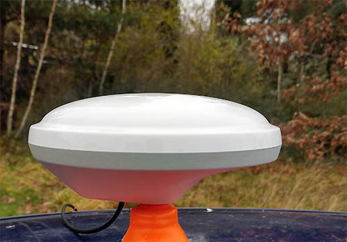

Und bietet somit die mir höchst willkommene Gelegenheit, eine bis dato unbekannte Antenne in den Ring gegen den "Dauer-Champion" (https://www.optimalsystem.de/os/docs/No ... ntenna.pdf) zu schicken ... :mrgreen:

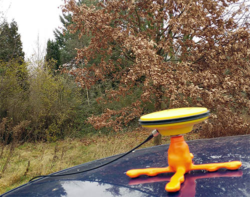

Hier vertreten durch ein von Leica v.a. für Baumaschinen vorgesehenes Exemplar der CGA60 (GPS L1+L2+L5, GLONASS L1+L2, GALILEO E1+E5a+E5b, BeiDou B1+B2), die technisch wohl weitestgehend der GPS-703 entsprechen dürfte.
Als "Herausforderer" hingegen die HI-Target AT-35101 (GPS L1+L2+L5, GLONASS G1+G2+G3, GALILEO E1+E5a+E5b, BeiDou B1+B2+B3 sowie L-Band, siehe https://www.ngs.noaa.gov/ANTCAL/LoadIma ... 2BNONE.gif), die aufgrund bereits veröffentlichter Kalibrierungsdaten als ANTEX (https://www.ngs.noaa.gov/ANTCAL/LoadFil ... H_NONE.atx) bzw. ANTINFO (https://www.ngs.noaa.gov/ANTCAL/LoadFil ... H_NONE.003) zumindest etwas Vertrauensvorschuss hat. :D
Mittels Magnetfuß jeweils auf dem Autodach, so dass neben stationären Messungen auch gleich noch ein paar Fahrversuche möglich waren.
Alle Messungen mit SAPOS HEPS der "Zentralen Stelle" ohne explizite Angabe eines Bundesland-Suffix beim Mountpoint, so dass vermutlich nicht nur das sächsische, sondern dann auch das Thüringer Netz wirksam wurde. :mrgreen:
Zuletzt geändert von Hagen.Felix am 29.12.2017 - 11:14, insgesamt 2-mal geändert.
NV08C-RTK-M mit VRS "normal"
Beitrag von Hagen.Felix » 23.12.2017 - 19:12
Hagen.Felix hat geschrieben:... auf dem Autodach ... stationären Messungen ...

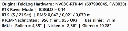

Dass Messungen im Stillstand mit normaler VRS (also "zero baseline") weder mit der AT-35101 noch gar mit dem "Pinwheel"-Monster irgendwelche Probleme zeigten, war wohl zu erwarten.
Erfreulich ist es natürlich trotzdem. :mrgreen:
Hier zunächst ein paar Schnappschüsse mit der CGA60:

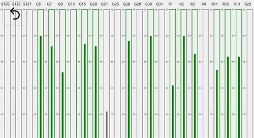

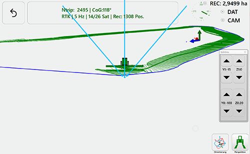

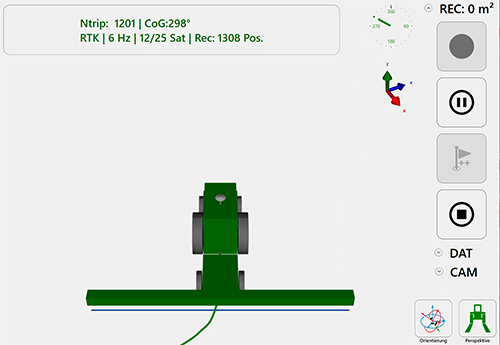

NV08C-RTK-M auf Feldfahrt
Beitrag von Hagen.Felix » 23.12.2017 - 20:20
Auch mit der AT-35101 keine erkennbaren Schwächen beim RTK-Fixing. :D
Die stationäre Messung mit ihr (ebenfalls noch mit "zero baseline" VRS, auch wenn diese dann zwischendrein doch z.T. weiter als einen Kilometer entfernt lag) ließ ich gleich in einen kinematischen Test übergehen.
Der kleine Opel hatte einige Mühen, sich durch die schlammigen Feldwege zu wühlen, wobei das Tempo eher bei Schrittgeschwindigkeit, auf jeden Fall aber noch deutlich unter 20 km/h lag.
Auch ein seitliches Heranfahren möglichst nahe an einen recht dichten Baumbestand brachte den RTK-Fix dabei nicht in Bedrängnis. :D
Lediglich ein einziges Mal riss dieser für wenige Sekunden ab, als der Feldweg durch einen beiderseits geschlossenen Baumbestand führte, rappelte sich aber sogleich wieder zurecht, ohne dass die Fahrt dafür verlangsamt werden musste.
Insgesamt ähnelte diese Fahrt weitgehend der typischen Vorgehensweise beim erstmaligen Umrunden einer Ackerfläche mit der Landmaschine (eine bisher relativ übliche Praxis im Ackerbau, um die jeweilige Geometrie der aktuell bearbeiteten Gesamtfläche im "Traktor-Computer" verfügbar zu haben), weswegen ich zur Aufzeichnung der Fahrt auch eine dementsprechende Software-Funktion verwendete.

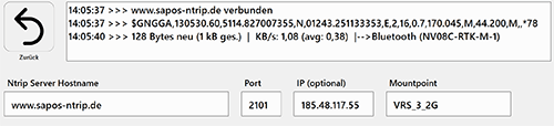

NV08C-RTK-M mit "XXL-Basislinie"
Beitrag von Hagen.Felix » 23.12.2017 - 20:47
Nun noch etwas für die ganz Harten. :mrgreen:

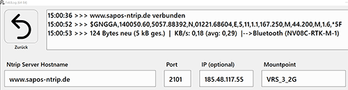

Mittels Übermittlung einer selbst generierten NMEA-Nachricht ($GPGGA) zum Ntrip-Caster von SAPOS, um die Berechnung von deren VRS auf eine etwas weiter entfernte Position orientieren zu können.
Rein zufällig in Richtung der Landesgrenze zu Thüringen bzw. sogar über jene hinaus. :wink:
Hier hat sich auch die AT-35101 schon recht wacker geschlagen und eine Basislinie von ca. 27 km ohne langes Warten bewältigt. :D
Für eine danach noch auf 40 km verlängerte Entfernung zur VRS hat es mit ihr jedoch nicht mehr gereicht.
Auch ein zwischenzeitlicher Kaltstart (zweite Chance, um nochmals ganz frisch zu beginnen) brachte unter diesen Umständen keinen Erfolg ...

Nach erneut tagelangem Regenwetter war heute endlich mal wieder ein trockener Tag, dazu sogar noch beinahe frühlingshafte Temperaturen, also hinreichend gemütlich für ein paar Vergleichsmessungen auf der Wiese. :wink:
Auf den Magnetfuß, der auf dem Autodach unverändert haften blieb, wurden dabei nacheinander einige Antennen verschiedener Modelle geschraubt, was auch den konkreten Anlass für die heutigen Messungen darstellte (Funktionsüberprüfung einiger Bestandsexemplare vor geplanter Auslieferung).
Dies waren allesamt als "Pinwheel"-Antennen (aus NovAtel-Fertigung) im Grunde weitgehend äquivalente Fabrikate, auch wenn Leica noch geringfügig geänderte Gehäuseformen sowie natürlich auch andere Modellnamen verwendet.
Also letztlich alles nur "Fassade" ... :mrgreen:

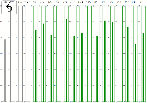

Die Empfangsbedingungen waren insgesamt recht ordentlich:
Empfangsbedingungen mit GPS + GLONASS

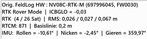

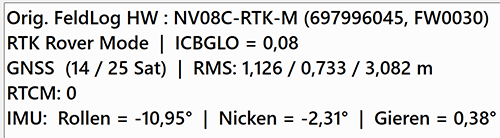

Zunächst das "Original" (NovAtel GPS-702) und erwartungsgemäß auch keine Probleme damit. :D
Was hier allerdings durchaus überraschte: Der RTK-Fix kam zunächst ausschließlich mittels GLONASS-Satelliten zustande. :?
Dieses Phänomen hatte ich heute tatsächlich zum ersten Mal gesehen, während das Gegenteil davon (RTK-Fix ohne aktive GLONASS-Mitwirkung) ja doch so häufig zu beobachten ist, dass dies jetzt umso erstaunlicher war ... :wink:

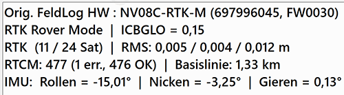

NV08C-RTK-M mit Leica CGA60
Beitrag von Hagen.Felix » 06.01.2018 - 22:58
Letztlich gelangten aber alle heutigen RTK-Fixe in eine Größenordnung von ca. 12-13 "Sats in use", in der die GPS-Satelliten zahlenmäßig dann auch deutlich stärker vertreten waren.
Wie es bei RTK-Rovern mit GPS+GLONASS hierzulande ja eigentlich auch quasi immer zu beobachten sein dürfte ...
Hier die bereits in einem der vorherigen Beiträge genannte Leica CGA60 (aus einer v.a. für Baumaschinen vermarkteten Produktserie).

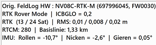

NV08C-RTK-M mit Leica AX1202
Beitrag von Hagen.Felix » 06.01.2018 - 23:03
Und hier noch mit der Leica AX1202 ...
