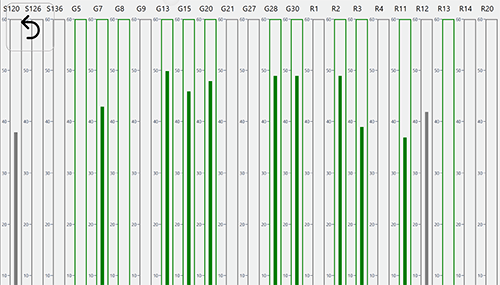

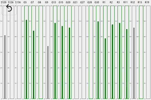

NovAtel OEM628 mit Leica CGA60
Dito bei NovAtel OEM628 mit Leica CGA60 ...
- 2018-01-06-OEM628-CGA60-2-500px.png (10.36 KiB) 26227 mal betrachtet
- 2018-01-06-OEM628-CGA60-3-500px.png (15.31 KiB) 26227 mal betrachtet
NovAtel OEM628 + GPS-702
... und ebenso beim Komplettpaket unter gleicher Flagge: NovAtel OEM628 mit NovAtel GPS-702.
- 2018-01-06-OEM628-GPS702-1-500px.png (13.63 KiB) 26227 mal betrachtet
- 2018-01-06-OEM628-GPS702-2-500px.png (10.46 KiB) 26227 mal betrachtet

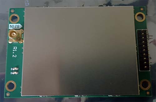

NV08C-RTK-M endlich voll verfügbar
Zum Jahreswechsel noch hatte NVS eine Zeitspanne von 8 Wochen genannt, bis die erste in größeren Stückzahlen produzierte Charge ausgeliefert werden soll.Hagen.Felix hat geschrieben:Wie es jetzt nämlich noch aussieht, sind wirklich größere Stückzahlen vielleicht erst im Laufe des nächsten Quartals verfügbar.
Hoffen wir also zunächst mal darauf, dass NVS die Produktion möglichst gut hochfahren kann!
Angesichts des so überaus langen Wartens bis zu den allerersten Exemplaren kurz vor Weihnachten (in sozusagen nur rein homöopathischer Gesamtmenge, so dass leider beinahe alle Interessenten und Vorbesteller erst mal noch leer ausgehen mussten) hätte ich vermutlich doch etwas gezögert, auch nur einen Kasten "Sternburg Export" auf diese 8 Wochen zu wetten.
Umso größer gestern die Freude, dass es nun tatsächlich soweit ist!
Und wie von NVS ebenfalls bereits zugesagt, sind diesmal auch die Platinen-Varianten mit MCX-Buchse dabei.
Das mag wohl v.a. "Geschmackssache" sein, ist mir aber deutlich lieber als der MMCX-Fitzelkram (allerdings dürfte MCX auch objektiv betrachtet doch die deutlich robustere Lösung darstellen) ...
Die PR31 ("Pre-release RTK FW with 20 Hz option") von Ende Januar läuft mittlerweile auch schon auf etlichen Exemplaren und funktioniert dabei wie erhofft und ohne irgendwelche Auffälligkeiten.
Zwar brauchen nur wenige Nutzer wirklich eine solch hohe PVT-Rate (selbst für Traktor & Co. genügen ja zumeist schon 5 Hz, und höhere Raten werden von den damit gefütterten Software-Anwendungen entweder noch gar nicht verarbeitet oder führen sogar zu manchmal schon sehr unangenehm nervösen Bildschirmdarstellungen), aber wer von jenen 20 Hz tatsächlich profitieren kann, dürfte sich doch darüber freuen.
Dass es keine "echten" 20 Hz (also aus RTK-Berechnungen) sind, sondern nur extrapolierte Werte aus den jeweils aktuellen IMU-Messungen, dürfte hingegen nur sehr selten stören ...
- NV08C-RTK-M-PCB-R12-500px.jpg (27.44 KiB) 25854 mal betrachtet
