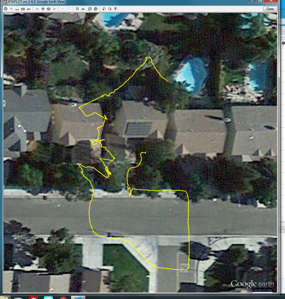

OK, ich habe meine base station heute mal ausprobiert. Solange der rover still steht, sind die Ergebnisse sehr gut. Sobald aber die Bedingungen nicht mehr so gut sind (zwischen den Haeusern), geht der fix ziemlich verloren:-( Mal sehen, ob man da noch was mit den Einstellungen drehen kann?!
Eine Runde um unser Haus, die base station ist auf dem Dach und beide computer waren am gleichen WLAN:
Die gleiche Runde mit RTKLIB und base station auf dem Dach bei den PV panels.

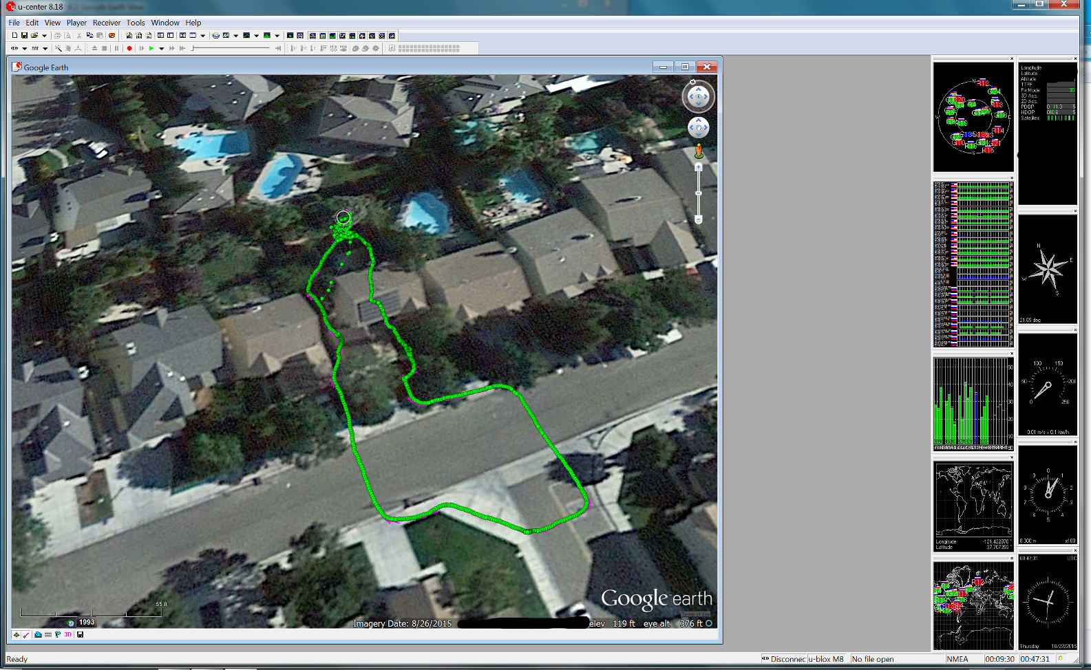

Die gleiche Runde mit dem gleichen Empfaenger, aber die Fix-Daten direct vom M8N:
Runde ums Haus mit ublox u-center (nur NEO-M8N)
Irgendwie hat die ublox firmware nicht so grosse Probleme mit der `Haeuserschlucht' ?! Dafuer sind aber die Abweichungen im Ruhezustand viel groesser.
