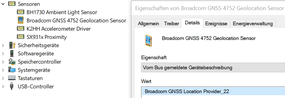

P.S.: Gerade einen BCM4752 in einem (bereits relativ alten) Galaxy-Tab mit Windows 10 gefunden, aber das ist natürlich nur ein ganz schlichter L1-Empfänger ...
