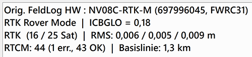

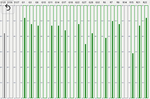

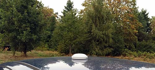

Erste Tests mit dieser RC31-Firmware unter Praxisbedingungen (z.B. gestern mit einer relativ billigen Magnetfußantenne auf dem Autodach in offener Vegetation, siehe die Bilder unten) zeigen bereits recht klar, dass die ICBGLO-Autokalibration jetzt wirklich nicht mehr so herumeiert, sondern sofort ordentlich zupackt. :D
