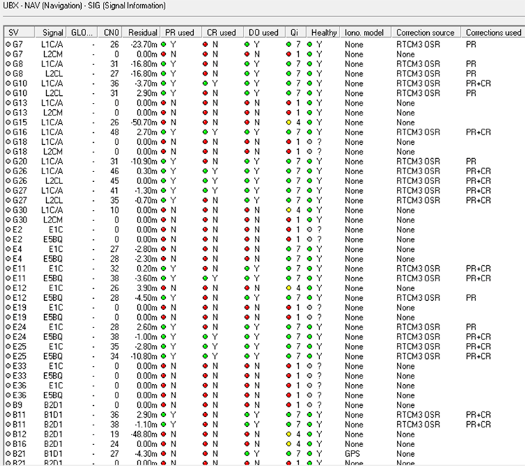

Re: F9P mit VRS3-4G-SN
Beitrag von Hagen.Felix » 08.02.2019 - 01:22
Yups hat geschrieben:Bedeutet das nun, dass L2C in Sachsen verfügbar ist? (oder bezog sich der Hinweis auf GAL + BDS? )
Es wäre ja durchaus sehr spannend welche Möglichkeiten in den einzelnen Bundesländern derzeit bestehen, vielleicht bekommen wir eine kleine Übersicht zusammen.

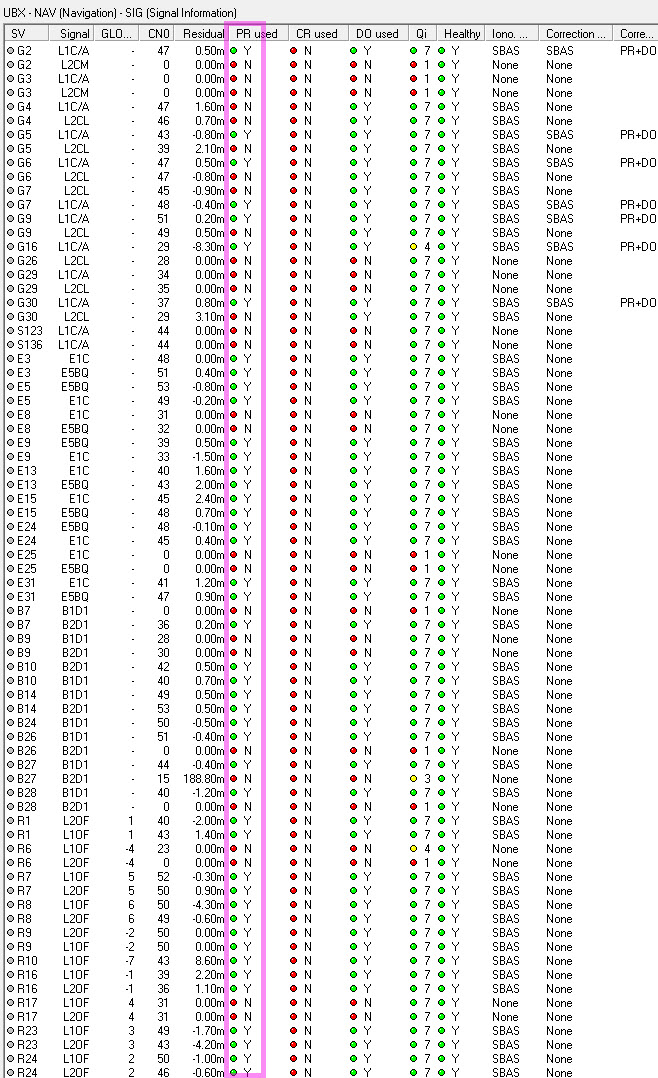

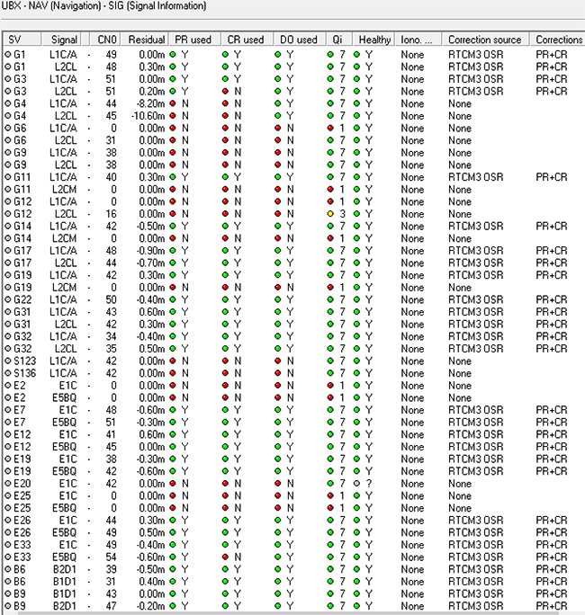

Im Zweifelsfall einfach mal das gute alte u-center starten und die Ausgabe von UBX-NAV-SIG aktivieren ... :mrgreen:
L2CM = "civil moderate length"
L2CL = "civil long"
https://gssc.esa.int/navipedia/index.ph ... ignal_Plan
PR = "Pseudorange corrections have been used for this signal"
CR = "Carrier range corrections have been used for this signal" (nur damit gelingt letztlich auch ein RTK-Fix)
P.S.: Die Antenne war hierbei, weil es ja nur ein kleiner Funktionstest auf die Schnelle sein sollte, auf dem Balkongeländer befestigt und dort nach gleich drei Himmelsrichtungen ziemlich stark abgeschattet.
Deswegen die hier nur relativ geringe Anzahl aktiv genutzter Satelliten.

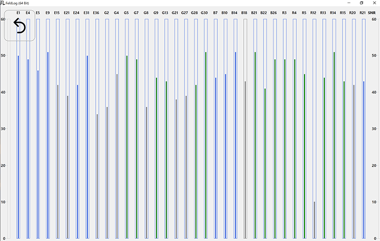

Und ewig grüßt das Murmeltier. :mrgreen:
Siehe z.B. unter viewtopic.php?f=2&t=3713 …
Also keine Sorge: Es werden gewiss auch bei Dir viel mehr als nur 12 Satelliten aktiv in die Positionsberechnung einbezogen!
Lediglich jede einzelne $GxGSA ist auf 12 beschränkt.
Dafür wiederholt sie der F9P allerdings auch für jedes einzelne GNSS separat, also reicht es üblicherweise trotzdem auch mittels GSA. :wink:
Mit einem auf NMEA 4.1 eingestellten F9P sind allein aus GSV und GSA daher z.B. solche Auswertungen möglich (grüne oder blaue Balken sind aktiv in der Position, blau steht für zweite Frequenz und zeigt in diesem Diagramm ggfs. auch nur an, dass beim jeweiligen Satelliten z.B. die L2C-SNR größer als die L1-SNR ist, was mir vielleicht auch noch etwas mehr über verschiedene Antennenmodelle bei Testmessungen verraten könnte ...):

Hier zwei Screenshots von meinem F9P heute im Garten, SAPOS Niedersachsen VRS-3-2.
Die Geschichte mit L2CM und CL habe ich noch nicht ganz verstanden...

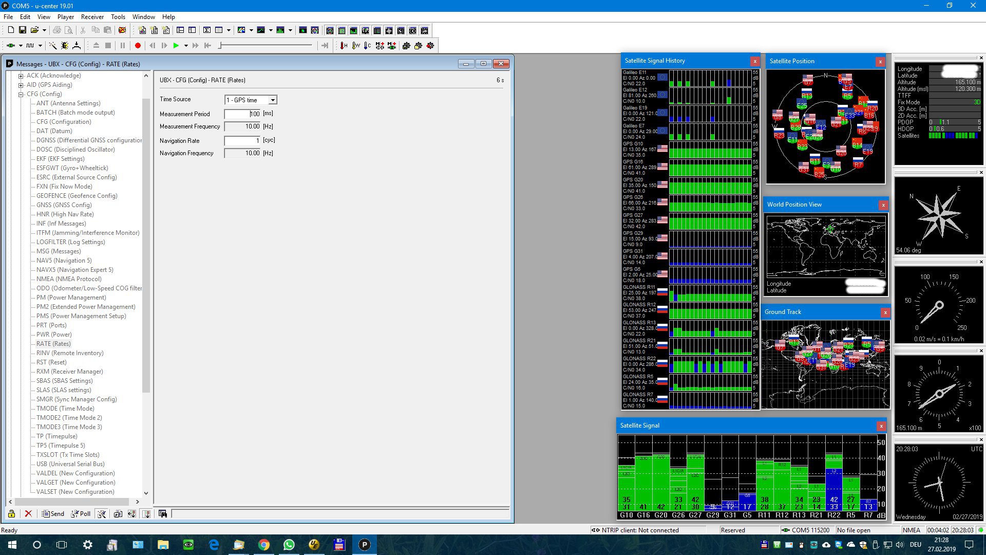

Beitrag von spunky » 27.02.2019 - 22:41

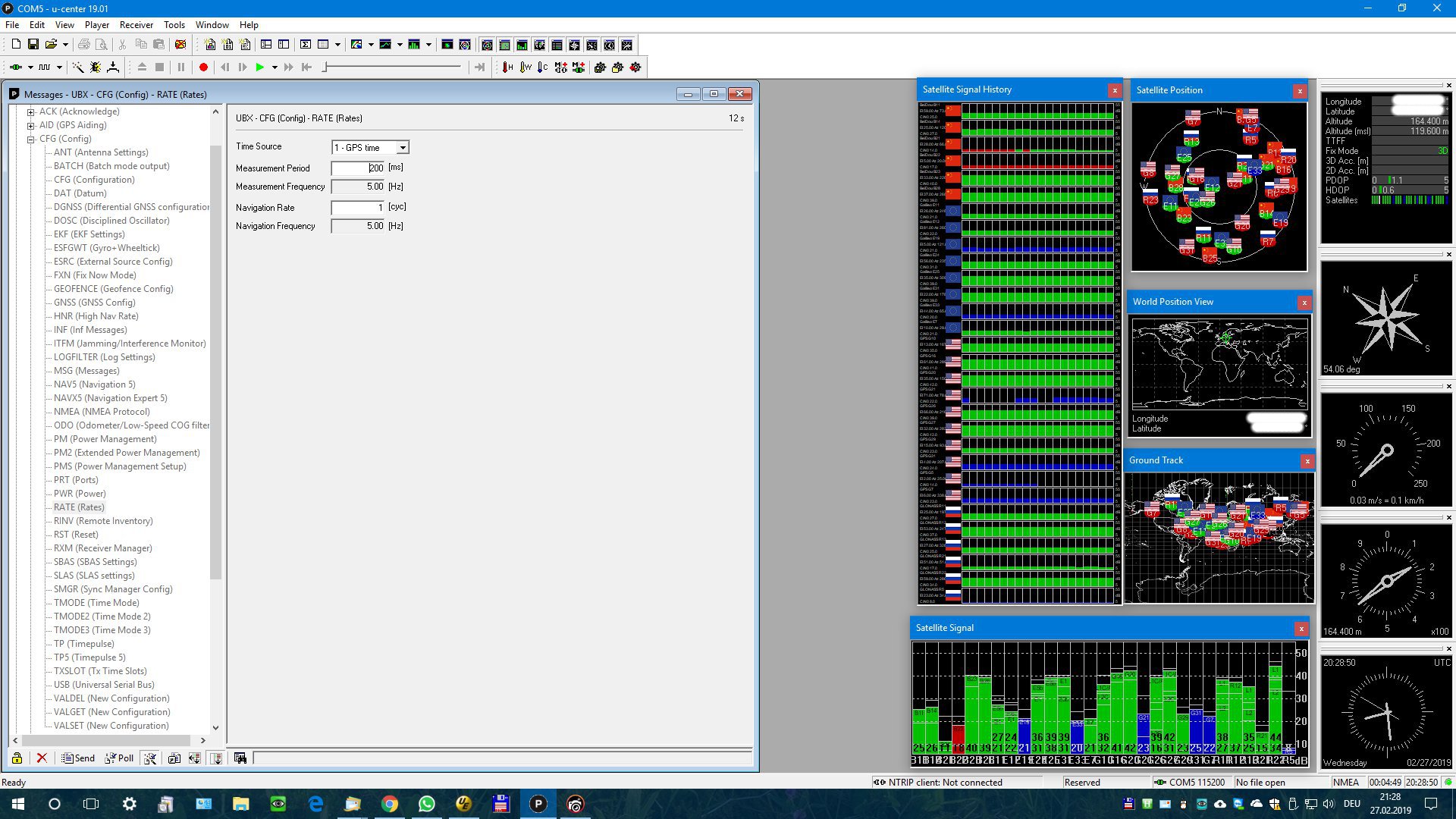

ich habe bei 10 Hz viele Aussetzer und habe nur die Hälfte an Satelliten, bei 5 Hz läuft alles sehr geschmeidig.
Woran kann das liegen?

Beitrag von Yups » 28.02.2019 - 11:33
Moin Spunky!
Das liegt vermutlich an der erhöhten Datenrate die den Paketpuffer voll laufen lässt. Schau mal im MessageView->UBX nach der Auslastung der Ports. Ich vermute da ist ein UART am Anschlag. NMEA produziert mit den 4 GNSS schon eine ziemliche Datenflut.
Lösung: Baudrate erhöhen, NMEA deaktivieren.
Ich weiß ja nicht genau deine Anwendung, aber mit UBX (RAWX und SRFBX Nachrichten) macht mein F9P auch 20Hz an 115kbaud bei überschaubarer Datenmenge. Damit kann ich ein RTKPOST machen.
Yannick
Re: u-blox F9
Beitrag von spunky » 28.02.2019 - 12:30
ich habe die GSVs rausgenommen, jetzt geht es.

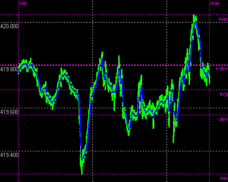

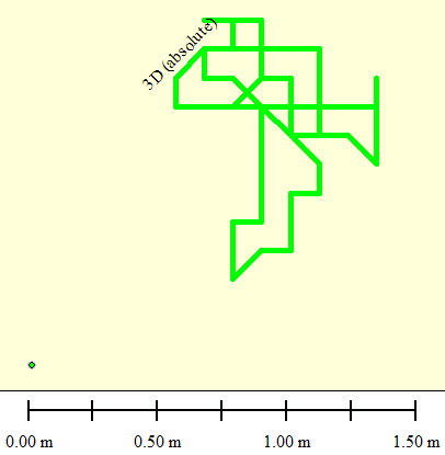

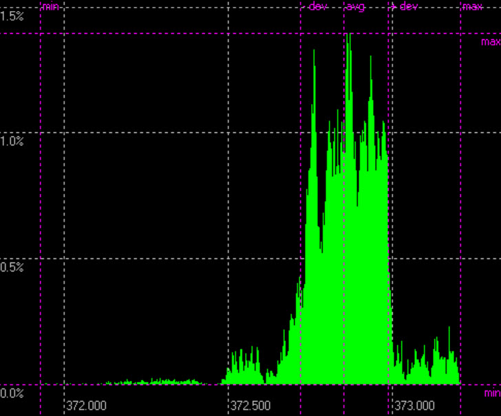

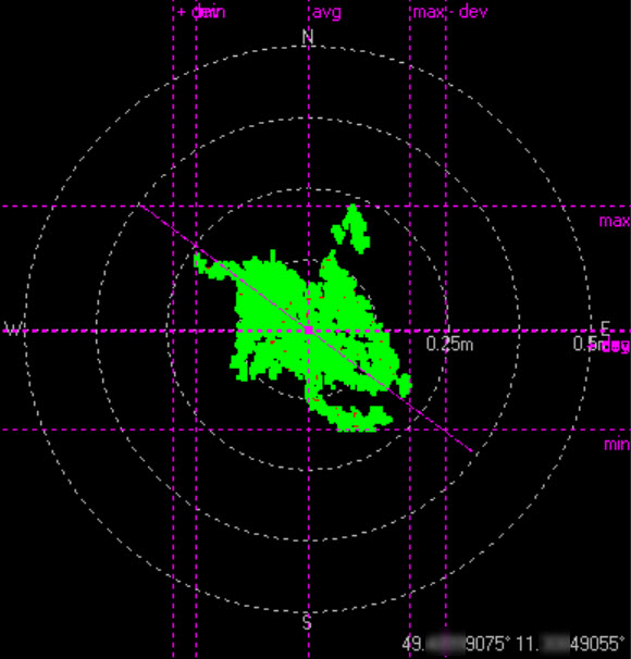

So, nach langem hin und her bin ich nun auch in die F9P-Mehrfrequenztechnik eingestiegen. Nach der ersten Erfahrung mit dem von Ardusimple gelieferten RTK2Blite/FW 1.11 und der Ublox-Originalantenne war ich noch ein wenig skeptisch. Seit dem Ausspielen der FW 1.13 bin ich nur noch erstaunt welche Leistungsfähigkeit in dem F9P mit L1/L2/L5 steckt.
Erste RTK-Tests unter eher suboptimalen Bedingungen, eingeschränkter Skyview – 1,40 m von meiner Hauswand entfernt und einer sehr langen Baseline zum NTRIP-Caster (~120 km Entfernung nach Wettzell/EUREF/IGS-Station WTZR00DEU0, wir Bayern kriegen ja trotz OpenData keine kostenfreies Sapos), haben wirklich beeindruckende Ergebnisse geliefert.
Auf den nachfolgenden Bildern sind X/Y-Footprint, Hoehenverteilung und Hoehendiagramm zu sehen. Bei der ~11-stündigen Messungen hatte ich trotz der ~120 km Baseline fast ausschließlich FIXED Solutions und alle Messungen lagen innerhalb eines Radius von 25 cm. Inwieweit die jetzt mit FW 1.13 verfügbaren SBAS/EGNOS-Korrekturen dazu beigetragen haben, kann ich nicht sagen.
Kann mir jemand der jetzigen F9P-Nutzer ein paar Tipps geben, wie ich den F9P mit RTKLIB (demo5 b33b2) am besten für RTK-Roverbetrieb einrichten kann. Die Seiten von Tim auf rtklibexplorer habe ich alle schon angesehen, habe aber noch keine zufriedenstellendes Setup gefunden.

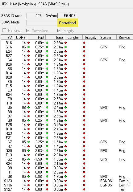

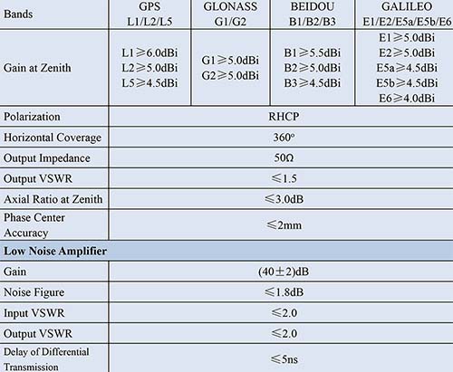

Natürlich ohne irgendwelchen Anspruch auf Repräsentativität (oder gar Allgemeingültigkeit) hier nun mal ein erster Schnappschuss diesbezüglich.

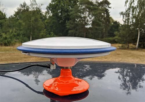

Also am Rande eines Feldwegs geparkt, Antenne (ein m.E. ganz anständiger "China-Böller", Empfangsleistung siehe Datenblattauszug unten) auf das Autodach und los.
Zuerst ohne RTCM-Zufuhr, wobei sich in recht kurzer Zeit der nun zu erwartende DGNSS-Fix mit EGNOS eingestellt hat (SBAS manuell auf PRN 123 u. 136 eingestellt).
Davon ein paar Minuten Datenausgabe aufgezeichnet, mit etlichen hierfür eigens aktivierten UBX-Nachrichten, deren Auswertung bei späterer Wiedergabe im "u-center" eine deutlich höhere Aussagekraft hat, als es Standard-NMEA auch nur annähernd jemals könnte.

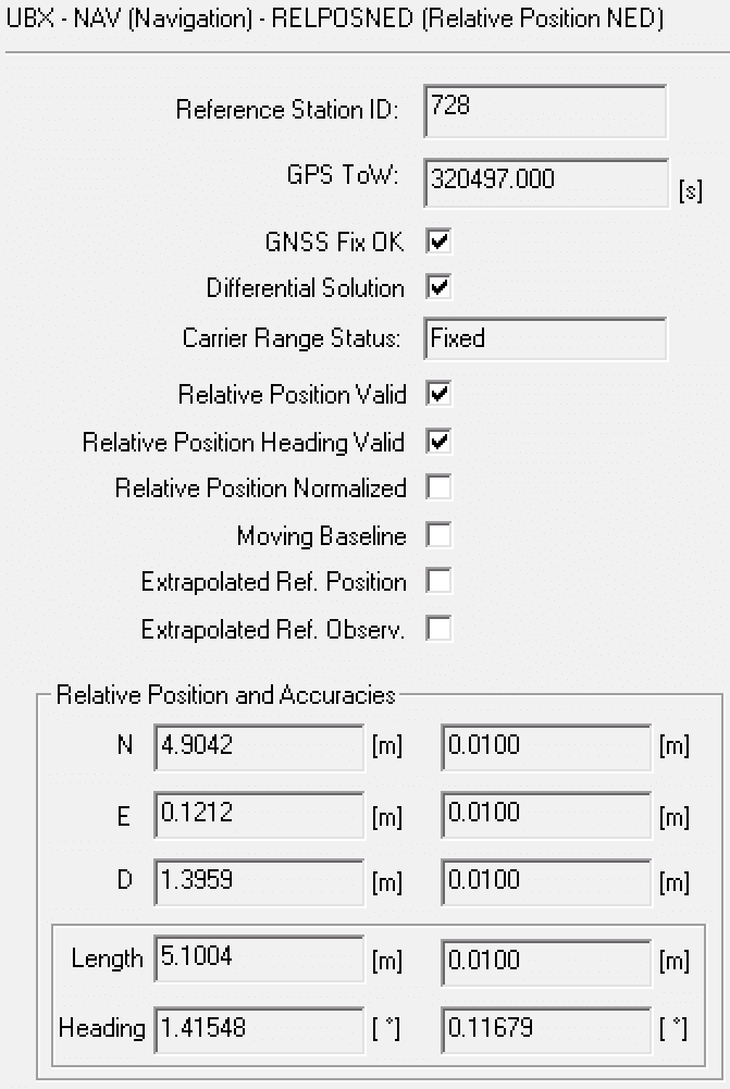

Anschließend eine weitere Aufzeichnung bei natürlich gänzlich unveränderter Antennenposition, jedoch unter Zufuhr des RTCM-Datenstroms einer VRS von SAPOS HEPS (VRS_3_4G_SN, http://www.ntrip.sachsen.de), wie erwartet mit einem quasi unverzüglichen RTK-Fix.
Nachfolgend jeweils ein paar Bilder sowie die Rohdaten beider Aufzeichnungen.
Die beiden Positionen (bzw. bei der EGNOS-Messung deren Punktwolke) liegen auch ungefähr in dem Maße auseinander, wie es die jeweiligen Lagebezugssysteme erwarten lassen.

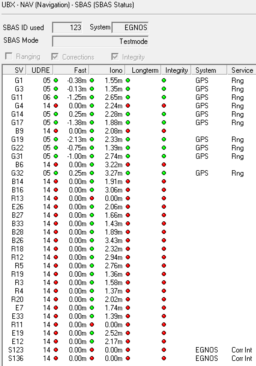

Beitrag von Hagen.Felix » 10.07.2020 - 08:51
Hagen.Felix hat geschrieben: ↑
10.07.2020 - 08:48

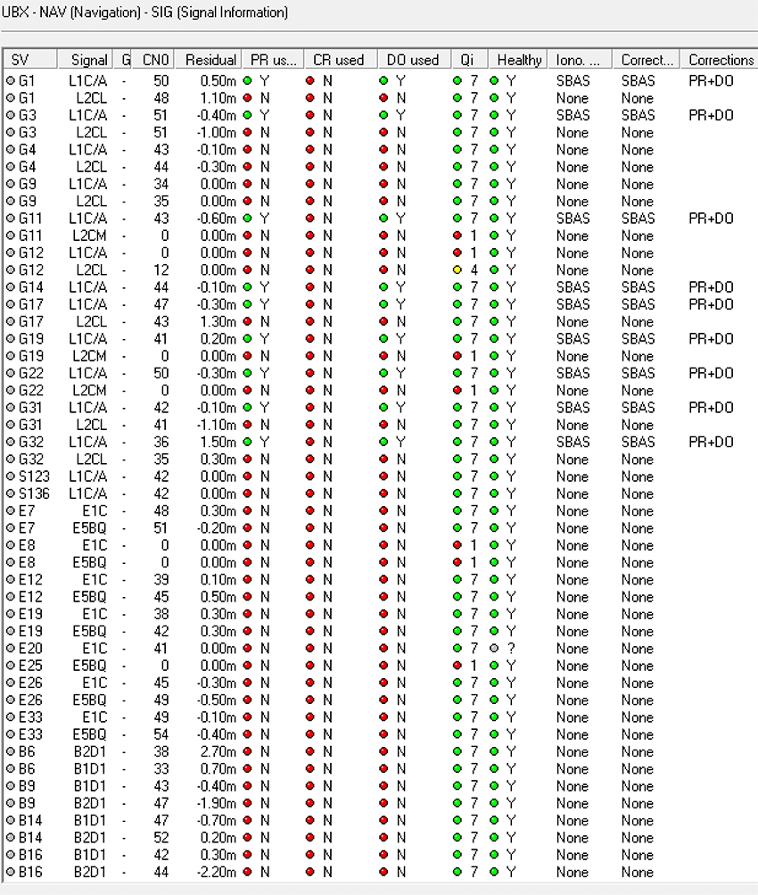

Interessant hierbei m.E. insbesondere das auch schon beim M9N beobachtete Verhalten, im SBAS-Betrieb nur GPS-Satelliten aktiv zu nutzen. :roll:

Beitrag von B14 » 10.07.2020 - 23:21
bei mir sieht es etwas anders aus. Die SBAS Korrekturen scheint der F9P auch bei mir nur bei den GPS-Satelliten anzuwenden, aber die Sats der drei anderen GNSS scheint er mit zu nutzen. Einziger Unterschied ist wohl, dass bei dir der SBAS Mode auf Testmode steht und bei mir auf Operational.
Ich habe übrigens deinen Rat befolgt und die uBlox Miniantenne durch eine kalibrierte ~15 cm Pinwheel (AS-ANT2BCAL) ersetzt. Eventuell poste ich über das Wochenende ein paar Messungen. Nur soviel, im Postprocessing kommen meistens Footprint Ergebnisse < 1,5 Quadratzentimeter heraus.

Beitrag von Hagen.Felix » 11.07.2020 - 00:14
B14 hat geschrieben: ↑
10.07.2020 - 23:21
... bei mir sieht es etwas anders aus. Die SBAS Korrekturen scheint der F9P auch bei mir nur bei den GPS-Satelliten anzuwenden, aber die Sats der drei anderen GNSS scheint er mit zu nutzen.
Da hatte ich wohl dummerweise doch ein klitzekleines Häkchen zuviel gesetzt ("integrity" in UBX-CFG-SBAS) ... :roll:
"Use SBAS integrity information.
If enabled, the receiver will only use GPS satellites for which integrity information is available"
