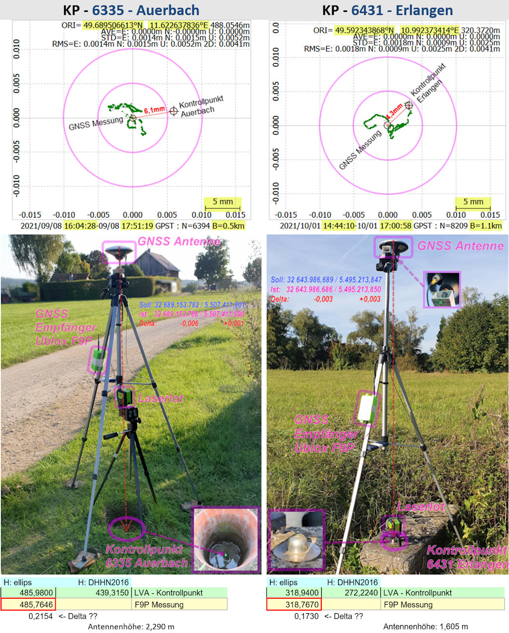

So, ich konnte jetzt meine Messungen am Kontrollpunkt Auerbach durchführen und analysieren. Ich habe es auch noch einmal in Erlangen versucht. Dort waren diesmal freundlichere und auch aufgeschlossene Menschen unterwegs und ich konnte meine Messungen auch dort vollständig durchführen.
GNSS Kontrollpunkt 6335 Auerbach: https://sapos.bayern.de/checkpoint.php?detail=633550200
GNSS Kontrollpunkt 6431 Erlangen: https://sapos.bayern.de/checkpoint.php?detail=643150200
Bei den beiden Links gibt es auch eine Downloadmöglichkeit. In der dahinter liegenden ZIP-Datei gibt es noch detaillierter Informationen.
Die XY-Abweichungen lagen in beiden Fällen im einstelligen Millimeterbereich. Nur bei der Höhe hatte ich bis zu ~20 cm Abweichung, die ich mir nicht erklären kann. Hatte hierzu schon Kontakt mit den SAPOS-Leuten in München. Wenn jemand von euch eine Idee hat, warum die Höhen nicht stimmen, gebt mir bitte einen Hinweis.
