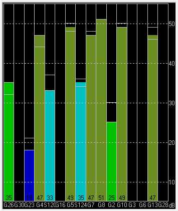

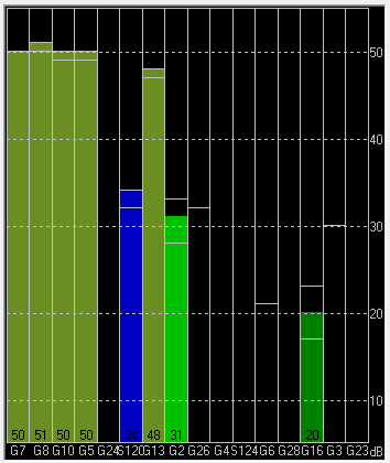

Und obwohl die Bullet nur mit 35 dBm Signalverstärkung Signalverstärkung spezifiziert ist, während es bei der Hurricane laut Datenblatt (http://www.trimble.com/hurricane.shtml) 42 dBm sind, sehen die Signalstärken für mich doch relativ ähnlich aus:
Trimble Hurricane an u-blox NEO-6P
Trimble Bullet 5 Volt Version an u-blox NEO-6P
