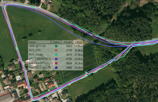

ich möchte hier wieder mal über meine Erfahrungen mit dem NVS-Empfänger und der TW2410-Antenne berichten. Meine bisherigen Erfahrungen im statischen RTK-Betrieb waren ja sehr positiv. Diesmal wollte ich die Möglichkeiten im dynamischen RTK-Bereich testen. Hierzu habe ich diverse Empfänger gleichzeitig bei einer Autofahrt mitschreiben lassen. Die Strecke führte durch urbane und bewaldete Bereiche. Die TW2410 war auf dem Autodach angebracht und hatte dadurch leichte Vorteile gegenüber den anderen Empfängern, die sich mit einem Platz hinter der Windschutzscheibe begnügen mussten. Die Tracks der folgenden Systeme sind im Bild (copyright http://vermessung.bayern.de/) dargestellt:
grün, 860E, MTK32, extrem kleiner Logger (GPS)
braun, NVS/TW, NV08C-CSM, Kinematic RTKLIB (GPS/Glonass) Base ERLA
türkis, NVS/TW, NV08C-CSM, Single RTKLIB (GPS/Glonass)
lila, Galaxy S3, BCM47511, Smartphone (GPS/Glonass)
rosa, Vista HCx, MTK32, Garmin Outdoor (GPS)
blau, WBT202, Ublox5, Wintec GPS Mouse/Logger (GPS)
Man kann erkennen, dass die NVS-Tracks in bewaldeten Bereichen sehr „zappelig“ werden. Das zusätzliche Glonass und die bessere Antenne (auch Postion) scheinen hier keinen Vorteil zu bringen. Die Ausreiser von der WBT202 bin ich so nicht gewohnt, setzte sie aber auch nur beim Joggen ein, und hier im Auto waren es höhere Geschwindigkeiten. Das Samsung Galaxy S3 schneidet „gefühlt“ am besten ab. Das obige Bild zeigt nur einen Teilausschnitt, der wesentlich längeren Fahrt, die nachfolgend dargestellt ist. Überall dort, wo nur Single- und keine Float/Fix-Solutions berechnet werden konnten, waren entweder (große) Häuser oder Wälder. Ähnliches war bei PPP zu beobachten.
Wer nähere Infos haben möchte (z.B. Rohdaten oder GPX-Files), kann gerne auf mich zu kommen.

Beitrag von Hagen.Felix » 14.10.2012 - 19:41
B14 hat geschrieben: ...
Hallo Bernd,
zunächst mal vielen Dank für diesen hochinteressanten Test!
Dass insbesondere Samsung bei etlichen seiner Smartphones den GNSS-Empfang inzwischen schon so gut im Griff hat, nimmt man ja schon fast als selbstverständlich wahr, obwohl es natürlich trotzdem noch immer ziemlich sensationell ist.
Ich habe ähnlich hervorragende Ergebnisse auch schon mit einem Galaxy S2 (CSR SirfStarIV) erleben dürfen: in verschiedensten Empfangssituationen eigentlich immer besser als alle aktuellen Garmin-Geräte für den Outdoor-Gebrauch (GPSMAP60CSx, Oregon 550, Montana 650, eTrex 30). Und das trotz winzigstem Gehäuse (mit entsprechender Erschwernis für die Antenneneinrichtung) und sicher primärer Optimierung des GNSS-Systems auf minimalen Energiebedarf.
Aber was die Tracks vom NV08C-CSM mit der TW2410 betrifft, wäre es durchaus noch interessant, wie dessen eigene Positionierung ausgesehen hat.
Hast Du vielleicht auch noch die NMEA-Daten vom zweiten VCP aufgezeichnet?
Ohne es wirklich fundiert begründen zu können, würde ich kinematisches RTK für ein solch typisches Straßenfahrzeug-Tracking wohl nicht favorisieren (schon vom Ansatz her) und somit vermutlich auch selbst gar nicht erst testen, gerade daher ist ein solcher Trackvergleich mal sehr anschaulich!
Eine Frage noch: der zweite Track vom NV08C-CSM war im RTKNAVI von vorn herein auf SINGLE eingestellt? Oder doch kinematisches PPP (mit Broadcast-Daten)?
Was mich bei kinematischen Anwendungen mit dem NV08C-CSM am meisten interessieren würde, wäre ein Szenario, bei dem RTK ohnehin schon gern und gut dabei ist: das möglichst präzise Fahren auf dem Acker nämlich. Zumeist freier Himmel, relativ geringe Geschwindigkeiten und ein wiederholtes Abfahren der gleichen Fahrspuren (zumindest innerhalb einer Vegetationsperiode von der ersten Anlage der Fahrspuren bis zur Ernte).
Habe hierfür bisher leider noch keine Zeit gehabt (und in den vergangenen Wochen noch nicht mal mehr die nötige Hardware, da ich zwischenzeitlich mit dem "Denga10" regelrecht ausverkauft war), will das aber bei nächstbester Gelegenheit unbedingt mal realisieren! Natürlich jetzt im Spätherbst erst mal noch ohne Fahrspuren, und es muss ja auch nicht wirklich ein echter Acker sein, aber eben doch eine möglichst langsame (10 bis max. 20 km/h) Geradeausfahrt mit entsprechenden Vorgewende-Kehren (gleichmäßige enge 90°-Kurven) unter freien Himmel.
Da will ich dann schon mal sehen, wie sich RTK und Realtime-PPP (jeweils mit RTKNAVI, bei RTK möglichst mit einer hochgenauen VRS, bei PPP dann hoffentlich auch schon mit EGNOS-Daten) im Vergleich mit anderen Empfängern sehen lassen können. Als Vergleichsobjekt bei den Low-Cost-L1-Rohdatenempfängern würde ich dann wohl am liebsten einen LEA-6T von u-blox nehmen wollen, da dieser in solcherlei Anwendungen eben doch schon sehr oft erprobt wurde. Selbstverständlich sollten dann auch identische Antennen in identischer Montage am Fahrzeug verwendet werden. Mal sehen, vielleicht kann ich in einen solchen Test auch noch ein Zweifrequenz-RTK mit hinzunehmen.
Was jedoch die von Dir gezeigte Anwendung (Straßenfahrzeug in üblicher Geschwindigkeit durch Stadt, Wald und Flur) betrifft: Könnte vielleicht mal jemand einen Hinweis dazu geben, ob die Nutzung von Trägerphasen-Messungen hier überhaupt noch vorteilhaft sein kann bzw. sollte (sozusagen in grundsätzlicher Hinsicht)?
Viele Grüße aus Grimma,
P.S.: Habe inzwischen wieder Hardware mit dem NV08C-CSM bei mir zur Verfügung und werde meine Beitragsreihe zur Verwendung mit RTKNAVI ("MB_mod") schnellstmöglich wieder fortsetzen. Großes Indianer-Ehrenwort! :mrgreen:

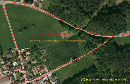

Aber nun zu meiner neuen Auswertung (siehe nachfolgendes Bild). Ich habe vom NVS über den zweiten Port die NMEA-Daten ausgeben lassen. Mein erschüttertes Weltbild ist jetzt wieder in Ordnung gebracht worden. Die zusätzlichen Glonass-SATs, die sehr gute Antenne TW2410 und deren optimale Position in der Mitte des Fahrzeugdaches, haben einen Track erzeugt, den ich in so einer Qualität bisher noch nicht aufgezeichnet habe. Die NVS internen Algorithmen leisten also eine sehr anständige Arbeit.
Zuletzt geändert von B14 am 30.10.2012 - 22:54, insgesamt 1-mal geändert.
Das ist ja wie gemalt! :D
Aber es wird schon seinen Grund haben, dass Panasonic für seine Toughbooks jetzt NVS als Lieferanten der GNSS-Module auserkoren hat ... :idea:
Und sicher wird die TW2410 auch ihren Anteil haben. Michele hat mir mal ein paar Diagramme gesendet mit den Daten einer Vergleichsmessung zwischen Patchantenne "Marke superbillig", der TW2400 (quasi gleich wie TW2410, braucht nur ein paar Volt mehr Versorgungsspannung) und einer High-End "Survey" Antenne (siehe https://www.optimalsystem.de/os/docs/Ta ... Report.pdf). Davon war ich schon ähnlich beeindruckt ... :o
P.S.: Hat jemand vielleicht eine Idee, was das Kürzel "etalon" (steht für eben die o.g. High-End-Antenne) in diesen Diagrammen bzw. in diesem Zusammenhang bedeuten könnte?

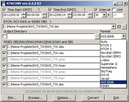

Officielle Unterstützung des NVS in RTKLIB 2.4.2 b3
Beitrag von B14 » 30.10.2012 - 22:09
Wie bereits von Michele und Hagen kommuniziert, wird das NVS Protokoll jetzt offiziell von RTKLIB 2.4.2 b3 unterstützt.

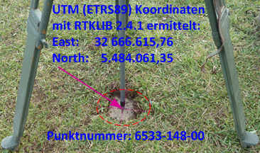

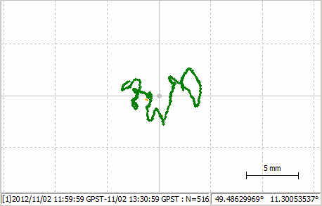

ich wollte wieder berichten, nachdem ich jetzt auch mal in freier Wildbahn einen mir genau bekannten topografischen Punkt aufgesucht habe, den ich mit dem NVS und der TW2410 untersuchen wollte (den musste ich erst wieder mit Spaten und Kelle freistellen). Erstellt habe ich die Koordinate mit RTKLIB 2.4.1, im Static-Mode mit High-Rates der GREF-Station ERLA und Ultra-Rapid SP3´s. Gemessen habe ich ca. 3 Stunden. Den Messaufbau mit der über Stativ fixierten und in ca. 3 Metern Höhe angebrachten Antenne kann man den folgenden Bildern entnehmen.
Das reine Ergebnis ohne Bezug zum offiziellen Referenzpunkt ist schon beeindruckend. Nach ca. 15 Minuten wechselt die FLOAT- in eine FIX-Solution und das bleibt fast durchgängig so. Anbei der Groundtrack ohne die erste Stunde des Einschwingvorgangs. Es muss noch erwähnt werden, dass die Lage des topografischen Punktes ideal für GNSS-Messungen ist, weil es sehr gute Sicht zum freien Himmel gibt und auch sonst Multipath kaum eine Rolle spielen sollte.
Der Vergleich mit den mir vorliegenden offiziellen Daten des Vermessungsamtes Nürnberg/Hersbruck hat mich dann noch weiter beeindruckt. Die Differenzen liegen in der East-Komponente bei 0,01X Metern und im North-Wert bei 0,00X Metern. Die Millimeterwerte machen bei solchen kurzen Messzeiten und den Messaufbauten (z.B. exakte Mastausrichtung mit Wasserwage und Bosch-Quigo-Laser, bei 3 Meter Masthöhe) auch keinen Sinn.
Endlich konnte ich mit einem L1-System ohne die Wirren der Koordinatentransformationsprobleme (WGS84, ETRS89, ITRF2008, IGS…, GK gibt’s ja immer noch) eine Solution im Zentimeterbereich mit Messzeiten von 2-3 Stunden bestätigt errechnen. GLONASS war dabei übrigens nicht hilfreich, sondern nur hinderlich (mag bei PPP anders sein).

Beitrag von cr2_gps » 02.11.2012 - 23:36
Hallo Bernd,
Du sagst nichts über die Höhenbestimmung, wie sieht sie denn aus ?
Ansonsten wird mich die Performance von Bullet III (3.3V Variante) mit 2.65V Versorgungsspannung interessieren,
um die Anschaffung von TW2410 möglichst zu vermeiden.
Das wird den lupenreinen Demokraten nicht gefallen :oops:
