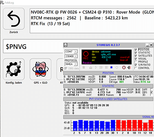

Als bundesweit einheitlich verfügbarer VRS-Dienst hat AXIO-NET ja doch eine besondere Bedeutung.
Umso ärgerlicher war es daher im letzten Sommer, dass der NV08C-RTK mit AXIO-NET zunächst partout nicht harmonieren wollte ... :cry:
Wie sich nach eingehender Analyse meiner damaligen RTCM-Logs bei den NVS-Jungs in Moskau aber recht bald offenbarte, lag das wohl lediglich daran, in welcher Reihenfolge die Nachrichten für GPS und GLONASS jeweils übertragen wurden.
NVS hatte dann sehr schnell darauf reagiert und eine neue Firmware herausgebracht, die diesbezüglich tolerant war.
Und wie ich vor ein paar Tagen erfuhr, hat auch AXIO-NET seinerseits an der Software geschraubt und die Reihenfolge der RTCM-Nachrichten korrigiert. 8)
Ich selbst hatte bis dato jedoch noch gar keinen eigenen Zugang bei AXIO-NET, sondern seinerzeit nur den Zugang eines Kunden für diese Tests genutzt.
Deswegen ist mir leider all die Monate über entgangen, dass AXIO-NET und NV08C-RTK sehr wohl bereits bestens miteinander harmonieren ... :roll:
Nun ja: besser spät als nie! :mrgreen:

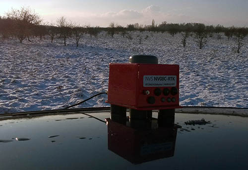

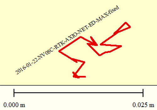

Und das trotz durchaus suboptimaler Umgebung (Multipath satt) und mit einer ganz normalen "Brot-und-Butter"-Antenne (in meinem roten Würfelchen ist eine TW3400 verbaut) ... :D
AXIO-NET "PED" oder "ED Max"

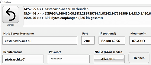

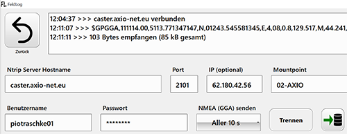

Und die Moral von der Geschicht': Wer schon einen PED-Tarif bei AXIO-NET hat, kann ohne Tarifänderungen oder -Ergänzungen einfach einen Mountpoint von „ED Max“ für den NV08C-RTK (oder einen anderen L1-Rover) anwählen und dann von der ultrakurzen Basislinie profitieren. :D
Ohne zusätzliche Transformationsdienste wäre das also konkret der Mountpoint "02-AXIO" (ETRS89 mit ellipsoidischem Höhenbezug).
Aber keine Sorge, denn auch mit dem "PED"-Mountpoint "07-AXIO" (ebenfalls ETRS89 mit ellipsoidischem Höhenbezug) und dann ca. 5 km Basislinie kommt der NV08C-RTK noch problemlos zurecht ... :mrgreen:

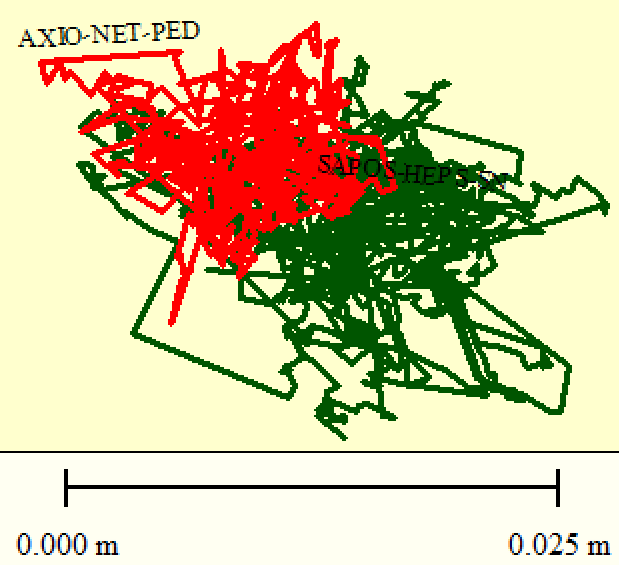

NV08C-RTK mit AXIO-NET "PED"
Beitrag von Hagen.Felix » 24.01.2016 - 23:35

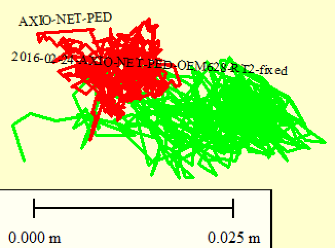

Hier noch ein paar Impressionen einer Messung des NV08C-RTK mit AXIO-NET "PED" einige Tage zuvor.
In der Anzeige der Basislinienlänge war dabei jedoch noch ein klitzekleines Käferchen, also bitte gar nicht erst daran denken, dass der NV08C-RTK vielleicht schon mehr als 5000 km knacken könnte ... :mrgreen:

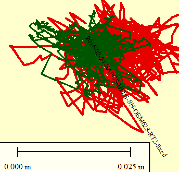

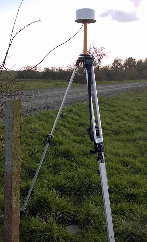

Erstaunlicherweise fallen bei solchen Messungen allerdings manchmal auch recht erstaunliche Dinge auf ... :wink:
Gestern z.B. gelang es trotz relativ erstklassiger Versuchsanlage (NovAtel GPS-702-GGL auf Stativ) nicht, mit SAPOS HEPS SN sauber zu fixen.
Dies irritierte zunächst v.a. deswegen, weil "mein" Sachsen-SAPOS ja sonst von Beginn an eigentlich immer recht ordentlich mit dem NV08C-RTK lief. :shock:
So richtig verblüffend war allerdings dann die heutige Rückmeldung von NVS zur Qualität der gestrigen VRS-Daten:

Heute, ca. 24 h später, eine quasi identische Wiederholung dieser beiden gestrigen Messungen mit SAPOS HEPS SN und AXIO-NET PED.
Parallel zum NV08C-RTK lief übrigens immer auch noch ein NovAtel OEM628 (mit RT-2 Option für GPS+GLONASS), der via Splitter (Tallysman TW150) mit an derselben Antenne hing und mittels "Software-Splitter" auch exakt dieselben RTCM-Daten wie der NV08C-RTK erhielt.
Ein völlig gleiches Setup heute also, gleichwohl aber trotzdem gänzlich andere Ergebnisse als gestern, sozusagen ein Unterschied wie zwischen Tag und Nacht!
Und was sagt uns das? :?:
Nichts wirklich Neues letztlich, sondern wohl doch nur wieder mal eine (obschon hier geradezu mit Gewalt ins Auge springende) Bestätigung des "ewigen Grundsatzes" für GNSS-Messungen:
Eine Messung ist keine Messung ... :mrgreen:

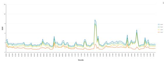

Satelliten-Wetter

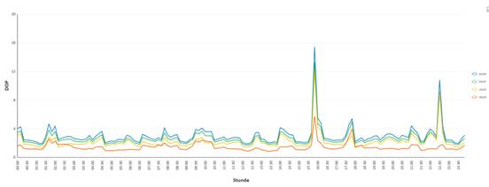

Beitrag von Hagen.Felix » 28.02.2016 - 14:21
Hagen.Felix hat geschrieben:Wer weiß, vielleicht war ja einfach nur schlechtes "Satelliten-Wetter". :x
Oder GLONASS hatte eben "Migräne" ... :roll:
Ich werde auch mal bei GeoSN in Dresden nachfragen, ob denen irgendwelche Auffälligkeiten in diesem Zeitraum vielleicht schon selbst bewusst sind ...
Dankenswerterweise hat GeoSN tatsächlich einen drastischen Unterschied diesbezüglich zwischen den jeweiligen Messzeiträumen dieser beiden Tage als Ursache ausmachen können. :D
Und die Moral von der Geschicht': Vergiss das "Mission Planning" nicht! :mrgreen:
Seit man mit GPS + GLONASS immer schon so viele "Sats in View" hat, ist man da wohl doch irgendwie nachlässiger geworden ... :roll:

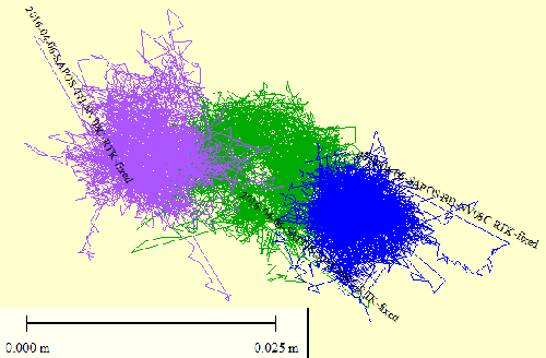

Wie hilfreich sich das nun im Praxisbetrieb zeigt, wenn man die zu seinem jeweiligen VRS-Anbieter passenden ICBGLO-Werte nutzen kann, wird sich gewiss schon in wenigen Tagen verdeutlichen. :wink:
Dass es hilfreich sein wird, halte ich aber schon jetzt für seeeeehr wahrscheinlich ... :mrgreen:

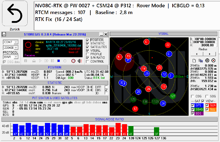

Denn statt mit $PNVGRTK,ICBMODE,1 (wie es für VRS ansonsten ja erforderlich wäre) immer erst nur mit GPS herumrödeln zu müssen, kann der NV08C-RTK damit nun gleich von Beginn an mit GPS+GLONASS auf den RTK-Fix hinarbeiten. :D
Dies dürfte dann umso nützlicher sein, je schwieriger ein RTK-Fix sonst zu erreichen wäre.
NVS teilte mir für das Beispiel meiner Aufzeichnung mit SAPOS HEPS Sachsen, bei der ich ja schon relativ gute Bedingungen hatte (Antenne der Spitzenklasse, stationäre Messung unter völlig freiem Himmel), diese Relationen mit:
"NV08C-RTK shows 87.83% of RTK Fixes in this test (3.70% of RTK Float solution).
Post-processing of BINR log-file shows 94.38% of RTK Fixes (2.47% of RTK Float solution).
Manual setting of ICBGLO to 0.025 increases RTK Fixes to 96.64% (0.21% of RTK Float solution)."

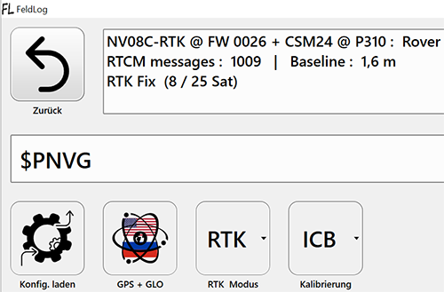

Hagen.Felix hat geschrieben:... statt mit $PNVGRTK,ICBMODE,1 (wie es für VRS ansonsten ja erforderlich wäre) immer erst nur mit GPS herumrödeln zu müssen, kann der NV08C-RTK damit nun gleich von Beginn an mit GPS+GLONASS auf den RTK-Fix hinarbeiten. :D
Um den von NVS für SAPOS Sachsen bestimmten ICBGLO zu nutzen, müsste man folgende Einstellungen vornehmen:
$PNVGRTK,MODE,2
$PNVGRTK,SYSGPS,1
$PNVGRTK,SYSGLO,1
$PNVGRTK,ICBMODE,0
$PNVGRTK,ICBGLO,0.025
$PNVGCFG,W
Das ist noch keine komplette Konfiguration eines NV08C-RTK, bei der z.B. noch die Einstellungen der Ports, der NMEA-Datenausgabe usw. vorzunehmen wären.
Zudem müsste jede einzelne Zeile noch mit der notwendigen NMEA-Prüfsumme und einem Zeilenumbruch vervollständigt werden.
Nur für den ICBGLO selbst sähe dies dann so aus:
$PNVGRTK,ICBGLO,0.025*67<CR><LF>

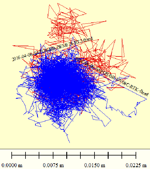

Beitrag von Hagen.Felix » 28.02.2016 - 22:07
$PNVGRTK,ICBGLO,0.16*57<CR><LF>
ICBGLO für AXIO-NET
Wurde von NVS anhand einer Messung mit AXIO-NET PED bestimmt, dürfte höchstwahrscheinlich aber bei ED Max nicht anders sein ... :wink:
ICBGLO für SAPOS Baden-Württemberg
Beitrag von Hagen.Felix » 29.02.2016 - 22:04
$PNVGRTK,ICBGLO,0.18*59<CR><LF>
Dieser Wert geht vorerst zwar noch nicht auf eine Analyse von NVS zurück, erscheint jedoch gleichwohl bereits als relativ plausibel.

Erst heute hatte ich die Möglichkeit, der neuen Firmware nun endlich mal auf den Zahn fühlen zu können ... :mrgreen:
Hierfür habe ich mir insbesondere zwei SAPOS-Anbieter vorgenommen, die sich bisher als wirklich harte Brocken im Zusammenwirken mit dem NV08C-RTK gezeigt hatten (Brandenburg und Sachsen-Anhalt).
Etwas drastisch gesagt, hatte es mit diesen beiden eigentlich noch nie so recht funktioniert. :cry:
Umso größer heute natürlich die freudige Überraschung, als mit beiden VRS quasi sofort gefixt werden konnte und der RTK-Fix jeweils auch ununterbrochen stabil blieb. :D
Ein paar Stichpunkte zu den Messungen:

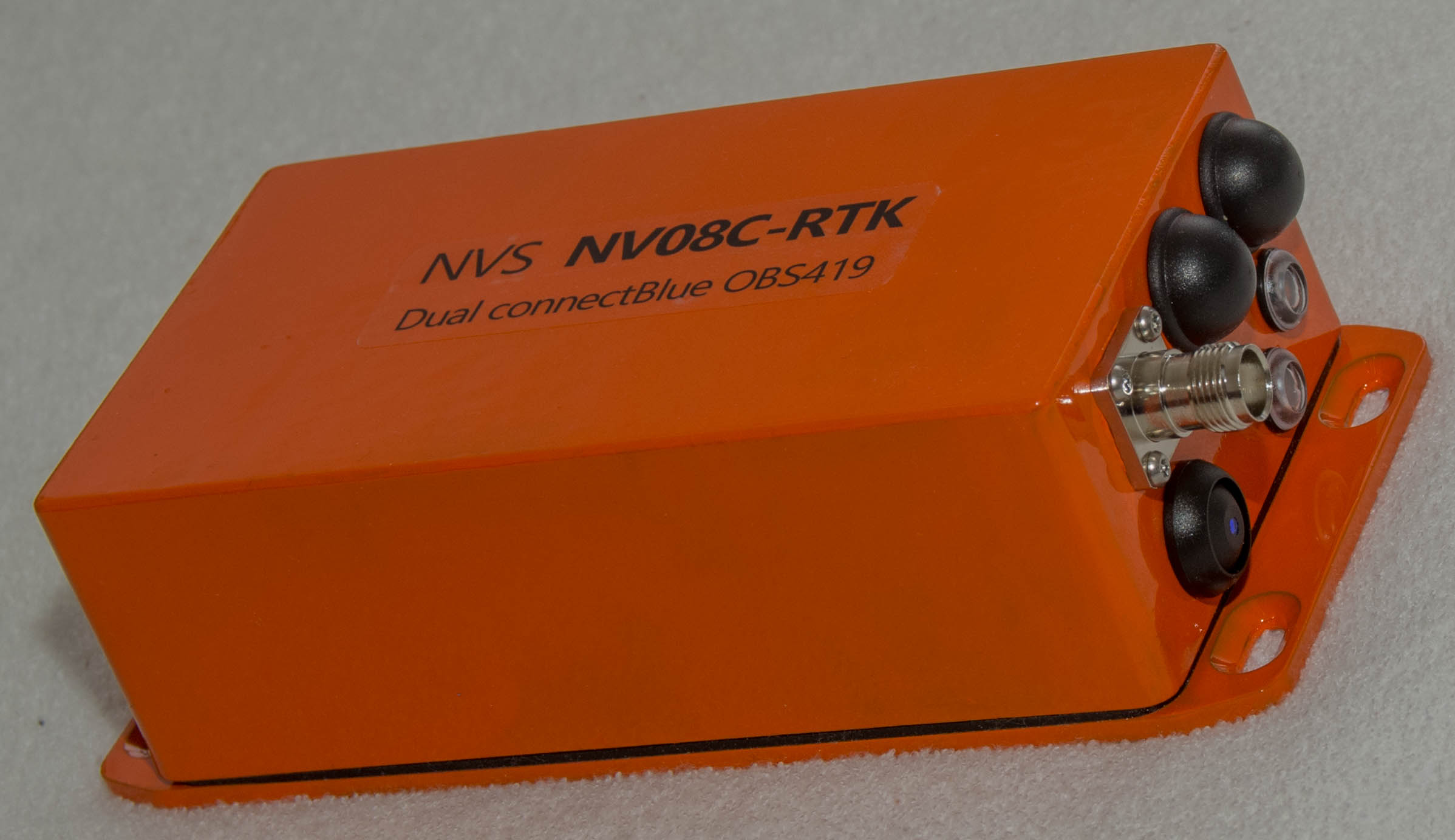

NV08C-RTK als Dual-Bluetooth-Mobilgerät (https://www.optimalsystem.de/os/pics/Op ... Box-01.jpg) aus einer aktuellen Auftragsfertigung, die vor Auslieferung ohnehin noch getestet werden sollte ... :mrgreen:
Als Antenne heute mal wieder ein Choke-Ring, aber diesmal nicht "Marke Eigenbau", sondern als Fertigprodukt (http://www.antcom.com/documents/catalog ... nistar.pdf), montiert auf dem Dreibeinstativ über dem TP.
NV08C-RTK wurde vor jeder Messung zurückgesetzt (Warmstart) und re-konfiguriert auf $PNVGRTK,ICBMODE,1 und $PNVGRTK,ICBGLO,0.00
Die Betriebsart entsprach also jeweils genau dem, was NVS für sozusagen unbekannte RTCM-Quellen bzgl. deren GLONASS-ICB auch empfiehlt.
Obwohl ich bereits wusste, dass SAPOS Thüringen ebenso wie Sachsen einen ICBGLO bei nahezu null aufweist (Äquivalent NovAtel oder Leica), aber ich wollte auch mal sehen, ob bzw. wie sich die neue Firmware daran herantastet. :wink:
Die Messergebnisse waren für mich doch recht verblüffend, auch wenn ich NVS sicherlich bereits geglaubt habe, dass es diesbezügliche Verbesserungen in der Firmware gibt ... :mrgreen:
Die automatische ICBGLO-Anpassung mittels $PNVGRTK,ICBMODE,1 führte übrigens zu den Werten 0,114 (SAPOS BB) sowie 0,13 (SAPOS ST), was natürlich auch ein wenig erklären könnte, warum es mit diesen beiden VRS-Anbietern in der Vergangenheit immer so schwierig lief, da diese Werte weder für Trimble (wäre ca. 0,16 bis 0,18) noch für NovAtel/Leica (0,0) typisch zu sein scheinen. :roll:
Bitte aber diese Werte noch nicht zur manuellen Festeingabe (i.V. mit $PNVGRTK,ICBMODE,0) verwenden! Ich würde diesbezüglich lieber noch abwarten, was NVS dazu sagt ... :wink:
Wie auch früher schon einige Male, hatte ich auch heute einen Splitter (Tallysman TW150) an der Antenne angeschlossen, um zeitgleich ebenso noch die Rohdaten mit einem NovAtel-Empfänger aufzeichnen zu können (NVS kann damit wesentlich präziser das Zusammenspiel von Firmware und VRS-RTCM analysieren).
Die kompletten Rohdaten liegen nun unter https://www.optimalsystem.de/os/apps/fe ... -04-06.zip

Hagen.Felix hat geschrieben:... SAPOS-Anbieter ... Brandenburg ... Sachsen-Anhalt ... Thüringen ...
Hier noch ein paar bunte Bilderchen davon, wie gut diese ja völlig separat durchgeführten Messungen beieinander liegen. :D
Zudem auch noch mal die zeitgleich mit dem NovAtel OEM628 an der selben Antenne getätigte Messung in Relation zum NV08C-RTK ... :mrgreen:
